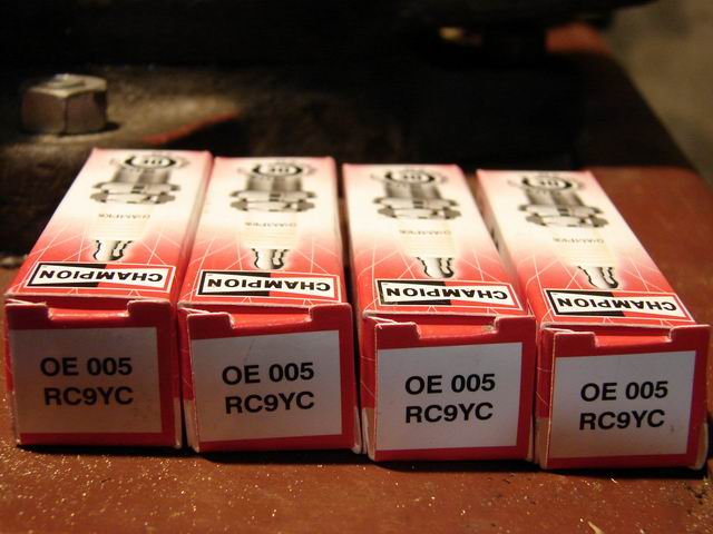

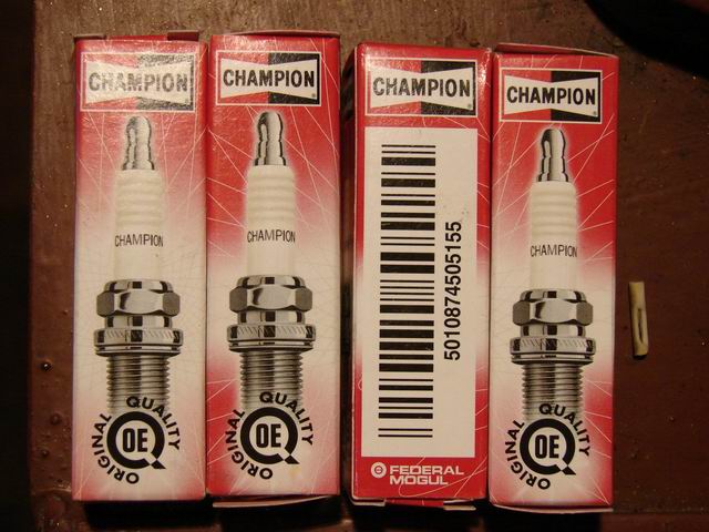

Итак, как обещал фото.
И еще пару заметок:
Гул есть, но от 125 км/ч до 130 км/ч, причем это мягкий, не нагружающий слух гул, на много тише чем на "Beru", к сожалению не помню как на "NGK", но помоему "Beru" и "NGK" в этом плане не сильно отличаются. Все что могу сказать, то у "Beru" гул от 118 км/ч и до 130 км/ч, т.е. немного больше и дольше шума, чем на "Champion".
