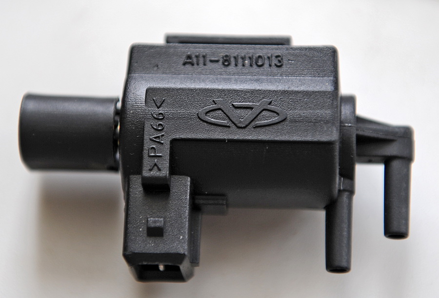

Повідомлення Не работает заслонка воздухопровода
Народ подскажите, перестала закрываться заслонка на подаче воздуха в салон. Я так понимаю она у нас на электроприводе, не механическая. Кто что думает? :?

Я не знаю правильного названия, она стоит перед двигателем печки. Обычно она механически закрывается, тросиком. У нас кнопкой, то есть как я понял там что то вроде движка. Вот она перестала закрываться. Я бардачок снял, открутил движок, визуально вижу а добраться до самого механизма не могу. Может кто разбирал, знает как туда добраться. Или вообще проблему не там искать? 8-)

Поищи проблему в электроклапане под расширительным бачком. При нажатии кнопки он должен щелкать. Заслонка приводится в действие вакуумной системой, вакуум система добывает из впускного коллектора. Скорее всего у тебя переломалась трубка идущая от этого клапана к трем шарам под левым крылом.

Так он не єлектрический? Век живи, век учись! Спасибо! Гляну, потом отпишусь. :D

Повідомлення Re: Не работает заслонка воздухопровода
Была у меня такая проблема зимой. Всему виной вот этот клапан. Стоит под расширительным бачком, меняется за 5 минут без перекура.
