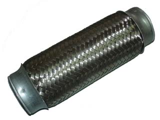

такая же ситуация и у моего мулика! и если не ошибаюсь то это мы уже обговаривали раньше. Все грешили на замену гофры! Сам пока еще не добрался до СТО, так что сказать в чем причина не могу.

Подскажите пожалуйста что за гофра и где на ее посмотреть?
соеденяет выхлопную с двиглом... на вид отаке:

Присоединяюсь. Самое интересное, что прогорала гофра 2раза. Не продуманая система при замене масла, оно стекает прямо на нее и она рыхлеет. гофра 80-100грн. ,но мне кажется проблема не в этом т.к. фырканье осталось. ВОПРОС где находится датчик ДЕТОНАЦИИ.
