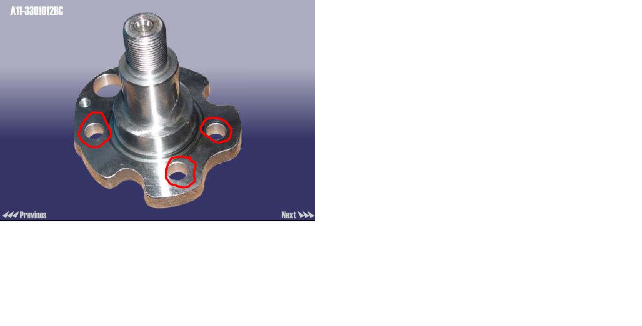

Уважаемые череводы нужна задняя балка на амулетик.Моя после ДТП изменила угол левой стороны.Я нахожусь в Киеве.

Реально разборка в помощь! Хотя у меня товарищ на ланосе вышел из этой ситуации подложив шайбы под крепление цапфы к балке (на рисунке отмечены 3 отверстия, четвертого не видно 8-) ). Шайбы подкладываютя между цапфой и балкой (одеваются на болты). У него была погнута балка, после этой процедуры колеса стали ровно! Одно но - толщина шайб подбирается опытным путем и угол установки контролируется отвесом. Реально ему хватило двух шайб по 1,5 мм толщиной, чтобы колесо стало ровно и перестало "жрать" резину! Способ дешевле замены балки, попробуй, должен помочь! :bye:

Спасибо за детальную опесь процеса.Я сделал точно так-же но после такой процедуры через время потёк тормозной цилиндр.Собераюсь заменить балку однозначно.

Ну не знаю... У меня друг таксует и уже с этой "модернизацией" намотал тык 15... Пока все в норме. Да и при чем здесь тормозной цилиндр!?... :o

Дело в том что цапфа угол меняет а тормозной с колодками остаётся на прежнем наклоне.Вот тут и засада.

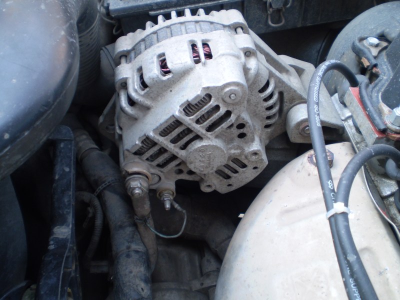

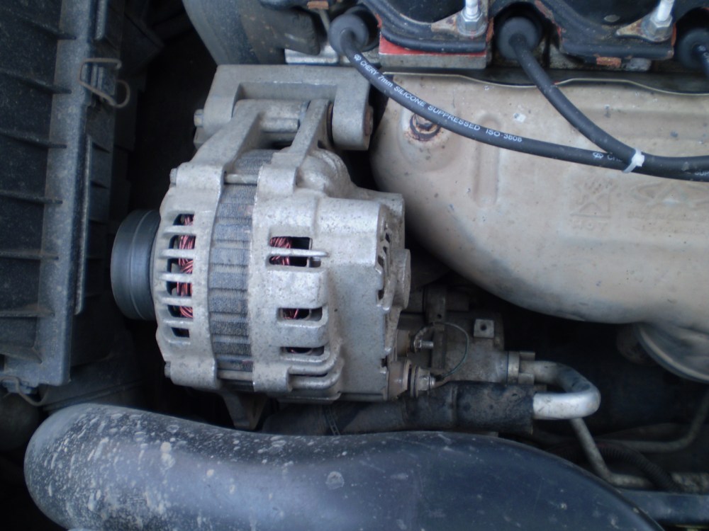

Народ подскажите генератор только с вектра подходит или еще с чего? А то взяв мулю б/у понятно не в идеале гена выдает до 15,2 и какой то он непонятный чи не разборной чи ...

уважаемый колега, на форуме обсмоктали тему по генам, но если в 2-х словах то сначала фотку гены или хоть какая задняя крышка, далее будем обсуждать. У меня начала падать зарядка, так РР поменял и все. Росияне, ну они фонаты автоВАЗа, им наверное денег за рекламу платят, так приколхозили гену с 2110

сори я може че не доглядел,я тута недавно, а гена вот..

обана, тогда прийдется разбирать и подбирать или на московском форуме приколхозили внешний РР от 2101
если не хочеш мучатся и т.д. покупай от 2110+там еще кронштейн нужен будет......поищи про установку гены от десятки
