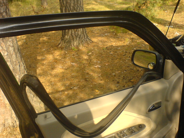

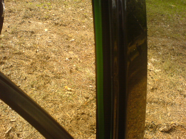

Повідомлення Re: Гремят полуопущенные стекла
Да потише.
Скотч на авторынке покупал?
Шо почём?
Одно окно клеил или все? Если все, то сколько метров понадобилось?
Поклеил все, скотч покупал уже давно и для других целей, так что цену не помню. Было 2 рулона, еще осталось треть.
