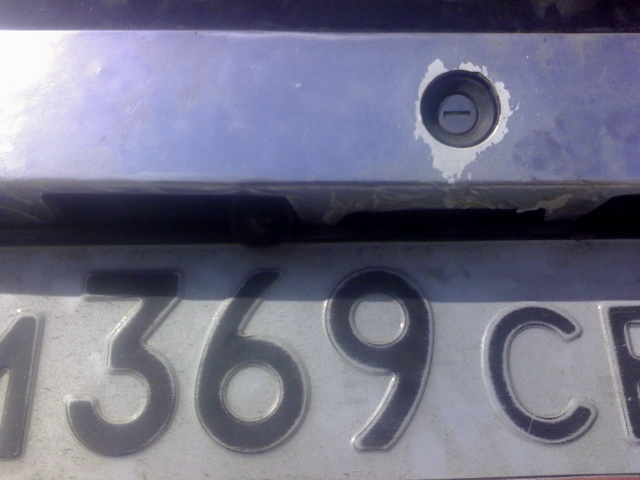

А это зависит от места размещения. У меня "квадрата" ни когда не было, мутновато было, но всеравно все видно.
emelya Скажи будь-лака , а де ти її ставив, що її не закидало болотом? Сам не можу придумати 8-)

Ставил так.

emelya,
сам камеру ставил? сколько времени ушло? сложная установка? во сколько обошлось удовольствие? подключал к магнитоле?
я парктроник не хочу ставить, а вот от камеры не отказался бы, все таки удобней задним ходом парковаться.
Вів березня 29, 2011 13:59 ICQ
Повідомлень: 1994
Автомобиль: Nissan X-Trail
Повідомлення Re: Парктроник. Ваше мнение.
Caesar написав:
сам камеру ставил?
Сам.
Caesar написав:
Часа два.
Caesar написав:
сложная установка?
Не много геморная, не удобно внутри пятой двери провод тянуть, я разъем обрезал, делал кондуктор из проволоки и тащил. потом разъем на место припаял, с разъемом через дверь не протащить.

Камера мне в 1200 рублей обошлась.
Caesar написав:
Да, у меня 1DIN с функцией камеры стояла.
Камеру крепил под плафон освещения номерного знака, специально такую искал, из штатных для WV и других моделей ни чего не подобрал.

emelya дякую за фото! Приблизо так і думав, а тепер знатиму !!! :D
