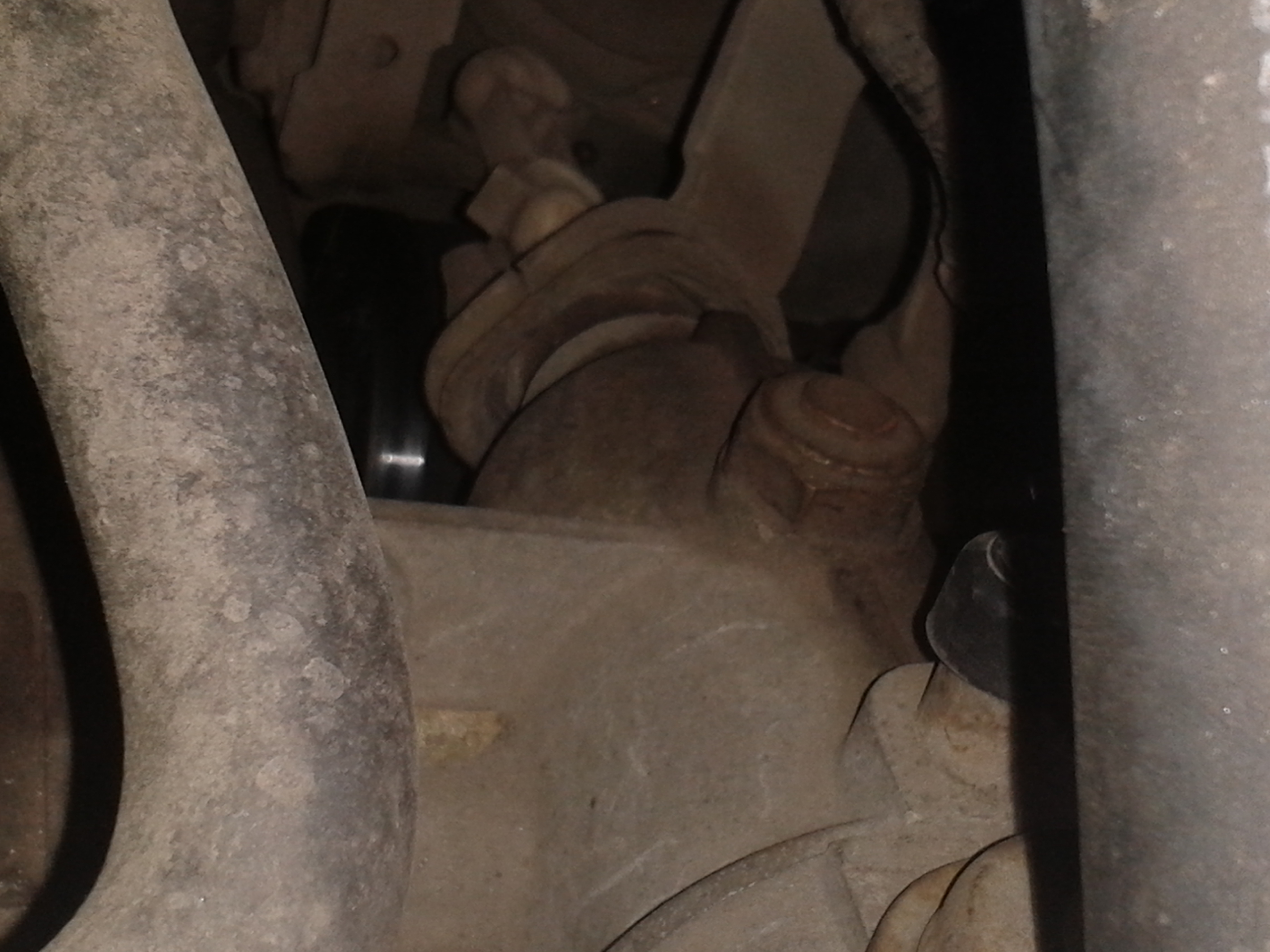

подскажите, кто менял пыльник на коробке? у меня он порванный уже больше года телепается там. на что влияет?
кто-нибудь знает номер его? или как правильно называется?
менять сложно?

ху из пыльник на коробке ? сфотографируй

Пыльник поменять не сложно .а без него начинает мокреть сальник который не меняется без розбора КПП!!

сфоткал. не знаю, поймешь ли.

понял, это реально пыльник штока выбора передач....не критично но я бы заменил

это он?
015301261AA
http://chinacars.com.ua/p19765806-pylnik-kpp-cheri.html

на моей муле этот пыльник был порван почти с покупки с салона , менять было влом, на сервис не ездил. Выход-обмотал кульком и езжу уже 7лет

Alegarh написав:
На КПП 02к Гольф 4, этот пыльник отсутствует с завода и все прекрасно работает,мокреет не из-за пыльника ,а из за сальника ...сальник этот легко меняется без разбора КПП для этого нужно всего лишь демонтировать шток переключения передач.
