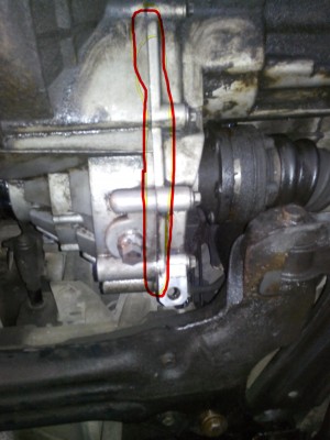

Случилась такая проблема. Начало уходить масло из коробки :(
Поменял сальники полуосей. Все равно уходит. Начал оччень внимательно смотреть, где и как. Выходит, что течет по этому стыку коробки. И так же сверху. Говорят, нужно колоть , ставить новую прокладку на герметик. Кто знает не криворуких спецов по этой части? Пробег 135тк. Передлагают задуматься и о диске сцепления. Может еще сразу поставить пятую передачу от гольфа, писали об этом?. Все равно попадалово на пару тысч грн... Желательно чтоб это было в Днепре или рядом.

Пробег 135 для наших коробок не мал. Если будешь менять сцепу, то бери что-то качественное, на это не жалей денег. После разборки могут появиться всякие другие прелести. Так что будь готов ко всякому. Пусть сразу проверят выжимной и шток выжима, все подшипники и шестерни. Пусть заглянут везде, дабы не пришлось потом возвращаться. По Днепру не знаю, по Киеву могу дать номер толкового мастера.
