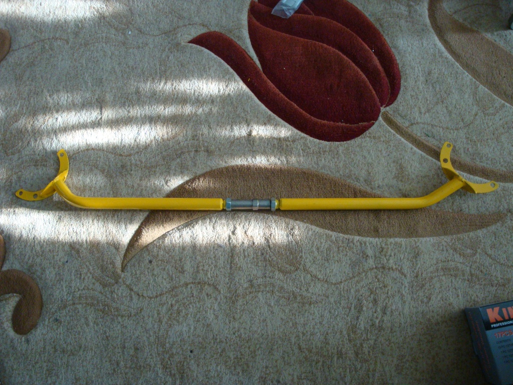

да вот такую бы распорку замутить...как на примере по ссылке

Поставил себе распорку под капотом на верхние опоры, купил уже готовую на авторынке Лоск в Харькове. Ощущения - средние. Да действительно машина стала более жесткой - перестал "играть" кузов. Жесткая стабилизация стакана переднего положительно скажется в дальнейшем стакан не будет сходится в верху - и это позволит нормально выставлять развал и сохранит геометрию кузова при длительной эксплуатации. Однако машина проиграла в управляемости. Хуже входит в крутые повороты - её как бы переворачивает... Но если быстро не ездить и плавно входить в поворот - то это не замечается.

странно после установки распорки на заднюю ось я наоборот стал входить в повороты на большей скорости, резина стала пищать позже и снос задней оси стал гораздо более прогнозируемым

Большинство машин имеют отверстия для крепления верхних опор, и про коррозию никто не заморачивается.Быстрее згниет кузов чем стакан от отверстий. Чертежа никакого нет делал все по месту.Ощущения после установки распорки нормальные, на ровной дороге разницы нет, на ямах стала как то лучше и комфортней. Общем я девайсом я доволен!!!!

Поставил распорку на задок..из проф трубы 30 на 30,выгнул стремянки длинные,чтоб насадить полностью целиком. Купил хомуты 48, от них к распорке приварил кронштейны,через которые проходят стремянки,предварительно в их закругления которые облигают стойку вварил закругления от 48 стремянок (обрезал и примерил чтоб не касались стремянок которые будут проходить через кронштейн),таким образом получив прочную единую конструкцию и соединил все накрутив по две гайки. Тока при монтаже в багажнике пришлось снять крепление задних ремней безопасности.Все прогрунтовал и покрасил в серый цвет как и вся обивка. Скажу сразу,стало лучше. Ведь у нас лифтбэк,а длинна кузова как у седана, жесткости как раз и не хватает,тем более при таком металле. Спасибо за совет.
Ну вот и мою Мулю засадили и еще два авто в том числе. Меня долбанули в заднее левое колесо с переходом на заднее крыло а правой стороной прижало к рядом стоящей Шкоде Октавии которая в свою очередь прижала Мицубиси Л-200.Все три машины стояли на стояночке около кафе а один мудак летел не вписался в поворот и сгорнул всех нас. Больше всего досталось моей. Так вот. Благодаря задней расапорке, крыша осталаась невридима и кузов уцелел от перекоса.!!! Тока левый ланжерон на один см. ушел. Да, оба задних крыла и двери с бампером в хламину, НО!!!!Эта распорка спасла! Так шо рекомендую настоятельно. Я еще и своим ходом домой доехал, хотя заднее левое колесо загнуло так, что терлось об аммортизатор. Слава богу загнуло не балку а трубу которая прикручивается к балке.И хотя все говорили крылья и двери, заднюю балку менять и порог с аркой колеса в том числе, мой сестроеб все отрихтовал! Блин, просто повезло наверное....хотя и случилось это все 2 января, е мае.

минус передней распорки может быть один-неправильная установка (если она регулируется по длинне), в остальном плюсы.
