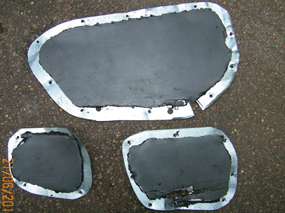

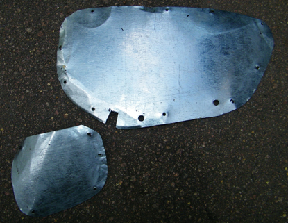

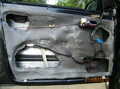

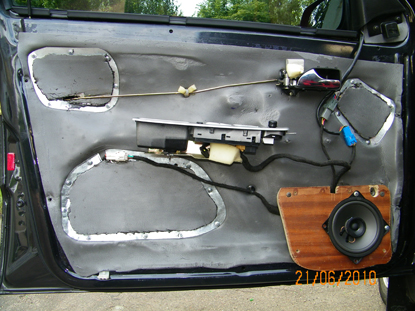

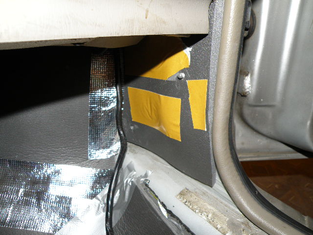

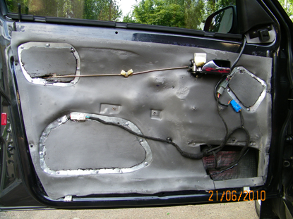

Сделал и себе на МУЛЕ передние двери, только немного добавил своего.На днях разбирали двери ФОЛЬЦА КАДДИ , то у него рабочие отверстия были закрыты жестью которая прикреплена болтиками.Чтото из етого и черпнул для себя, закрывать их виброй не хотял-мало что надо будет регульнуть.

2 multikfilm:
Когда обесшумишь, хотя бы одну дверь и закроешь её, сразу все поймешь :). По весу точно не скажу, но вроде бы материал не тяжелый, но когда обесшумишь весь салон, то сразу заметишь, на сколько стала тяжелее машинка.

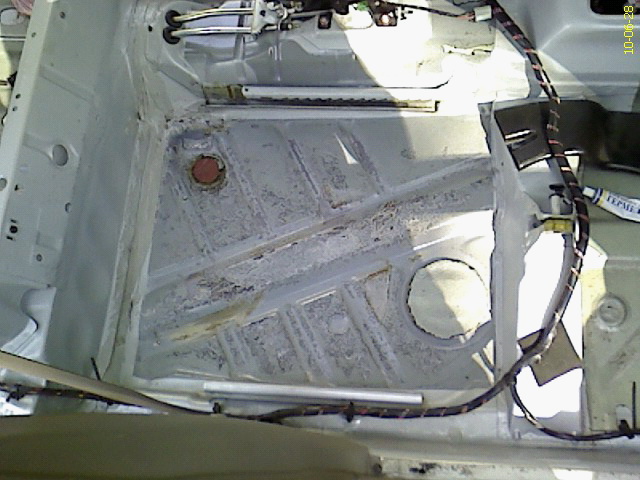

Теперь, собственно, о главном. 23.06.10г. одна из машин попала… в дождик! Воды, на одной из улиц было по дверные ручки. Естественно, вода была и в салоне. На выходных срочно разобрали салон, на это ушло 1,5 часа времени. Коврик за приборной панелью пришлось разрезать, чтоб не снимать ее всю. В области моторного отсека много клипс, которые его держат, их приходилось искать на ощупь. Находившиеся под ковром войлочные маты (размером, где то 20х30см и толщиной около 12-14мм) просто выкинули, им там не место. Штатная вибра, которой закрыт пол (по качеству такая же, как и в багажнике, но на вид чуть толще) в некоторых местах не приклеена, особенно в области тоннеля. Поэтому ее просто ободрали, где она «висела». В некоторых местах появилась ржавчина, обработали антиржавом (на основе ортофосфорной кислоты) и покрыли грунтовкой. Теперь ждем, когда высохнет.
Для пола салона, передних колесных арок и части моторного отсека взяли: 6 листов STP Gold по 74грн за штуку, 1 лист StP Bimast Bomb 90грн и 3 листа 1х1,25м StP сплэн 8мм по 150грн за штуку (он по толщине должен подойти, + не впитывает воду). Итого: 984грн. :roulette:

Дверь сама внутри обклеена виброй, наружная сторона(что в салон) сплэном, на него то и упираются,и прикручиваются саморезами края кусков оцинковки, обклееной виброй.Динамики временно поставил родные, но на максимуме звук стал лучше , нету резонанса на карте дверей, резонанс жестяных вставок даже и близко не наблюдается -всё жостко!Акустическую линзу не клеил, только вибра.

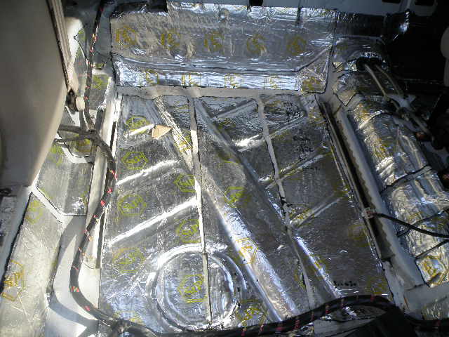

Ура! Закончился ЧМ-2010

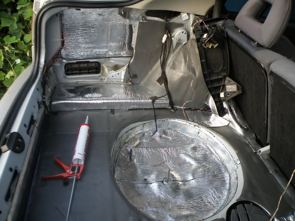

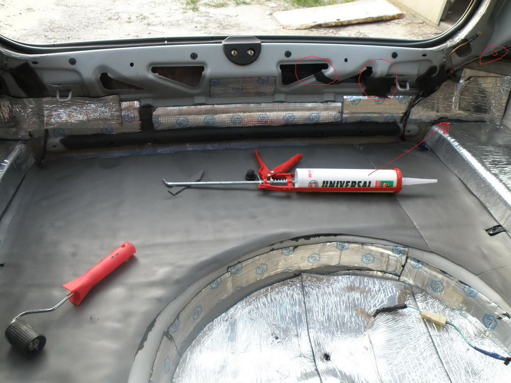

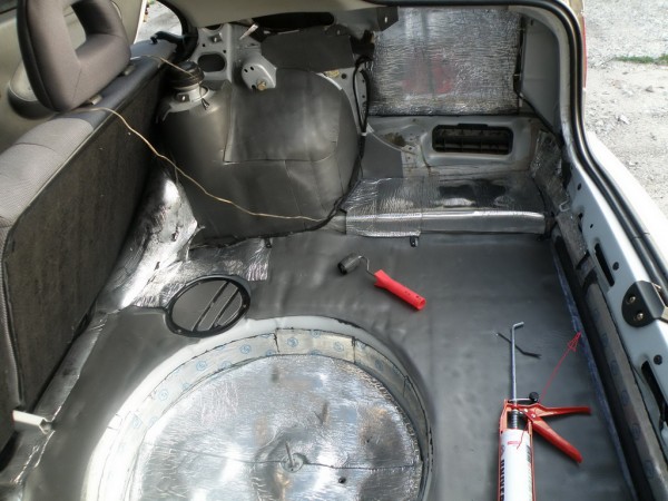

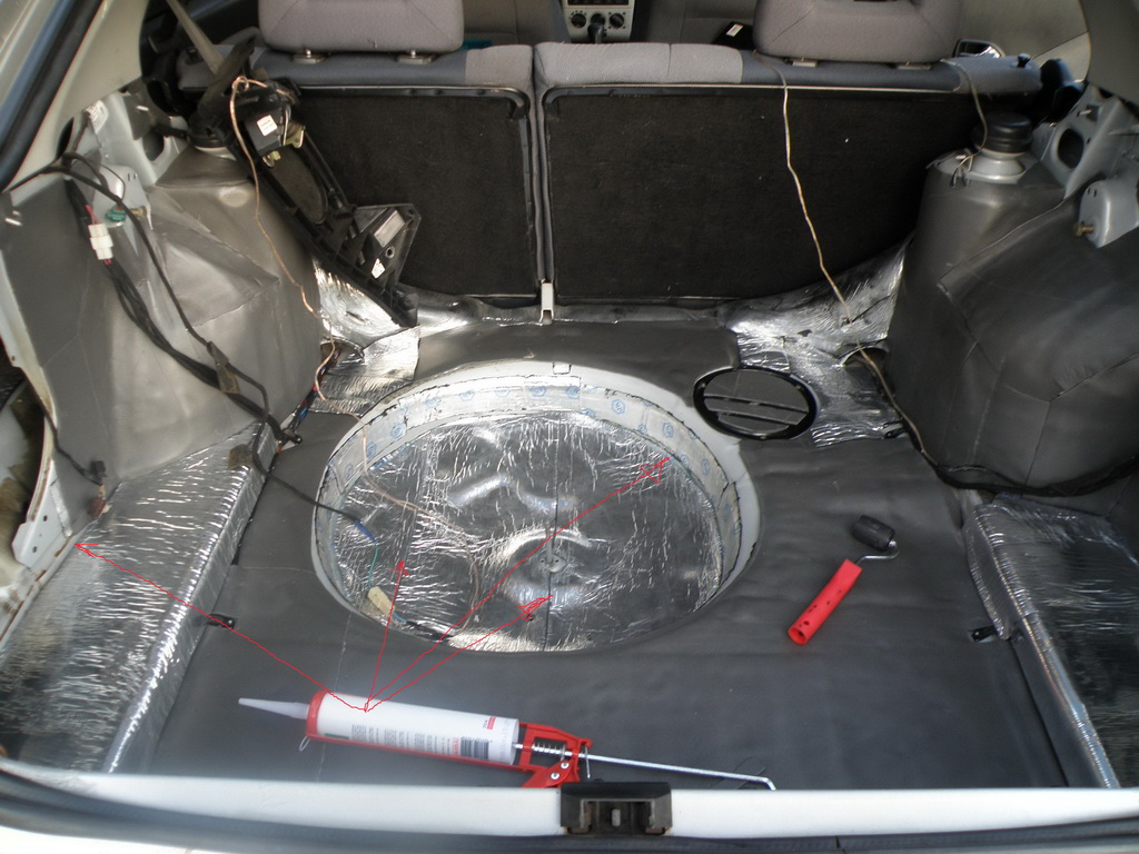

и мы от телевизоров возвращаемся к нашим Амулетам. Выкладываем окончательный вид багажного отделения после обработки шумкой. Для этого использовали сплэн 4мм (он серого цвета), а там, где его не хватило, доклеили остатки фольгированного Ультимата 6мм. Щели и швы везде, где только можно, залили прозрачным силиконом. Детали кузова, которые остались открытыми, обработали прозрачным антикор-спреем (он есть на фото где-то выше). Провода, которые идут к задним габаритам (они обведены кружками) и пластмассовые штекеры везде старались закрепить при помощи изоленты или кусочков сплэна, т.к. выяснилось, что они тоже могут постукивать (и довольно громко) на ухабистых дорогах.
Теперь можем подвести некоторый итог и поделиться своими впечатлениями после вибро- и шумоизоляции области заднего сиденья, задних колесных арок и багажника: в целом стало до неприличного тихо. Теперь появился шум от поскрипывающих деталей пластика, которым отделан салон (раньше такого не было!), слышен шелест дороги под днищем и от передних колесных арок (по сравнению с задними).
Отдельно следует отметить, что наклеенные рядом Сплэн и Ультимат дали различный результат: по нашему мнению Ультимат гораздо лучше удерживает шум – на слух, раза в 1,5 точно. Сплэн выбрали потому, что он не впитывает воду. Но, насколько нам известно, Ультимат (если верить заводским спецификациям) имеет закрыто-ячеистую структуру, т.е. он тоже не должен впитывать воду. Для того, чтобы выяснить так ли это, кусок Ультимата (и Сплэна тоже на всяк случай) уже засунули в воду. Если не промокнет, то на двери тогда лучше будет взять именно его (мы так думаем). Результат скоро доложим. У кого есть мнения или опыт по данному материалу с удовольствием выслушаем.
На выходных продолжим делать пол салона Амулета, который (уже 2 раза) набирал в салон воду после форсирования подтопленных улиц города. Кажется, грунтовка на полу уже высохла (пока испанцы выигрывали Кубок).

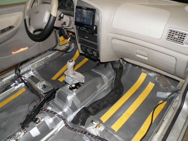

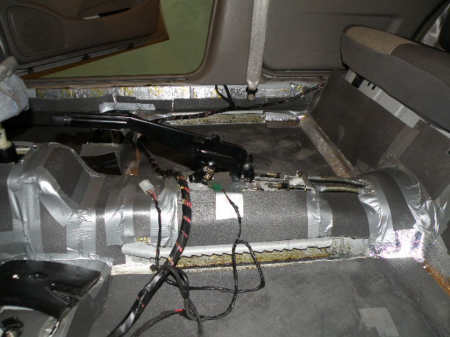

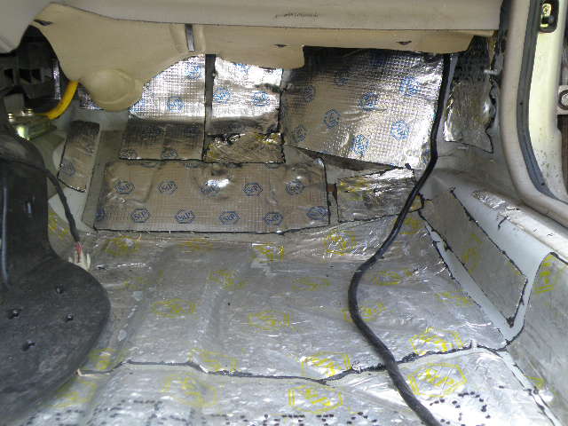

Всем привет! Мы продолжаем развлекаться.

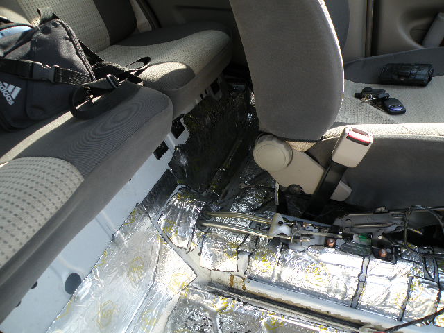

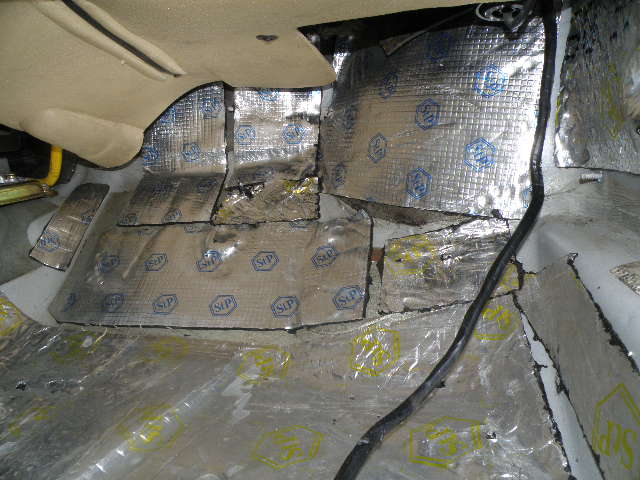

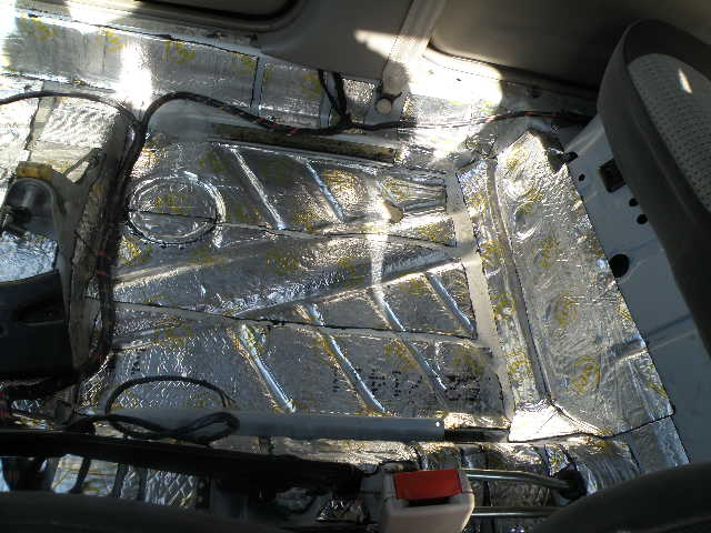

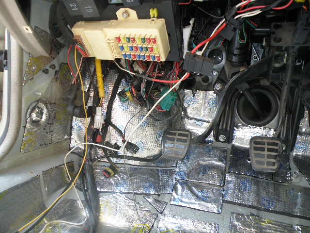

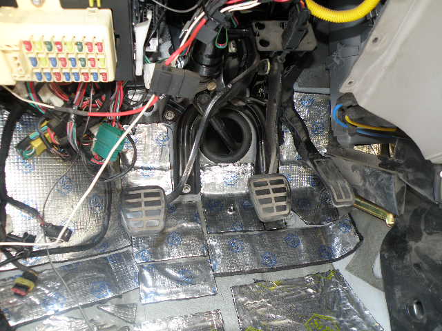

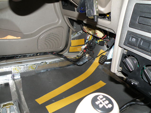

Предлагаем Вашему вниманию пол салона, как изделие покрытое виброизоляцией. Из закупленных материалов пока лишним оказался один лист STP Gold. Очень нелегко, оказалось, клеить под педалями и заводить материал выше – под торпеду, сильно мешают (и провода в том числе). Проклеить вверху удалось, где то на 5 см под торпеду, сколько смогли достать. На моторный щит и передние колесные арки – STP Bimast Bomb (4мм). Продольные желоба на полу пришлось продавливать и притирать рукояткой отвертки, т.к. валик туда не доставал. Цельными листами не клеили, т.к. очень тяжело повторять контуры пола и особенно тоннеля, чтобы материал лег плотно без пузырей. Очень помогал в работе налобный фонарик, чтобы не таскать за собой лампу.
Результат: стучать по колесным аркам и моторному щиту бесполезно, звук глухой «как в танке». По затратам времени точно сказать не можем, настолько жарко было, что из 3-х часов пребывания в гараже (несколько дней) реально на работу уходило час, полтора – максимум.

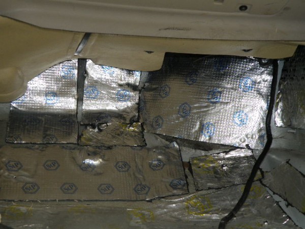

Повідомлення Re: Шумо-виброизоляция в картинках

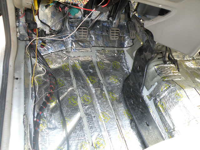

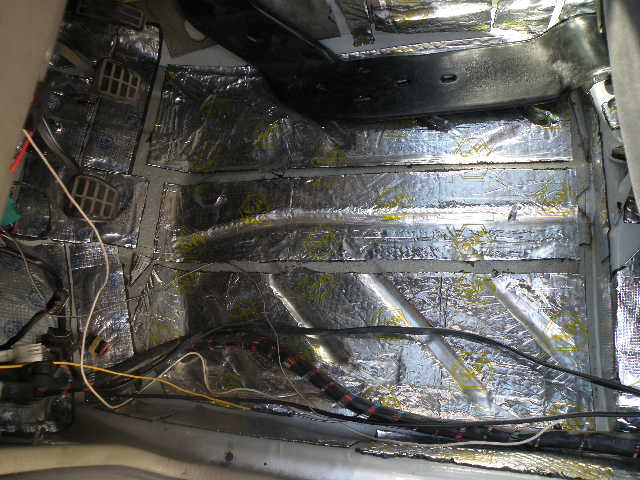

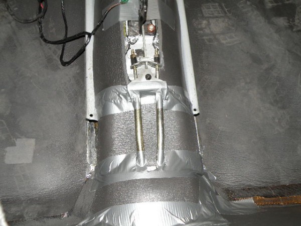

(продолжение пола салона)

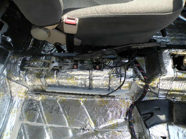

Да…, если Вы не профи, то не надейтесь на память, при разборке салона лучше подпишите, откуда провода отсоединяли!
Швы между листами вибры будут прогрунтованы (от себя добавлю, Он видно хочет, чтобы Его Амулет все-таки мог плавать!!!). Пока некоторые грунтуют, я поставлю уплотнители на двери (кому интересно см. форум на эту тему, там и фотки есть).
Уже можем сообщить результаты подводных (24 часовых) испытаний STP Сплэна 8 мм и Ultimatе Soft-9 Metal мм (с фольгированым слоем). Ни тот ни другой материал воду не впитывают. Даже порезав их на куски не нашли ни капли воды. Так что берите и клейте кому, какой больше нравится, и не слушайте «байки от торговцев» им просто нужно продать.

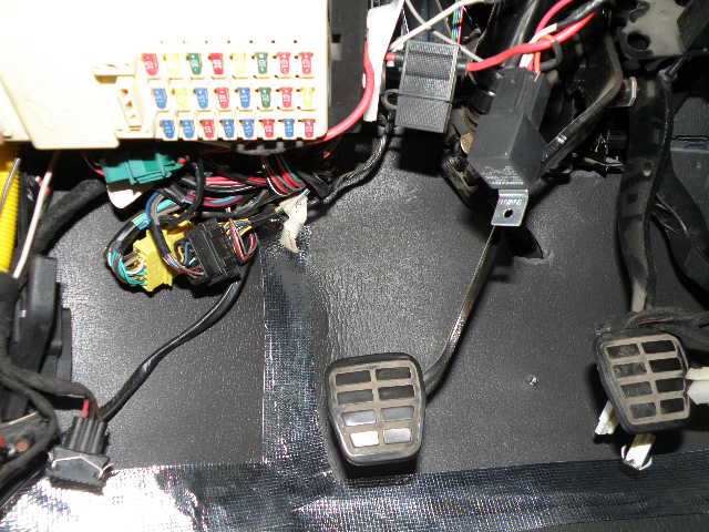

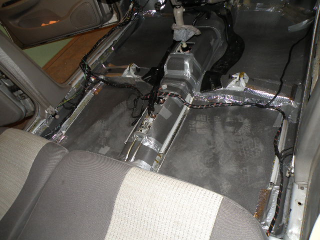

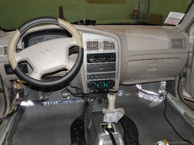

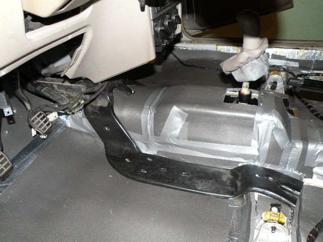

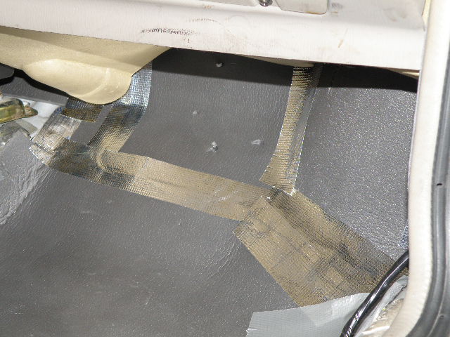

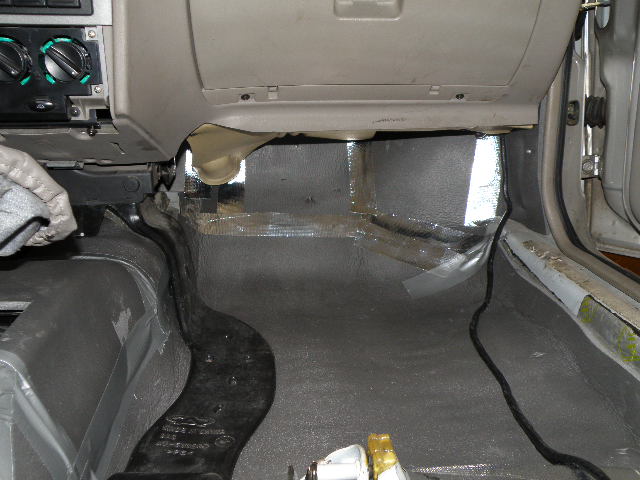

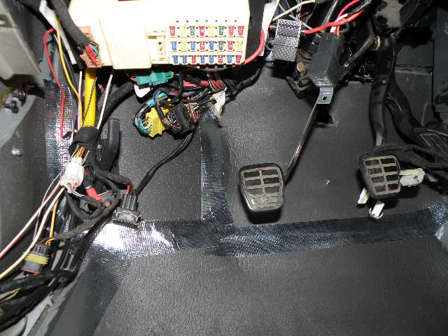

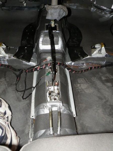

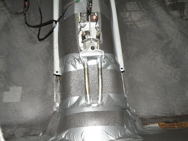

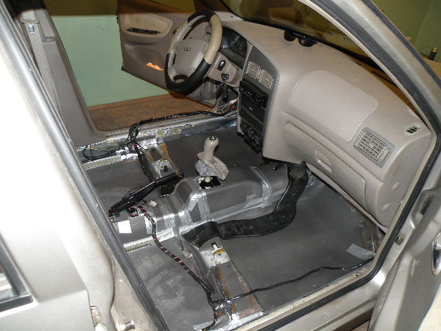

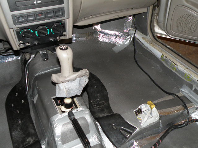

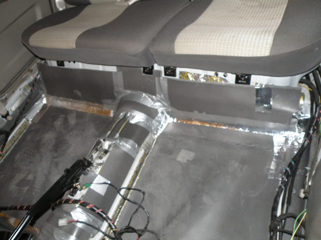

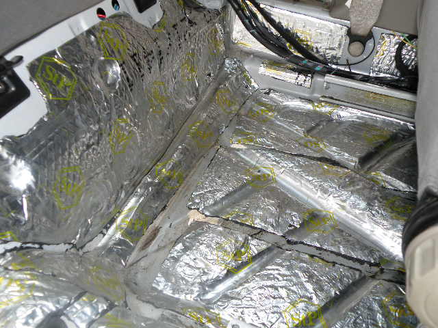

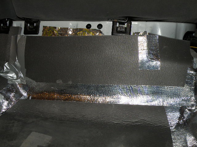

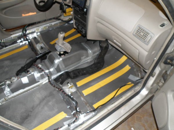

Выкладываем фотки пола салона после шумки (сплэн 8мм). Все швы были просиликонены и сверху закрыты скотчем с металлизированным покрытием (эксклюзивно для тех, кто любит плавать! :-D ). Сразу заметим, что на центральный тоннель было тяжеловато натянуть ковровое покрытие и, особенно, устанавливать нижнюю часть центральной консоли, т.к. он стал почти на 2см толще. Поэтому если кто не хочет заморачиваться, то можно в этом месте поклеить не 8мм, а 4мм сплэн. На последних фотках в некоторых местах можно увидеть желтые полоски. Это двухсторонний скотч. Наклеили, чтоб не ёрзал ковёр и плотнее сидел на месте (поверхность сплэна немного скользкая оказывается). Кроме того, непосредственно на пол под ноги сплэн можно наклеить в два слоя поверх воздуховодов идущих к ногам задних пассажиров, т.к. выкинутые родные коврики были заметно толще, но это кто как хочет.
Затраты времени – точно указать не можем, т.к. работа велась по несколько часов в день (и не каждый день) на протяжении месяца. При этом сидушки приходилось каждый раз ставить обратно, т.к. машиной пользовались ежедневно. Примерно – если Вы не профи и работать с утра до вечера, то уйдет максимум неделя. Тяжело клеить моторный отсек, под педалями и все изгибы тоннеля, т.к. цельные куски туда тяжело заводить (липнут ко всему). В салонах/СТО, мы так думаем, никто с этим париться не будет, поклеят, где видно и всё.
Эффект. В салоне тихо, блин! Потрясающе! Как в хорошей иномарке! Чтоб послушать из салона, как работает движок нужно открыть окна и подъехать к забору или стене, или открывай капот! Дорогу и колеса не слышно (при нормальном дорожном покрытии). Ну и понятное дело, теперь слышно всех сверчков, скрипунов и т.п. Но об этом есть отдельная тема и это малыми затратами времени и средств тоже поправимо. Навскидку, уровень шума в салоне снизился минимум на 30-40%.
Из взятых материалов остался целый лист StP gold и большие обрезки сплэна (пойдут на задние двери).
Дальше будут двери, а это уже, собственно, и будет аудио подготовка.
Всем спасибо за внимание, пока!

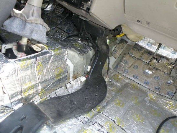

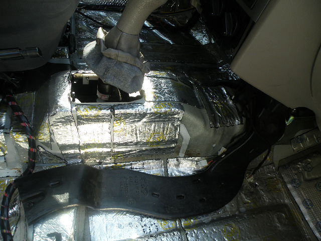

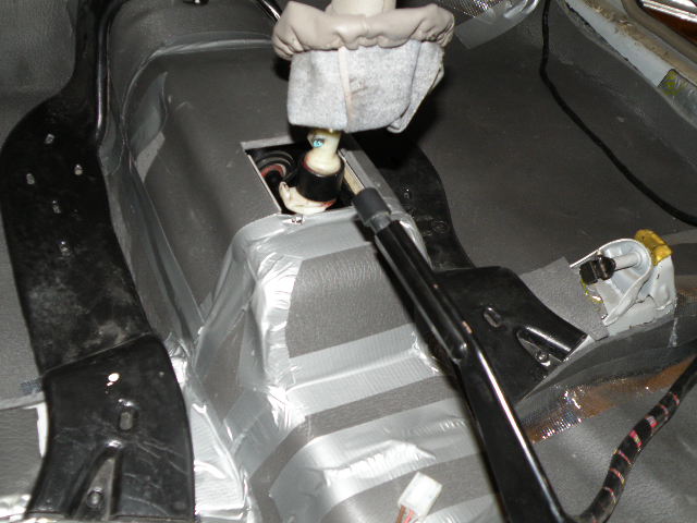

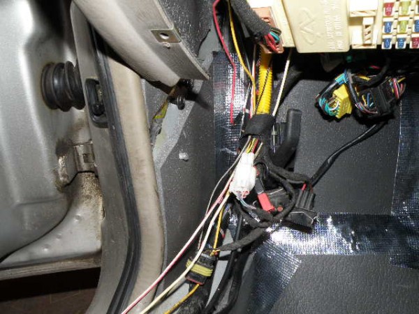

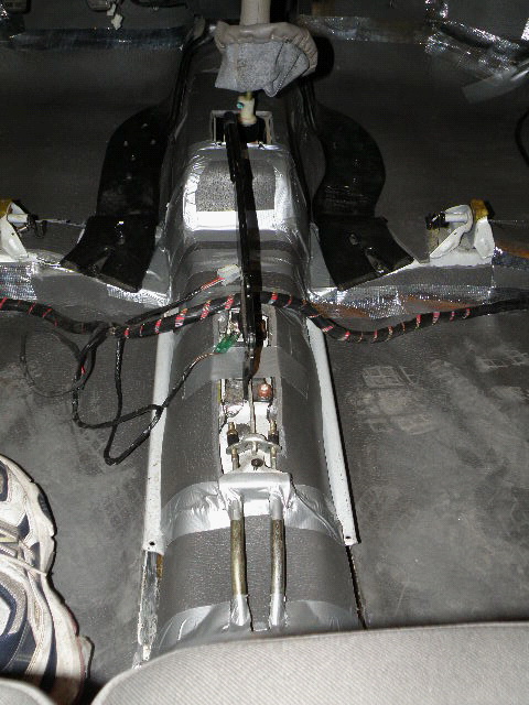

Фото шумки салона - ПРОДОЛЖЕНИЕ.

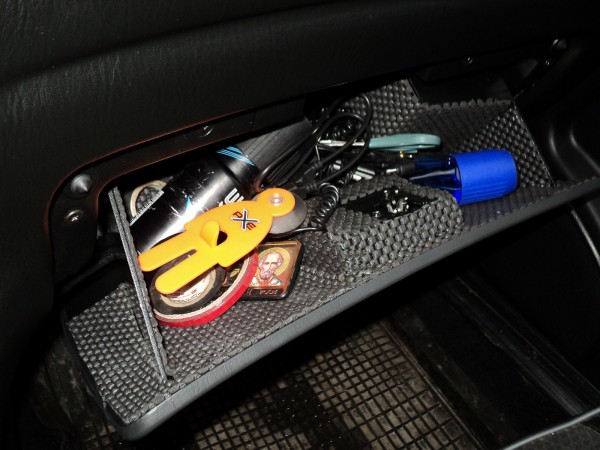

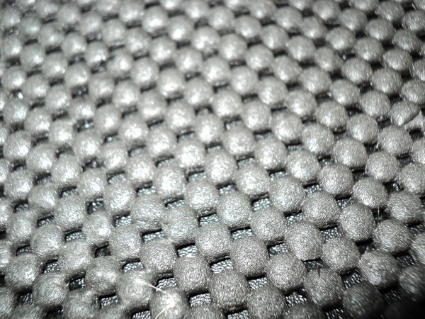

Повідомлення Шумоизоляция бардачка

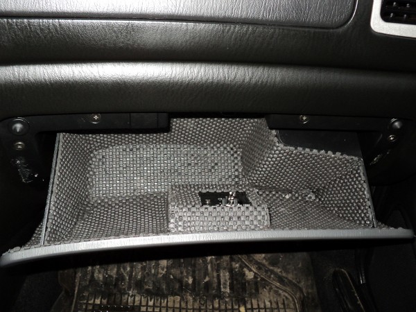

Сделал осенью... результатом очень доволен!
ЗображенняЗображенняЗображення
Вів січня 18, 2011 18:52
З нами з: Сер квітня 22, 2009 18:45
Повідомлень: 163
Звідки: Херсонская обл. Берислав
Автомобиль: Амулетик ГБО
Повідомлення Re: Шумоизоляция бардачка
Шо за материал?
Немає поганих автомобілів.Є безграмотна експлуатація.
Вів січня 18, 2011 19:11
Повідомлень: 1994
Автомобиль: Nissan X-Trail
Не скользящий коврик на торпеду.
