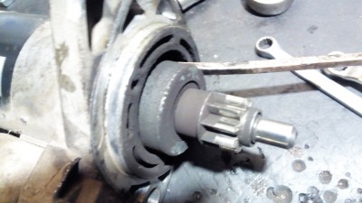

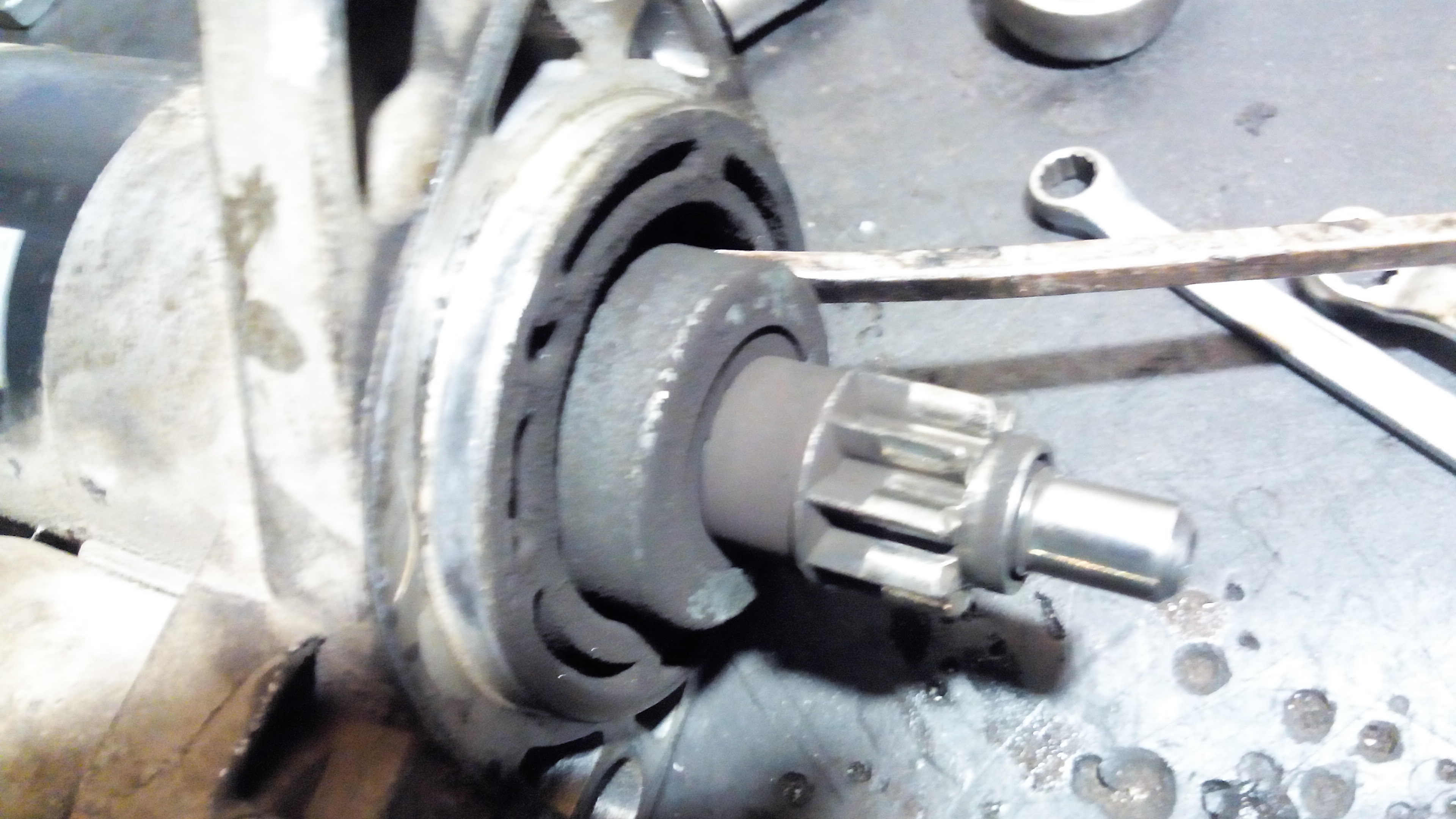

Всем привет и с прошедшими праздниками.
Возникла проблема с бендиксом - пробуксовывает.
Начал искать и стал в ступор - прслали два разных и не один не подходит...
Подскажите пожалуйста, что за модель и если можно каталожный номер.
Заранее благодарен.
