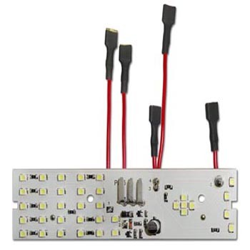

Доброго времени суток! Помогите найти в Украине вот такую плату, http://www.12v.ru/site.xp/0510520511240 ... 49124.html (Российская ссылка) освещения салона с вежливой подсветкой. Очень интересная штука, человек из России поставил себе, она становится один в один в наш плафон освещения.

Vykaira написав:
Да интересная штука...надо поискать. А точно все подходит один в один????

Повідомлення Re: Электрическая схема Chery Amulet
Вот этот человек установил себе, но он из Твери.
http://www.drive2.ru/cars/chery/amulet/ ... l/2266626/
