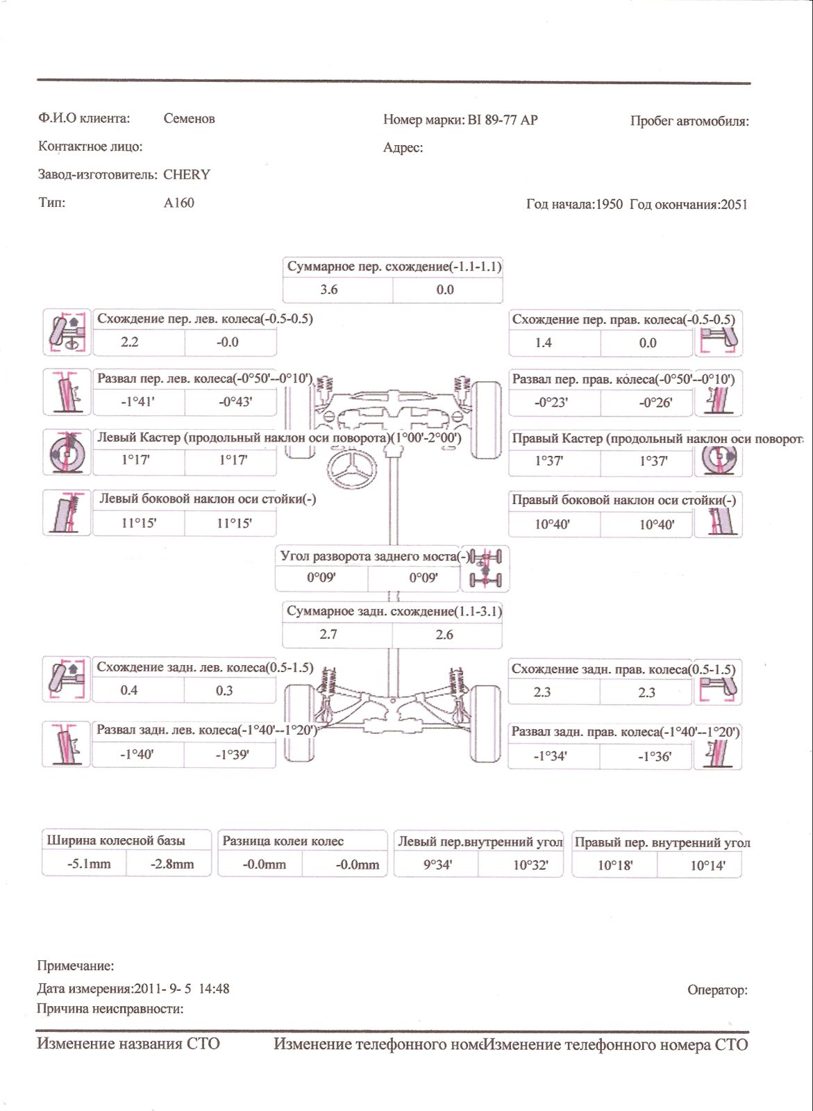

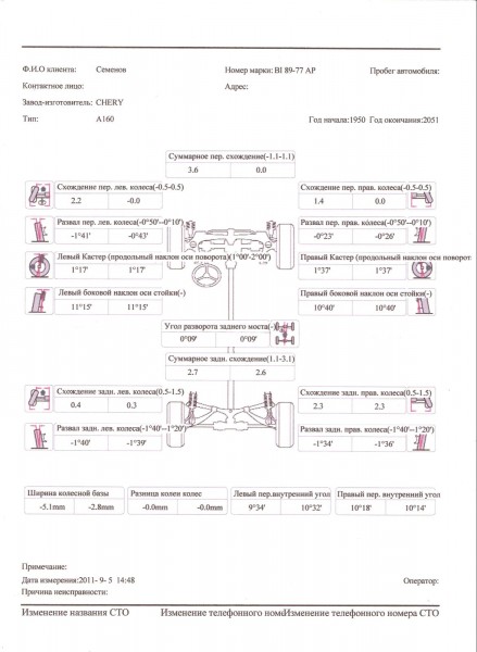

Блин, да пару недель назад после замены ходовки делал, заняло весь процесс 20 минут, и под нагрузкой лично я вываливал без проблем, единственно правое заднее чуток по схождение не хороше, но терпимо, ведь его не просто вывести в норму, это надо больше времени и мучений с подкладкой шайб, а времени просто нет!
Вот и документ, который выдала сие чудо техники!
