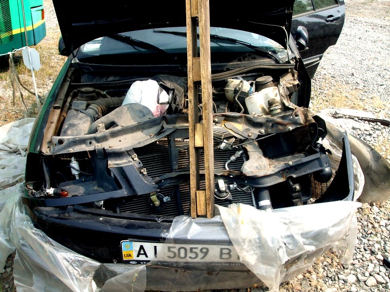

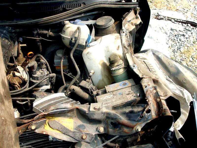

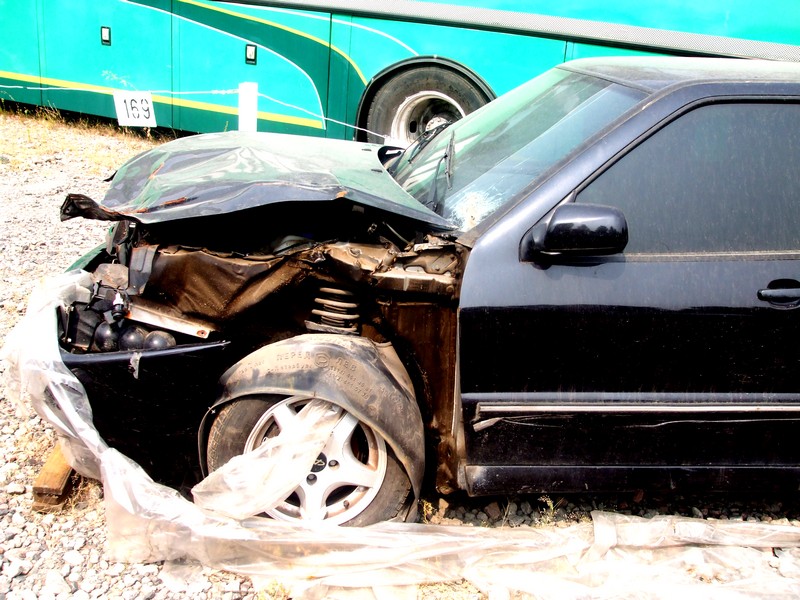

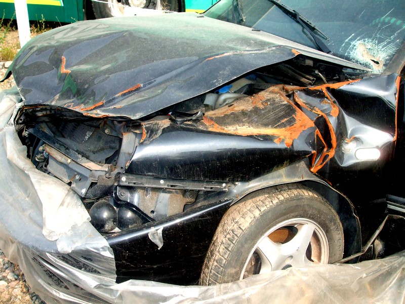

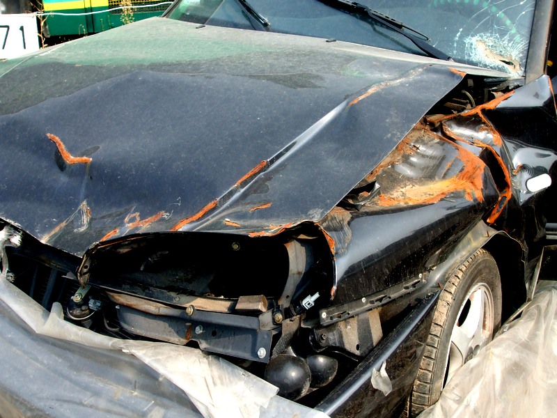

Повідомлення Амулет, кот. встретился с КрАЗом в лобовой атаке!
Про эту аварию я писал 2 года назад!
Вот прошло 2 года....
Не было времени и денег раньше заняться машинкой!
Выкладываю фотки!
Счастье неизбежно!!!
Нед серпня 15, 2010 15:14
З нами з: Нед січня 27, 2008 21:06
Повідомлень: 154
Звідки: Обухов
Повідомлення Re: Амулет, кот. встретился с КрАЗом в лобовой атаке!
Вобщем, левый лонжерон выгнулся вверх.........вопрос к спецам: сориентируйте, сколько может стоить работа по замене лонжерона????!!!!! :drag:
брызговик лонжерона похоже приварен к кузову, ходовая, вроде целая!
Мне приблизительно такие же последствия встречи с LandCruiser200 весной на "КолiрАвто" восстановили за 24000грн. Правый лонжерон вварили новый, левый удалось отрихтовать. Два радиатора, компрессор кондиционера, стартер, капот, крылья, бампер, усы... Ещё поменяли заднюю правую дверь (машину от удара развернуло и бросило на тойотовский задний бампер дверью).
Ходовая не пострадала. После ремонта езжу уже 20тыс.км - проблем нет.

Модель Функциональное назначение, характеристики Цена
a15-2803500ba-dq Бампер передний 600,00
a11-8402050 Замок капота верхняя часть 48,00
a11-8402080 Замок капота нижняя часть 48,00
a15-8402010-dy Капот двигателя 890,00
a11-2803580 Крепление бампера метал 36,00
a11-2803590 Крепление бампера метал 36,00
a15-5300800bb Панель передняя (телевизор) 500,00
a15-8105010 Радиатор кондиционера 580,00
a15-1301110 Радиатор охлаждения двигателя 450,00
a15-3772010ba Фара передняя левая с корректором 340,00
a15-3772020ba Фара передняя правая с корректором 340,00
A15-1308010 Вентилятор радиатора 670,00
A15-8401505 Решетка радиатора без эмблемы 238,00
A15-1109210 Воздуховод 51,00
A11-3408010 Бачок гидроусилителя 75,00
Запчасти примерно 5000 (+ по твоему случаю нужно крыло)
если лонжерон не жованый можно вытянуть по ценам за рихтовку скорее всего будет 3000 грн. + покраска
думаю в 12000 впишешся (если сам двигло и радиаторы снимеш и поставиш)
могу дать номер рихтуйщика из Киева берет не много и делает толково только очередь около двух недель.
Нед серпня 15, 2010 19:45
