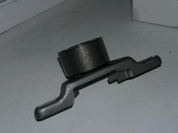

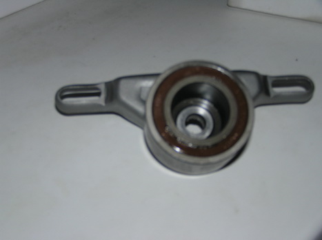

Вот безымянный, вроде как турецкий, ролик. Отдал за него 160грн.
Чет квітня 30, 2009 11:06 ICQ
З нами з: Пон березня 24, 2008 17:21
Повідомлень: 40
Повідомлення Re: ТО 40000
Вот коды роликов,если кому надо:
Ruville 55202
INA 531 0020 10

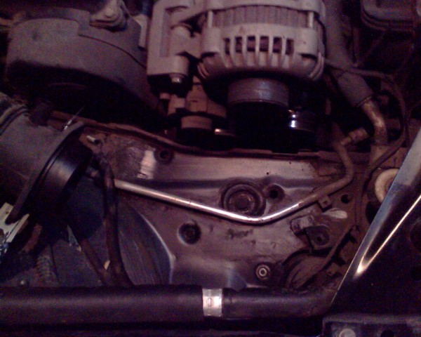

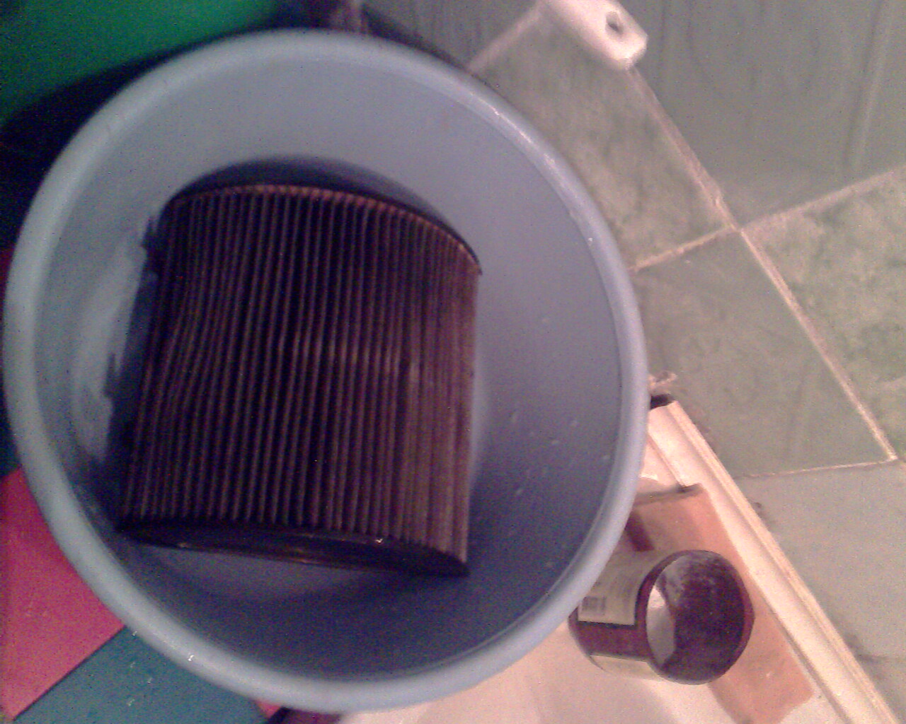

Итак. Сегодня наконец то после недели розлуки, попал к своему мулику. Папик уже подзарядил акум. и мы его с успехом завели. Немного прогрев, потихоньку начал делать ТО4.
Заказал запчасти (Ремень ГРМ, ролик ГРМ, тормозные колодки передние) будут во вторник утром.

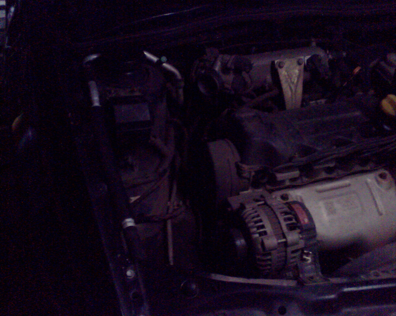

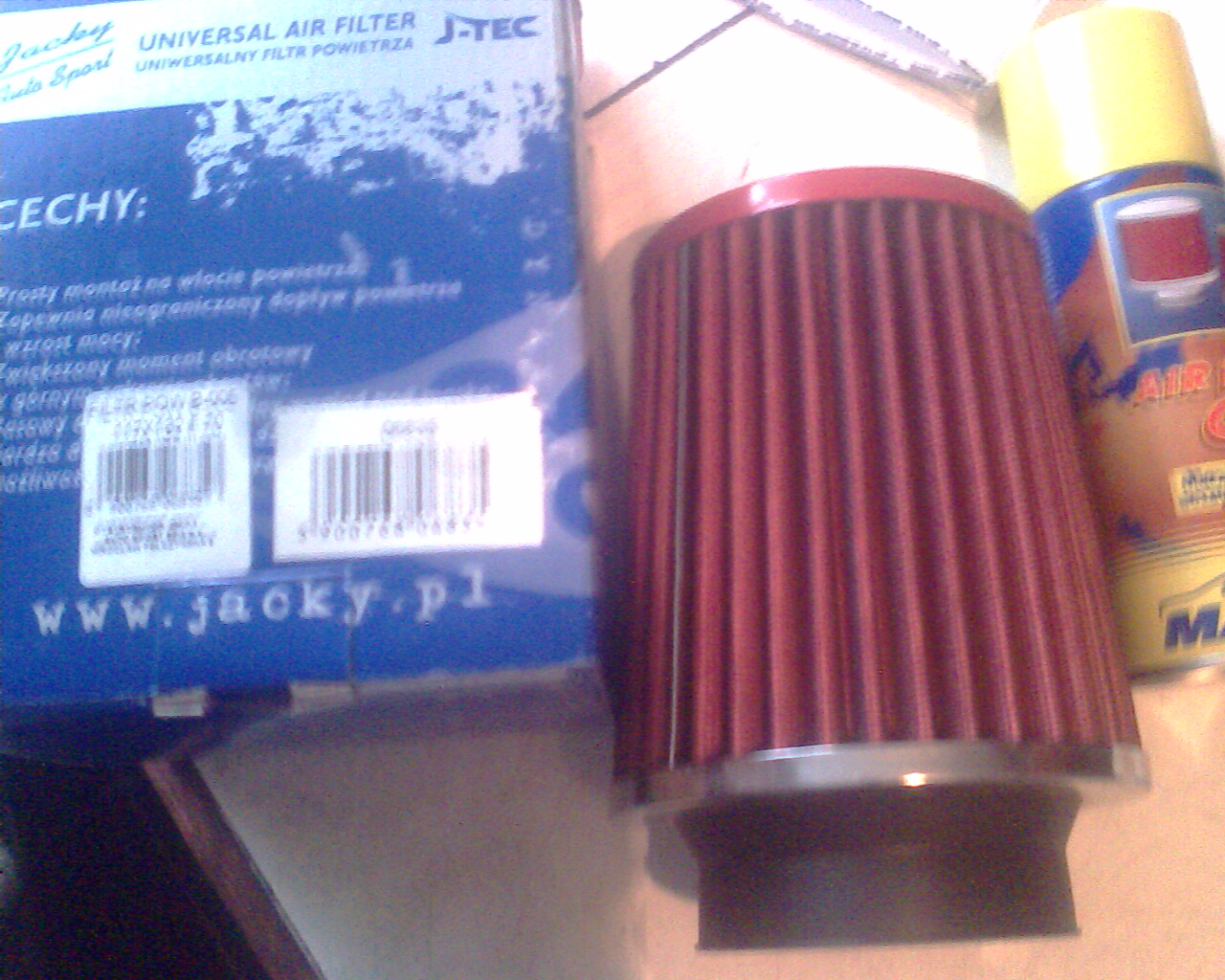

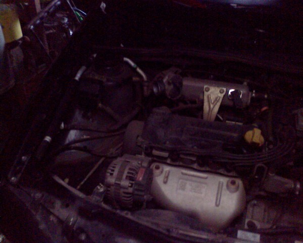

Также купил нулевик с пропиткой. Почистил сепаратор, и датчик. Снял воздушный фильтр, и фильтр салона.Последний постирал. Также снял коробку воздушного фильтра. Вичестил под ним.Грязищя там немного было. Итак подробней:

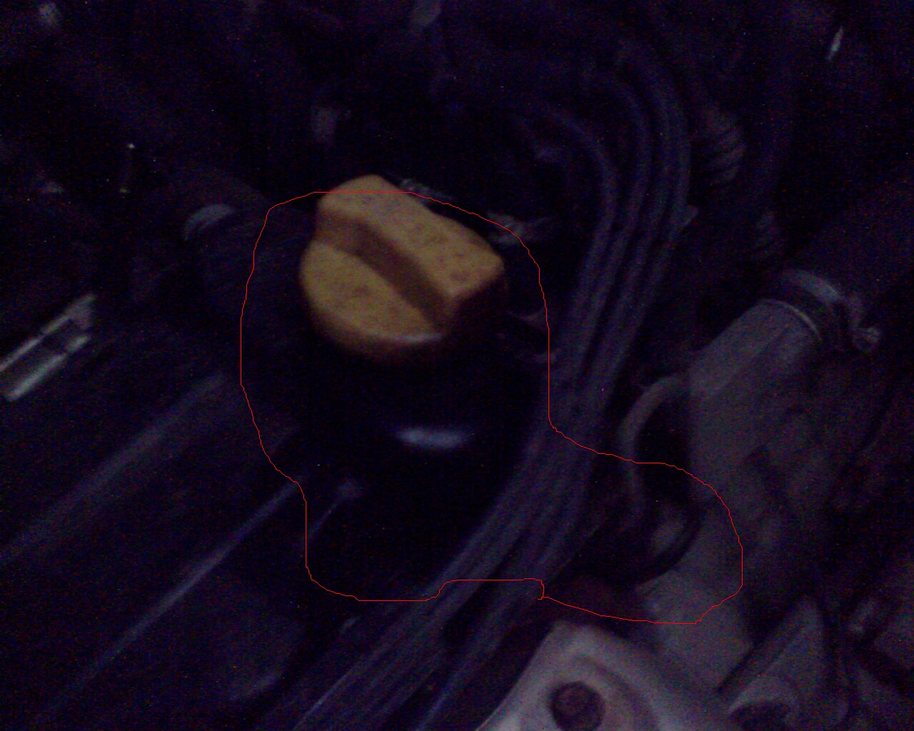

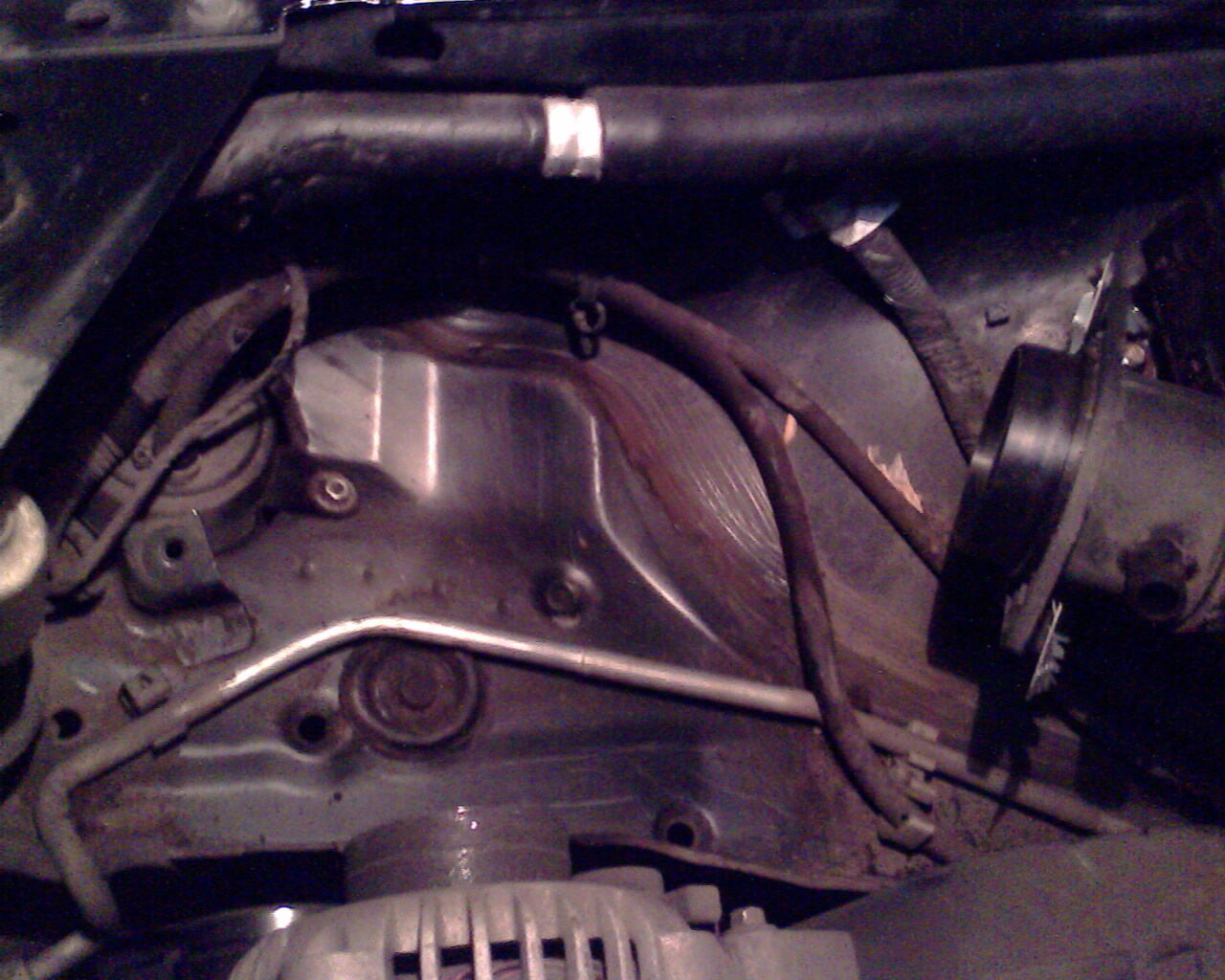

затем я полез под капот и обнаружил картину:
и вот тут всё в масле

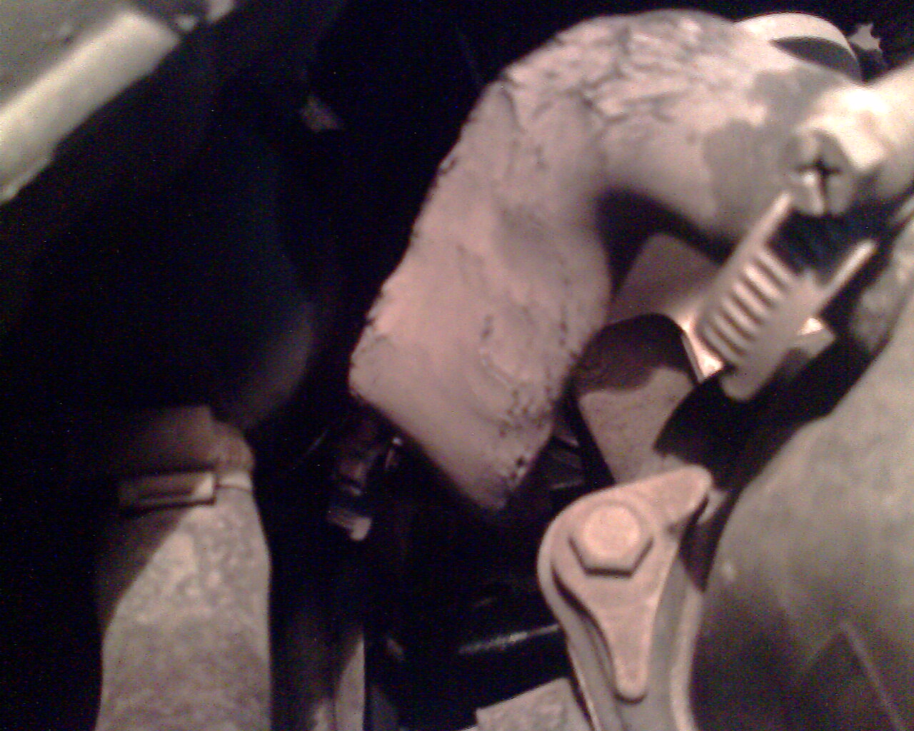

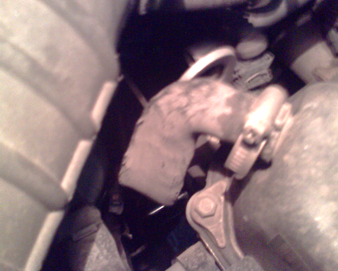

сразу на сапун, и ОГО :shock: , трубка идущяя от крышки к сапуну была вся смята
Ну эту бяку будем исправлять заменой трубки, кстати подскажите от чего подходит, ктото писал что вроди от ВАЗа, от какого именно.

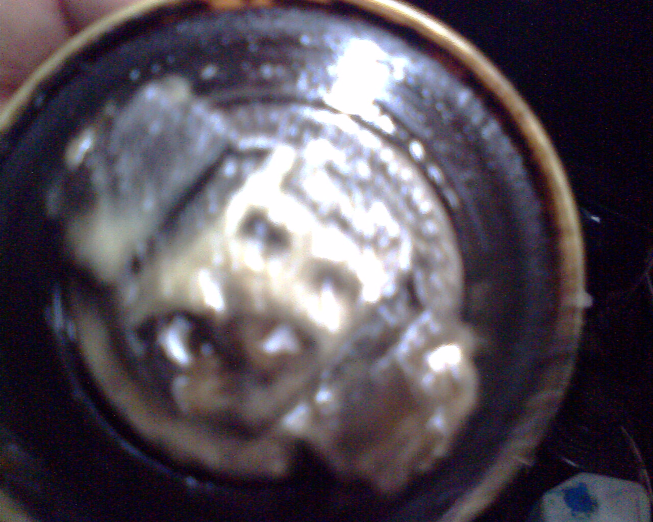

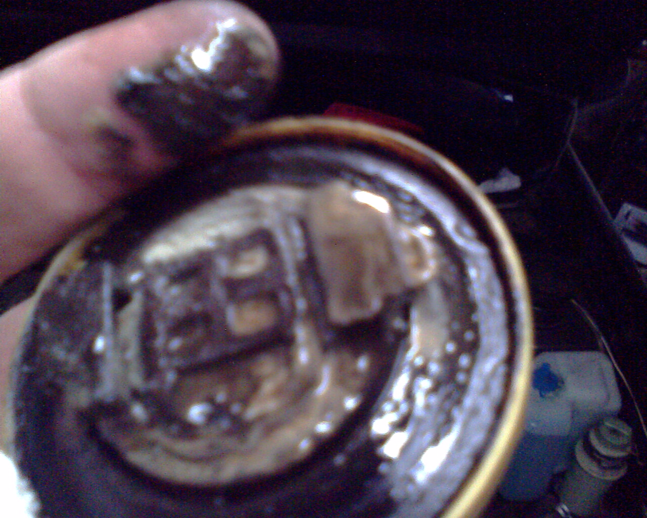

Вытер кришку клапанов. Решил заглянуть во внутрь, и опа, Вот такая беложолтая маса, с капельками води на крышке

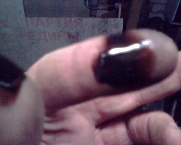

Вытащил щуп, Да масло после АФИГЕННОЙ прогазовки по снегам (При масивных снегопадах, когда были, немного застрял на летней резине, ОЙ И НАГАЗОВАЛСЯ Я ТОГДА!!) обнаружил вот такую картину
ну всё было протёрто и вставлено назад.Затем я снял воздухн вместе с коробкой.

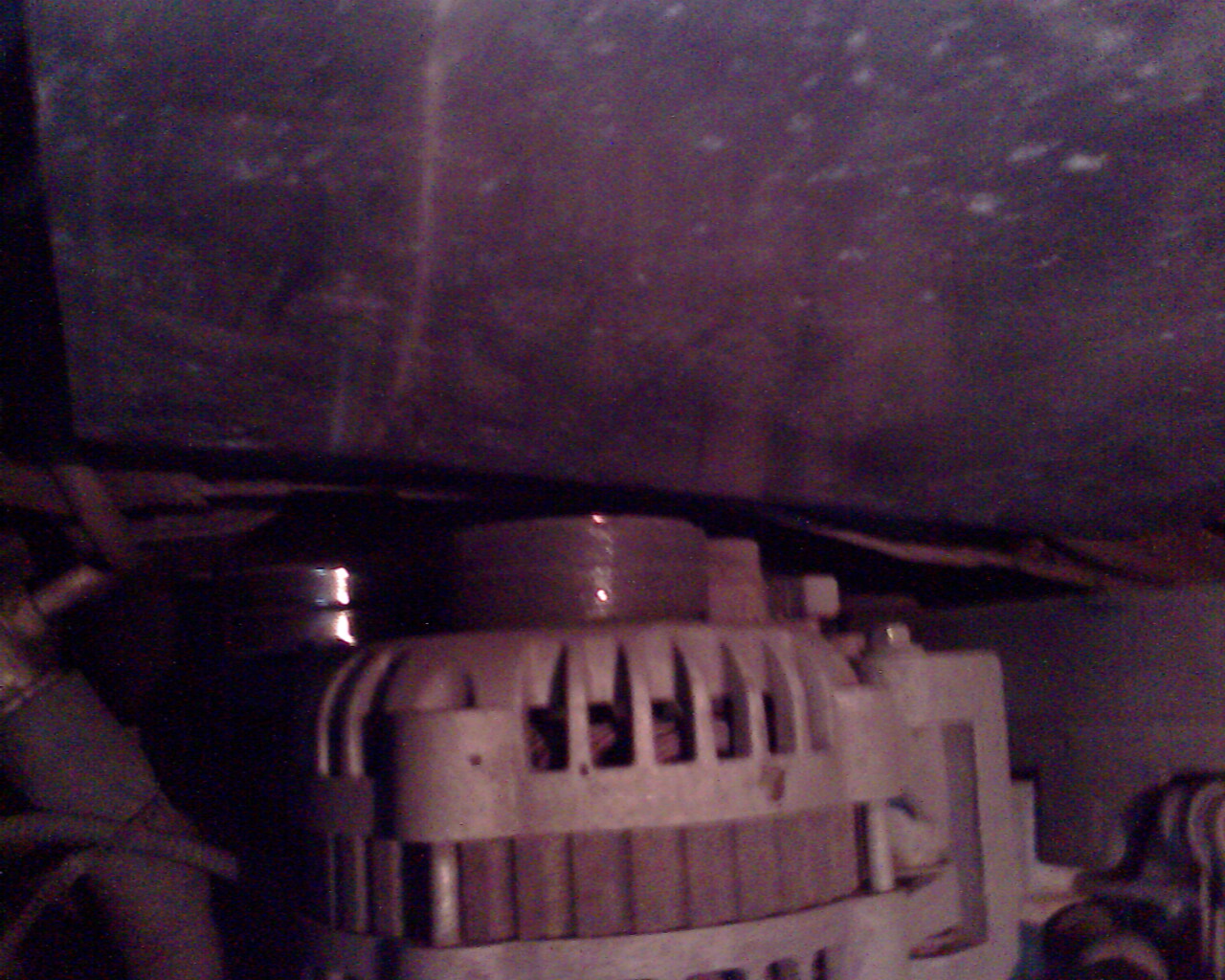

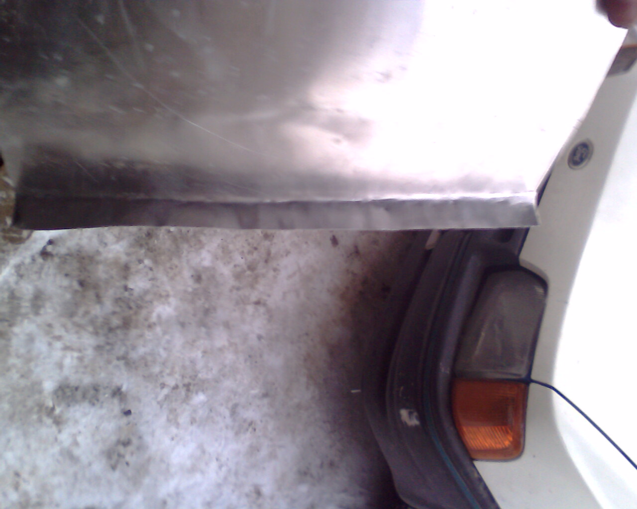

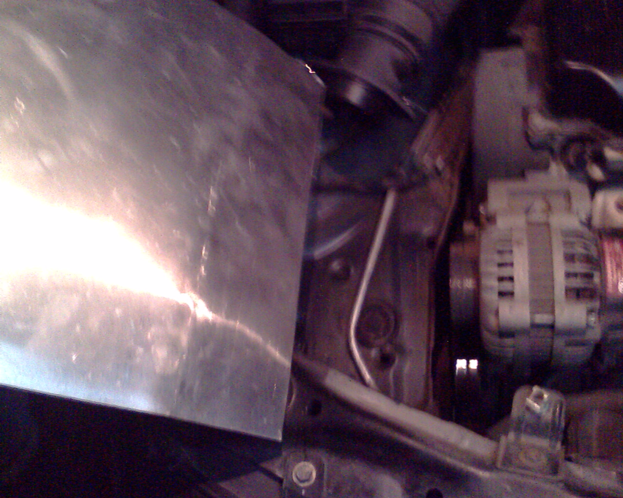

Затем после примерки нулевика, задумался о том что говорили о его неприветствии к воде. Решено было сделать типа защиту, так как там ремень гинератора забрасывает воду. Найдя у Папика в гараже немного жести решено было с неё и мудрить. Не судите строго но думаю немного спасёт. и вот примерка
подогнул немного чтоб было как прикрутить саморезами
ну это токо разработка . Поменяю ремень ГРМ, установлю потом подробные и фото будут.

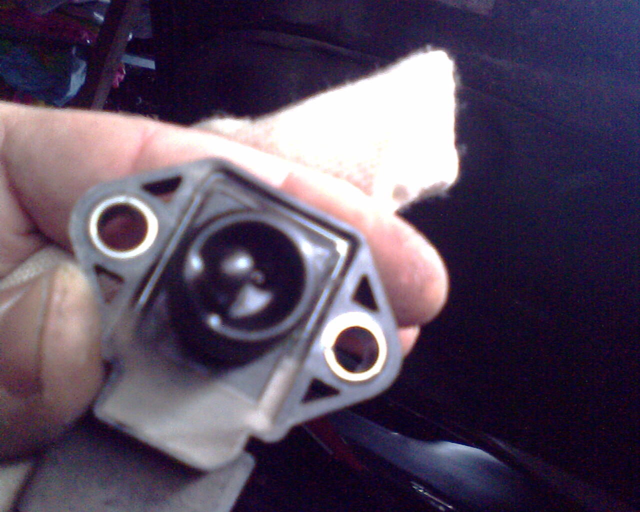

Затем почистил Датчик, кстати он был практически чистый, ну всёравно протёр и поставил обратно.

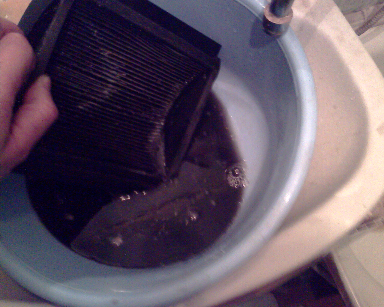

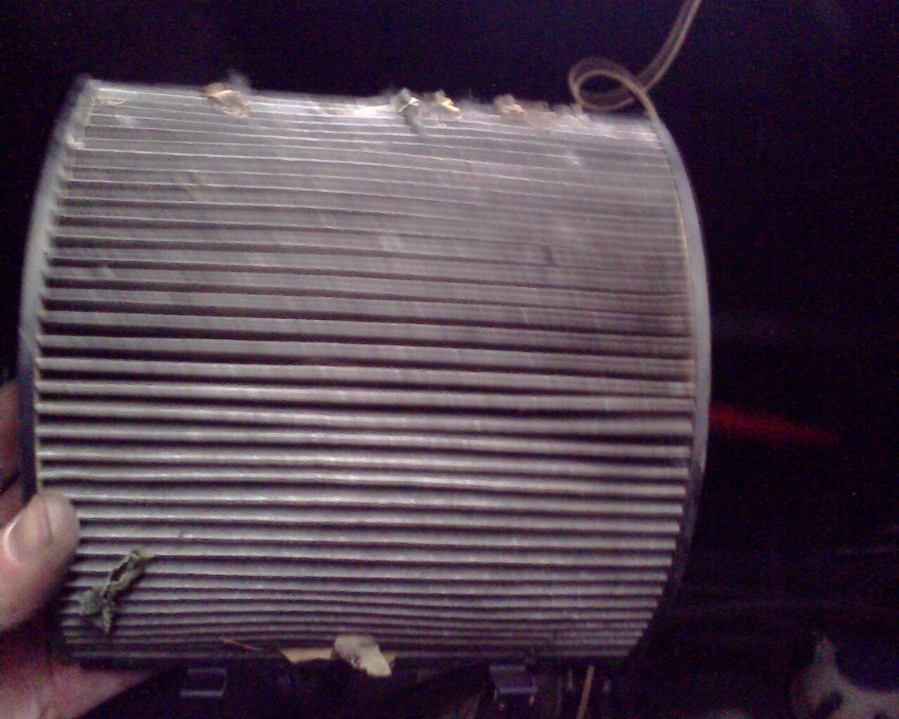

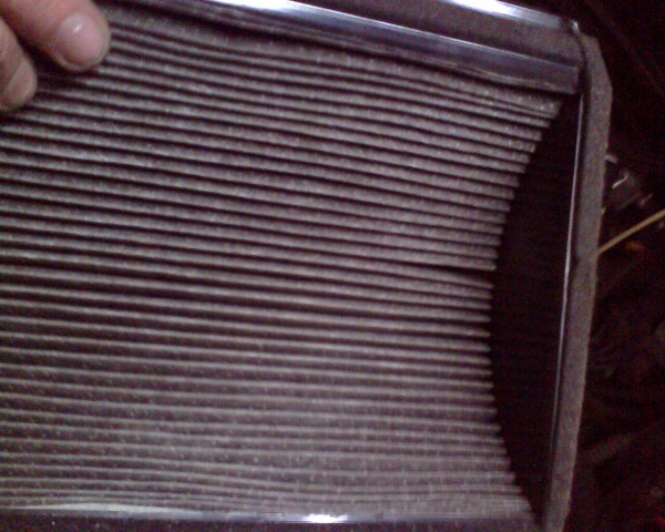

Затем пришол черёд фильтра салона. Снял, ОГО :shock: , он у меня от покупки машины не менялся и не чистился,
затем пошол его стирать, он наверное у меня с углём был, или он такой грязный, но вода была ОЧЕНЬ ЧЁРНАЯ
и после стирки стал немного чищя, поставил сушить.
Ну вот на сегодня всё, во вторник получу запчасти всё поставлю, поменяю масло, потом отпишусь ещё по нулевику и его защите, а также по всему что буду делать. Может комуто пригодится, или ктото может и мне подскажет, сто мне ещё стоит сделать, и на что обратить внимание. Особенно при замене ремня и ролика ГРМ.
