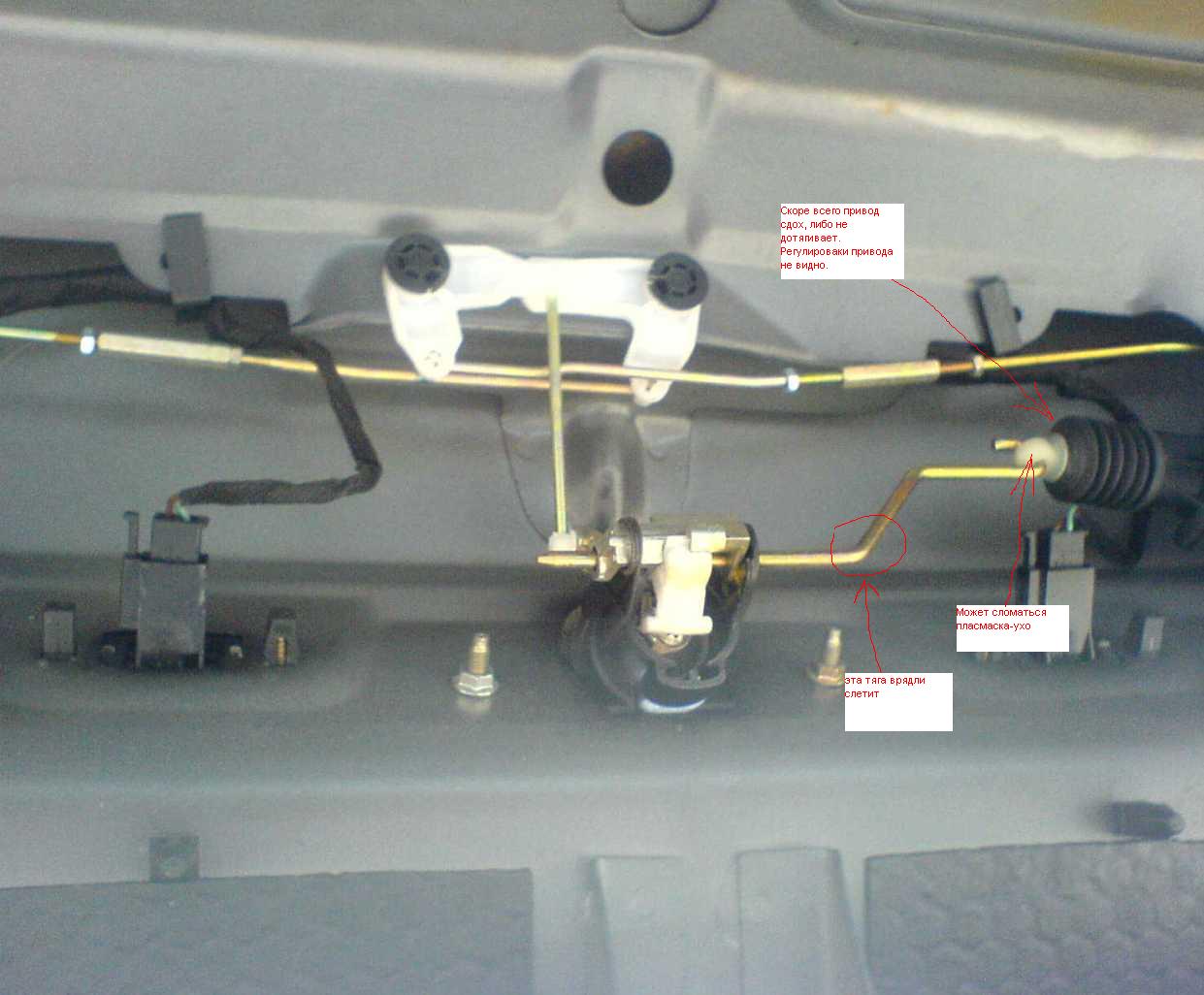

те же самые яйца :(
пока было жарко все было нормально, а похолодало перестал открываться багажник.
т.е. кнопка проваливается в любом положении ключа, что закрыто - проваливается, что открыто - проваливается
несколько раз удалось пролечить пощелкав ЦЗ, ща стало намертво
Хотя слышно, что ЦЗ щелкает...
Как открыть багажник, чтоб добраться до карты багажника?
чтобы нормально работать, бо большой я :)

Я снимал задние спинки, выгружал все из багажника и залез во внутрь. Доступ к нижнему ряду шурупов хороший, а вот для откручивания боковых нужен спец. ключ для труднодоступных мест. У меня такого не было, поэтому сделал Г-образную отвертку из гвоздя. А если слишком большой что бы самому залезть, то можно попросить того кто мельче. Других способов не вижу, разве что все таки дощёлкаться ЦЗ. У меня теперь и одна из дверей закрывается через раз. Надо смазать, но так не хочется карту двери снимать....

а через лючки доступа к подфарникам никак до тяг не долезть, чтоб открыть??
Сер вересня 24, 2008 15:41
Повідомлення Re: Неоткрывается багажник!
У меня не получилось, лючки по бокам, а замок по средине. Может можно и ВДэшкой пшикнуть через лючки, но я не решился.

Не ты не понял, можно через лючки дотянуться до тяг, которые идут от кнопки к самим замкам?
Хоть уже наверно и не актуально, но отвечу. Пробовал, нельзя. Там защитная окантовка которая мешает доступу к тягам. Эта окантовка точно повторяет форму лючка давая доступ только к задней части фары.

то-ли высохло то ли оттаяло. Открылся багажник, почистил, смазал, обтянул
вроде пока нормально.
