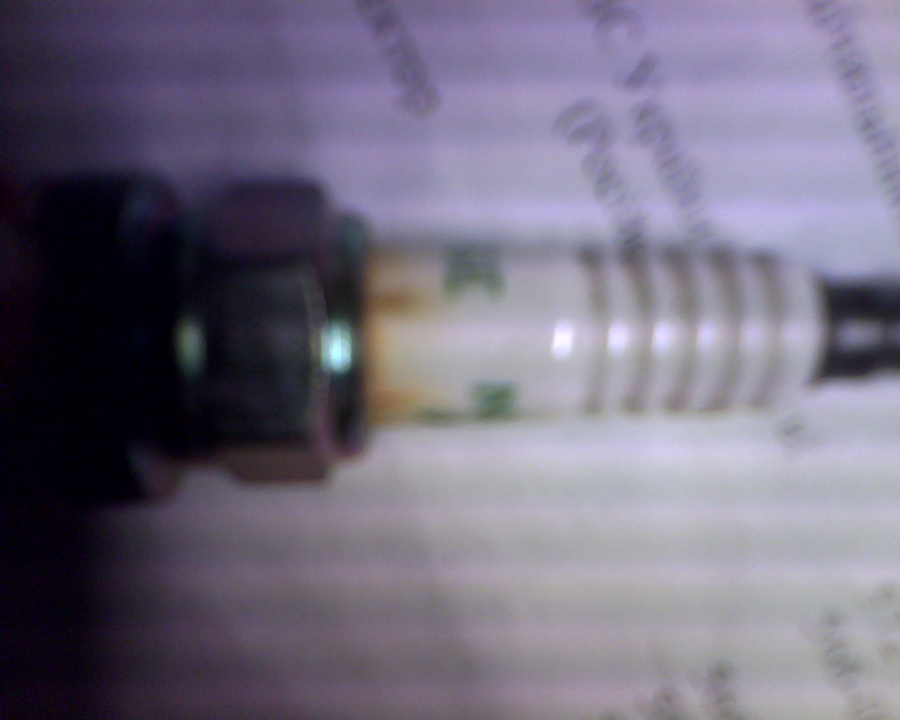

проехал 15т на NGK BCPR6E начал неровно работать двигатель посмотрел свечи 3 хорошие а 1 вот такая.
заменил эту свечу двигатель заработал ровно.
на свече видны пробои газов плюс свеча немного загрезнена маслом что свидетельствует о перебоях в искрообразовании.
