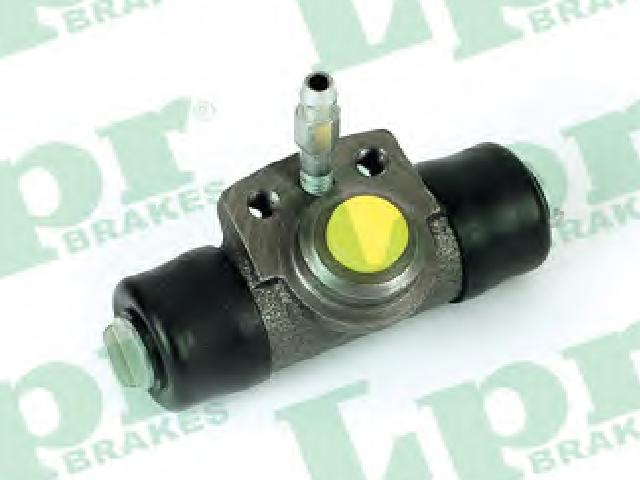

Спасибо, нарыл фотки там где сказали.Буду себе мастерить пофоткаю что получится.Да и по торм.цилиндрам кто спрашивал,я себе пару дней как поменял задний от Фольца 2 один в один.

Сори номерочки с коробочками ушли в недра мусоропровода. А брал я их на лоске,сначала взял якобы оригинальные,поставил,и о чудо он потек сразу.Затем используя ненормативную лексику вернул их продавателю,подошел на иномарочный лоток и вот GOLF 2,JETTA один в один.

soland, подскажи такой был тормозной цилиндр?
Суб квітня 02, 2011 14:18 WWW
Повідомлення Re: Неоригинальные запчасти на Chery Amulet / Каталог запчас
Да именно такой!!!!!!
SWAG 32 90 6097
Febi Bilstein 06097
Meyle 100 611 0057
Topran 104 024
Trusting CF239
Fri.tech. CF239
Вроде так!

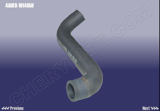

Подскажите где можно купить такой патрубок???
Вів травня 24, 2011 13:38
на базаре на метры продается и гнется в любую сторону+ еще и качество в разы лучше чем тот что выложил на фото...
