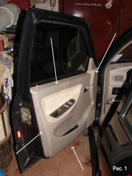

1. Снимаем пластиковую панель двери (карту двери) (рис. 1).

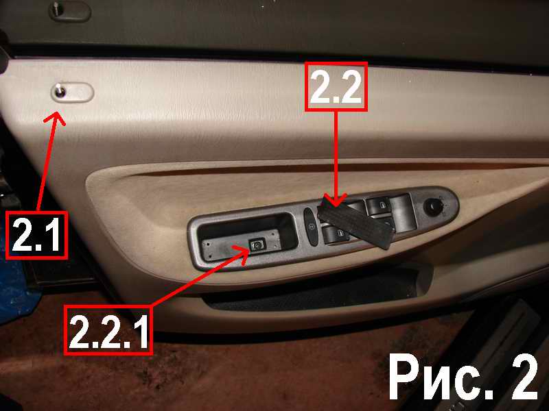

2.1. Открутить декоративную кнопку открывания замка (рис. 2);
2.2. Предварительно сняв декоративную резинку (рис. 2)
2.2.1. выкрутить саморез в ручке (рис. 2);

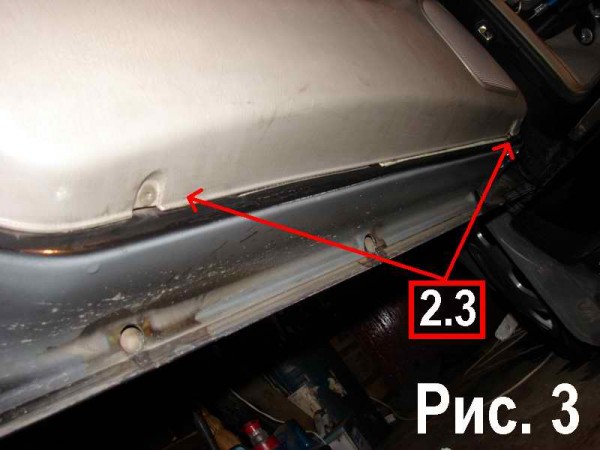

2.3. Выкрутить два самореза внизу карты двери (рис. 3);

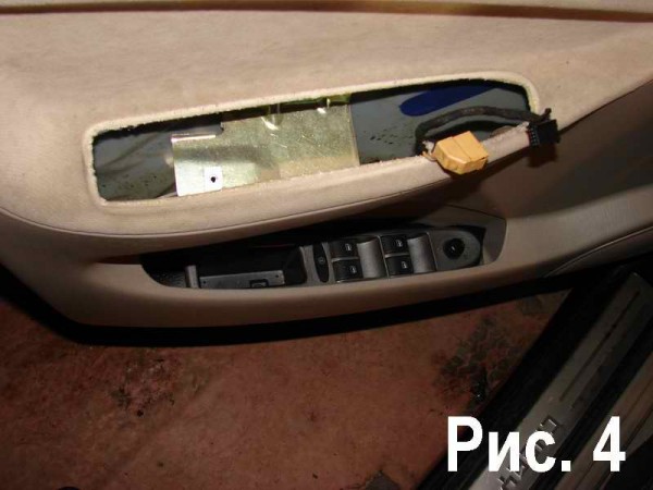

2.4. Подтягивая чуть-чуть к задней части двери и поднимая вверх, снимаем блок управления стеклами и зеркалами (БУСЗ) (Рис. 4) (Его снимать в принципе не обязательно, сзади при снятой карте можно будет отсоединить провода и, не снимая этот БУСЗ, я снимаю, поскольку мне удобнее держать саму карту при снятии);

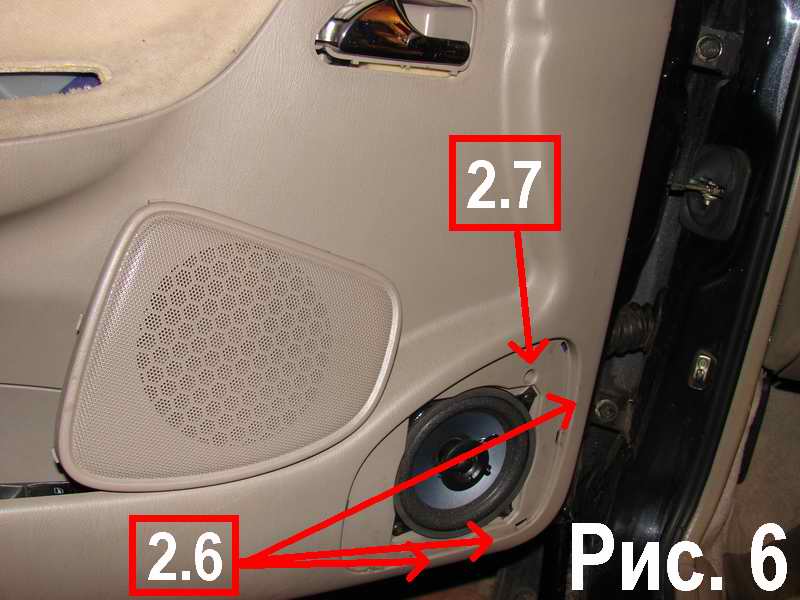

2.6. Поддевая отверткой по порядку, в местах отмеченных на рисунке (Рис. 6), снимаем решетку переднего динамика. (Рис. 6)
2.7. Откручиваем один саморез за решеткой переднего динамика (не у всех бывает вкручен, у меня, к примеру, не было ни с правой, ни с левой стороны). (Рис. 6)

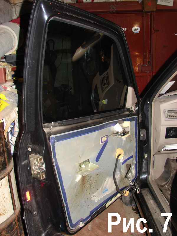

2.9. Подтягивая карту вверх, снимаем ее (получаем то, что изображено на рис. 7) Важно!!! После отсоединения карты от двери, не забудьте отключить провода переднего динамика.

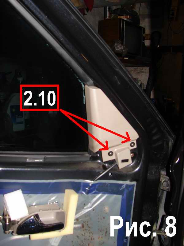

2.10. После этого откручиваем 2 самореза на декоративном уголке двери, (Рис. 8) и снимаем уголок.

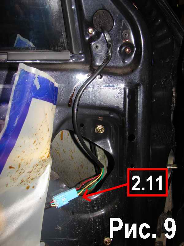

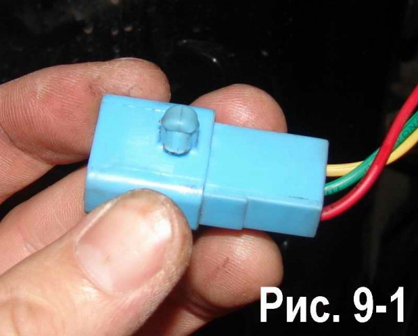

2.11. Отсоединяем контакты от двери, (Рис. 9). (Особенность: на фото 9-1 вид ближе, контакты закреплен на дверь с помощью фиксатора, его нужно хорошо сжать, чтобы он легко снялся).

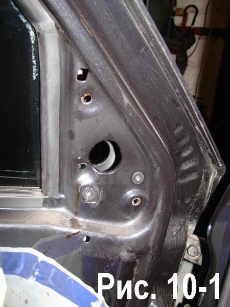

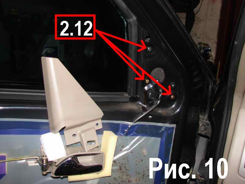

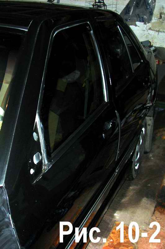

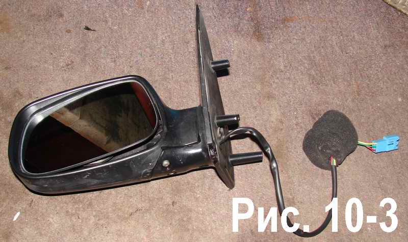

2.12. Откручиваем три болтика крепящих зеркало к корпусу двери, обязательно придерживая зеркало снаружи (Рис. 10) и снимаем зеркало, вытягивая провода с паралоном через отверстие (Рис. 10-1; 10-2; 10-3)

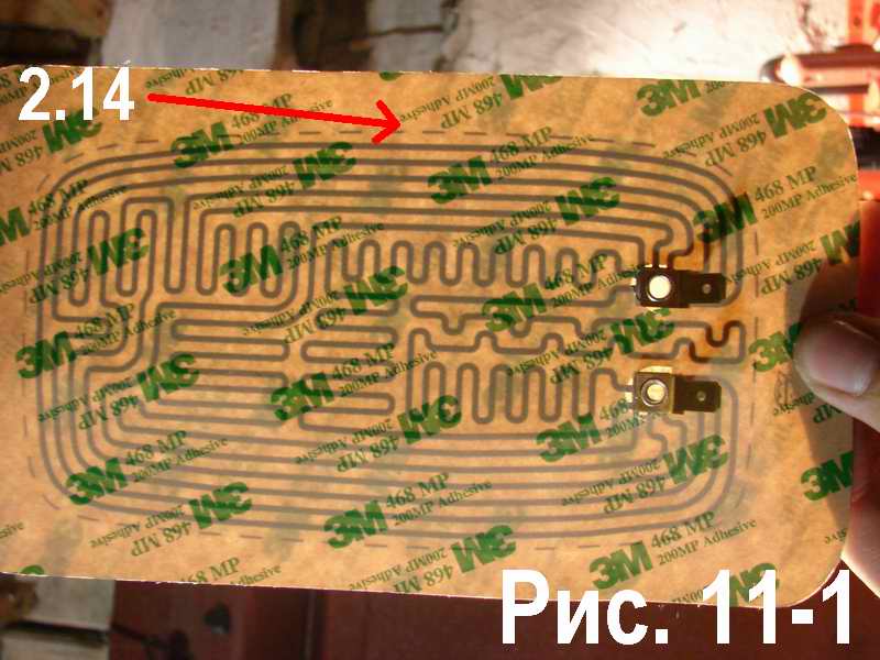

2.13. Берем обогревающий элемент (универсальный обогрев зеркал) (Рис. 11).
2.14. Вырезаем по нарисованному на элементе контуру форму обогрева зеркала (Рис. 11-1 Обогревающий элемент на просвет) (Важно!!! Не перережьте схему). Должен получится результат, как на рисунке 11-2.
Вів грудня 23, 2008 14:43 ICQ
Повідомлень: 423
Клубная карта №: 93
Повідомлення Re: Обогрев зеркал Амулет!

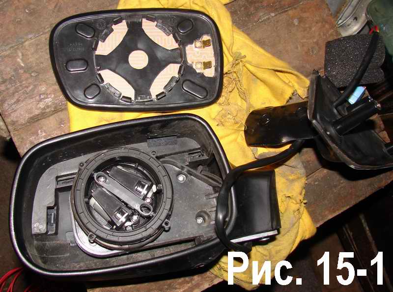

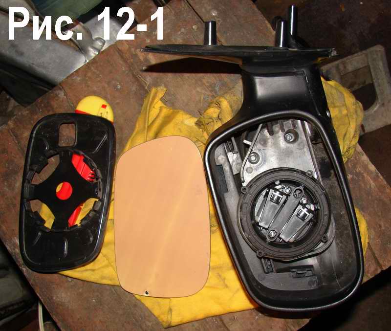

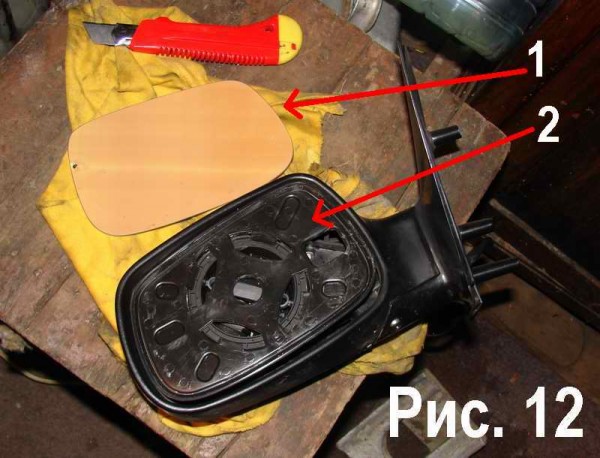

2.15. Переходим к этапу снятия зеркального элемента (Рис. 12). Для снятия зеркального элемента (1) не повредив его, нужно не снимая пластмассовый корпус с защелками (2) начать греть зеркало феном и аккуратно отгибать пластиковый ободок вокруг него, потом, продолжая греть феном, просунуть между зеркалом и пластмассовым корпусом тонкий ножик и начать срезать клей на котором сидит зеркало. После того как зеркало срезано, сам корпус на защелках снимается элементарно. (Важно!!! Не забудьте подложить под зеркало в сборе на Ваш рабочий стол – тряпку или что-то мягкое, для того чтобы не поцарапать наружную ветровую накладку зеркала). (Рис. 12; Рис. 12-1; Рис. 12-2)

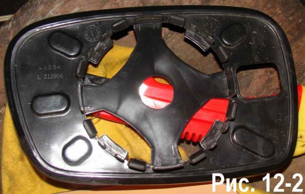

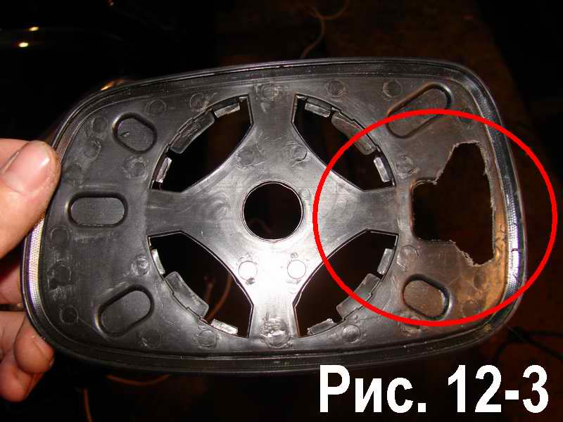

2.16. Обязательно прикладываем обогревающий элемент к пластмассовому корпусу клеммами к нему. (В моем случае пришлось расширять отверстие для клемм) На рис. 12-2 с левой стороны квадратное отверстие, его я расширял до показанного на Рис. 12-3.
Вів грудня 23, 2008 14:45 ICQ
Повідомлень: 423
Клубная карта №: 93

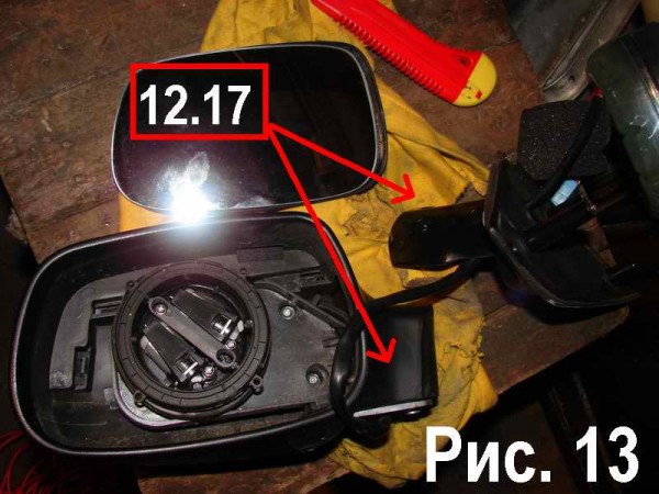

2.17. Для удобства протяжки проводов откручиваем зеркало с крепления (Рис. 13), снизу имеется три болтика под крестовую отвертку.

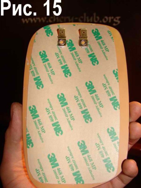

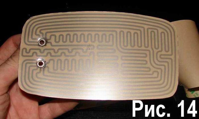

2.18. Предварительно обезжирив Уайт-спиритом зеркальный элемент и пластмассовый корпус снимаем защитную бумагу на обогревающем элементе (Рис. 14) и приклеиваем ее сначала на зеркальный элемент (Рис. 15), а уже после склеиваем с пластмассовым корпусом (Рис. 15-1).
Востаннє редагувалось AURA в Вів грудня 23, 2008 14:54, всього редагувалось 1 раз.
Вів грудня 23, 2008 14:46 ICQ
Повідомлень: 423
Клубная карта №: 93
3. Прикрепляем к проводам клеммы-мамы и проводим провода в корпус зеркала. Подключаем провода к клеммам-папам на элементе обогрева и собираем зеркало, путем защелкивания его в корпусе зеркала.

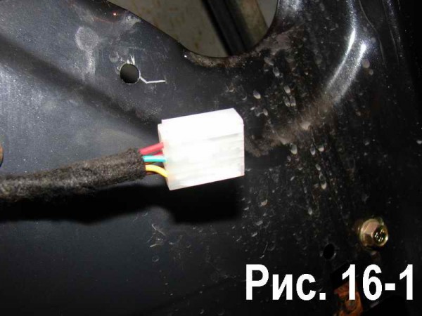

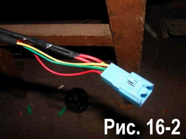

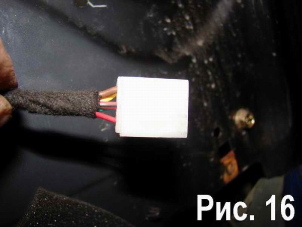

4. Дальнейшее подключение производим к контактной группе управления зеркалом. Если обратить внимание то мы увидим, что из корпуса двери выходят 5 проводков (Рис. 16 и Рис. 16-1) – желтый, зелено-белый, красный, красно-черный и коричневый, а к зеркалу после контактной группы идут всего лишь 3 провода – желтый, красный и зелено-белый (Рис. 9-1). Т.е. нам требуется, с помощью клемм –«папа», подключить наш обогрев к двум оставшимся проводкам – красно-черному и коричневому. (Рис. 16-2).
5. После проведенных работ собираем все в обратном порядке.
6. Пользуемся. Нажимаем кнопку обогрева заднего окна, и вместе с окном обогреваются зеркала.
