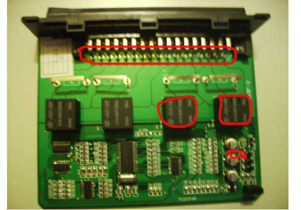

Если процессор что-то отрабатывает, то есть возможность отремонтировать "малой кровью". Судя по всему вышла из строя м/с ULN 2003. Микросхема не дефицитная, стоит недорого, но прежде чем менять лучше проверить её (это можно сделать не выпаивая из платы)...

Интересно я много пропустил пока снимел колеса и искал причину почему горит лампа ABS. Александр успел спалить блок. :aikido:

Ремонтировать не смогу. Нести куда - не знаю. Agrisа напрягать не хочу, пусть обрадуется пока тому, что ему еще раз придется перешивать для меня ПИК, ну это уже погопорим потом, когда я намучу новый. Юра, не переживай, я с тобой свяжусь позже. :D И заранее прошу прощения за то, что потревожу.
Поподробнее расскажу, что первым признаком того, что чегото там перегорело была дорожка возле М7, дальше еще одна дорожка на обратной стороне в районе контактов штекера и какое-то из этих реле, если не оба (ну это уже я спалил пытаясь закрыть окно, когда система отказала).

Впечатления хорошие, однако я его СПАЛИЛ.
Терперь ищу новый на 72-м контроллере
Давай в среду созвонимся, посмотрим, что можно сделать с твоим блоком

Поставил себе сегодня новый блок управления, вот только облом... он на основе PIC16F74.
Вот невезуха.
Agris, давай таки созвонимся в среду. Дам тебе спаленый блок. Поколдуеш, может чего и получится. А мне теперь ждать прошивку под 74-й контроллер. :sad:
Кстати, как там продвигается работа по прошивке на 74-й?

Александр, судя по выставленному фото у тебя был 72- й блок .74-й вот такой
Скажу, что у меня сейчас 2 блока. на 74-м щас стоит в машине и работает, а на 72-м - в багажнике, перешитый и спаленный методом описанным выше. В настоящее время жду прошивки на 74-й контроллер, уж очень понравилось закрытие в одно касание.
Сожженный отдам Agrisу, может поколдует и сделает. Если да, то потом могу дать свой 74-й для опытов. Ездил 3 дня по Полтавской области с закрытыми окнами, вывод - Да ну на....!!!
