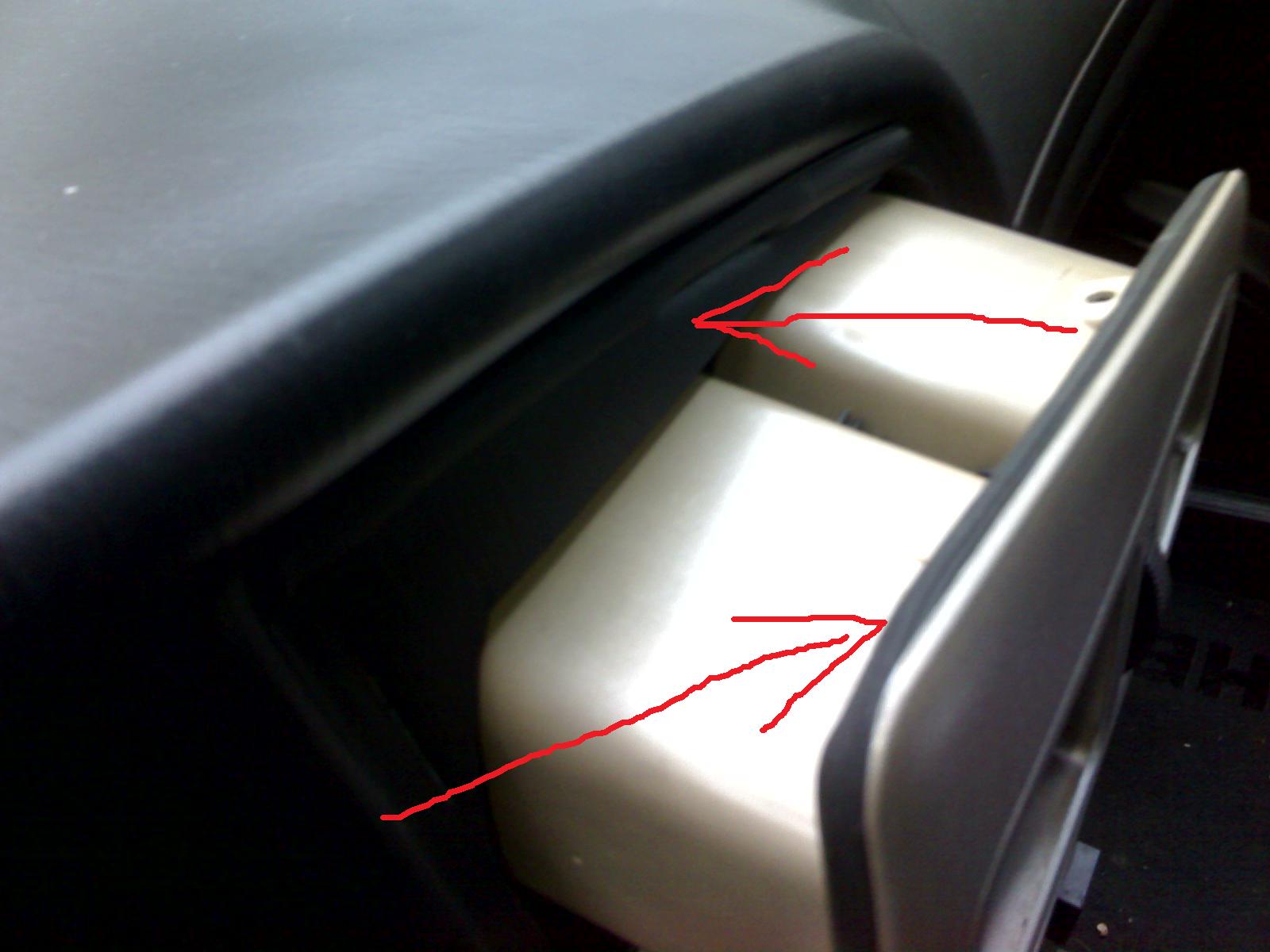

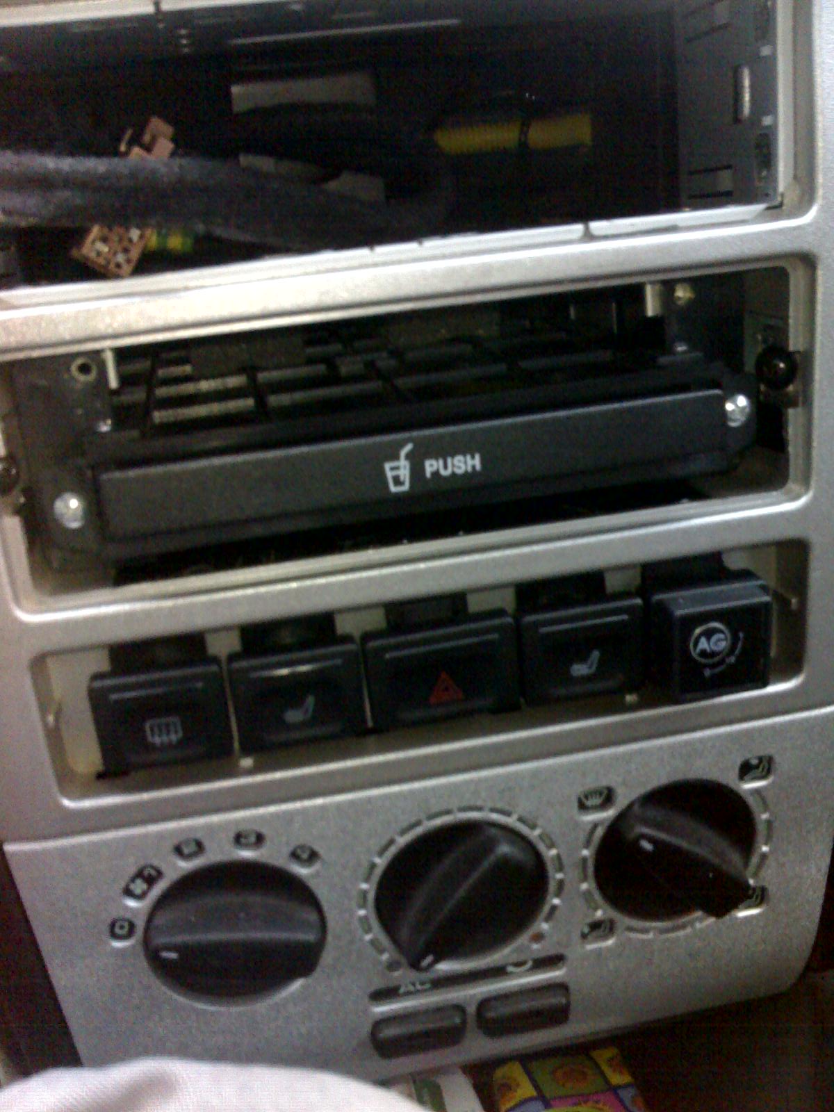

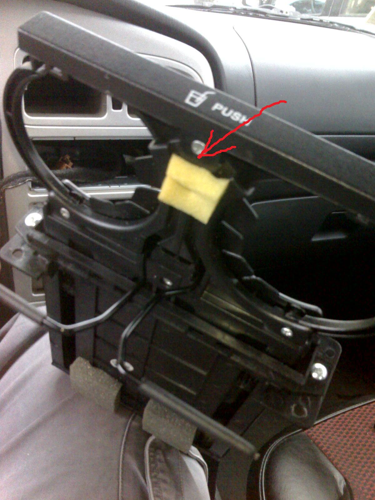

Долго меня доставали "голоса" из центральной консоли... Сегодня решил наконец их побороть.
Во-первых, проклеял внутреннюю кромку облицовки консоли обычным резиновым дверным уплотнителем.
Во-вторых, в нижней части подстаканника суперклеем приклеил кусочек поролона.
Результат превзошел все мои ожидания. :idea: :idea: :idea:

Пн окт 06, 2008 1:53
