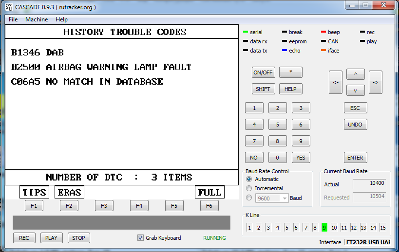

Вчера попробовал подключиться к подушкам и о чудо! получилось) с помощью шнурка vag com 409 с переключателем, для fiat предназначенный, у нас такой есть в продаже. В нем есть положение как раз для 9-й ножки. Cascade 0.9.3. Есть 2 варианта vag com. на BL и на RL чипах, может в этом дело, я проверял на RL, сегодня проверю еще на BL.

Отключал, проверял разёмы индикатор не горит. VAG-KKL 409.1 на чипе FTDI сможет присоединиться к программе CASCADE 0.9.3!!!
