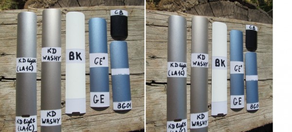

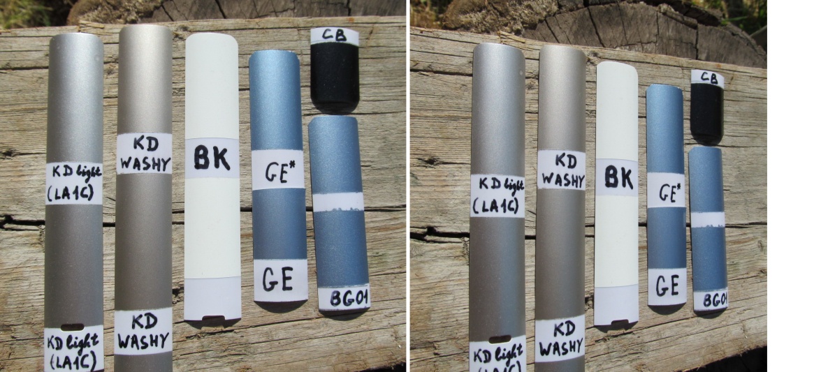

Отвечаю:
За год убедился - цвета амулетов у нас такие
KD WASHY CHAMPAGNE - встречается редко на машинах после 2009 г.
LA1C LIGHT CHAMPAGE - очень слабо бежевый, почти серебристый, преобладает.
С белым и черным все ясно.
Голубых три варианта. Чаще всего цвет совпадает с GE*, хотя его отличия от
стандартного GE JADE BLUE минимальны - чуть меньше фиолета и чуть больше зерна.
BG01 очень похож на GE, но содержит гораздо больше зерна (на фото это не видно).
В аэрозоли сейчас не заправляем - нет пустых баллонов с газом-вытеснителем.
Они поставляются из Польши, таможня не пропускает. Перспективы туманны.
Предлагаем только карандаши и краску наливом.
Стоимость баллона 400 мл с заправкой в последнее время была 180 грн.
Если договориться с двумя друзьями и купить на троих один аэрограф с компрессором (500 грн.),
то получаются те же деньги, но проблема будет решена навсегда.
