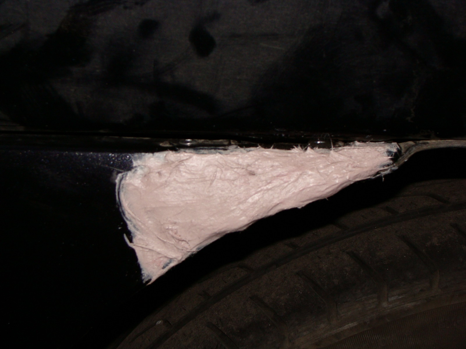

Rocksolan привет друже) я бампер снял и поставил пошпаклевал и покрасил вышло канечно не ахти но лучше чем было))))), так что если что пиши, подъеду, разберемся)с снятием _))))))

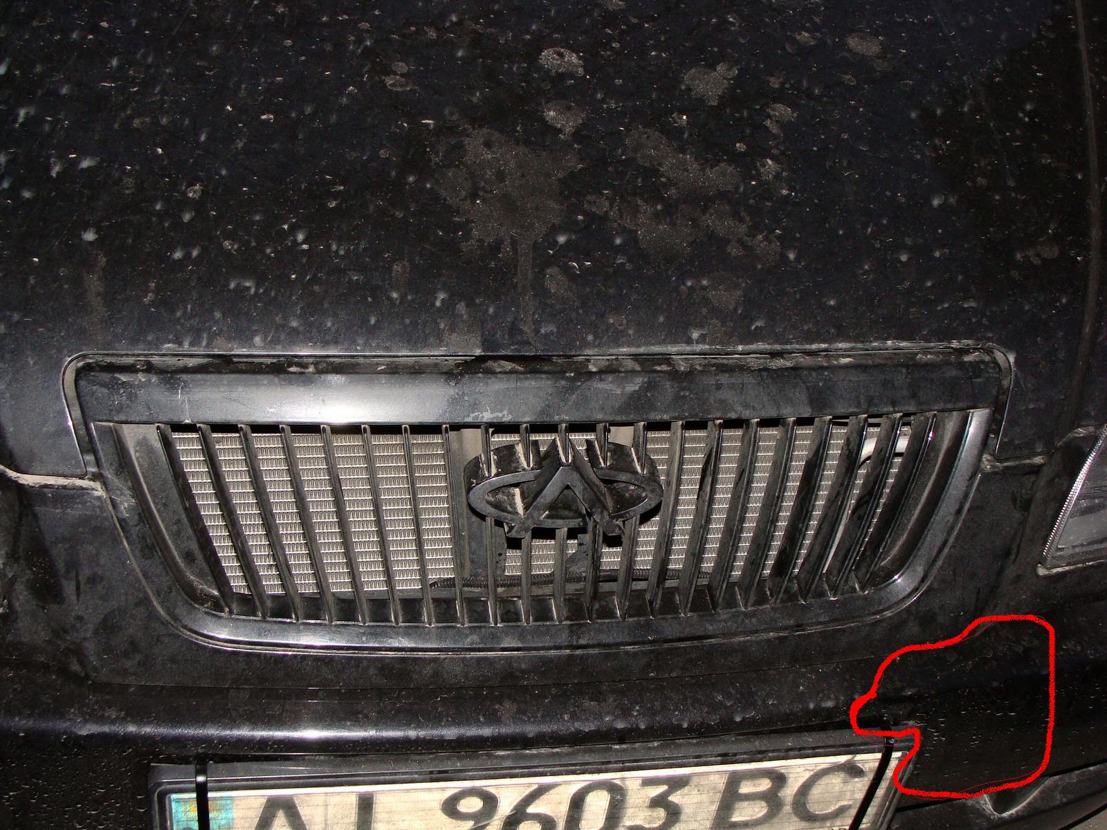

Сегодня снял передний бампер, полез ставить датчики парктроника..Заглянул, а у бампера отбиты крепления, трещины, пришлось снимать. Смотрю а наш сервис то, когда ставил бампер, поломал его, потом паял, потом снова поломал, короче, чтоб не заморачиваться они подрезали его, поставили, не закрутили все болты крепления, чтоб не выпирал подтянули его шурупами к крылу..короче жах.... Ну раз уж снял теперь начал рассматривать на предмет как усилить бампер, брус железный прикрутить некуда, разве что прямо в пластиковый усилитель турбинкой врезать. ....Ну и пеной задуть предйтеся точно, главное, чтоб не расперло...ПОка запаял все трещины и припаял крепления....

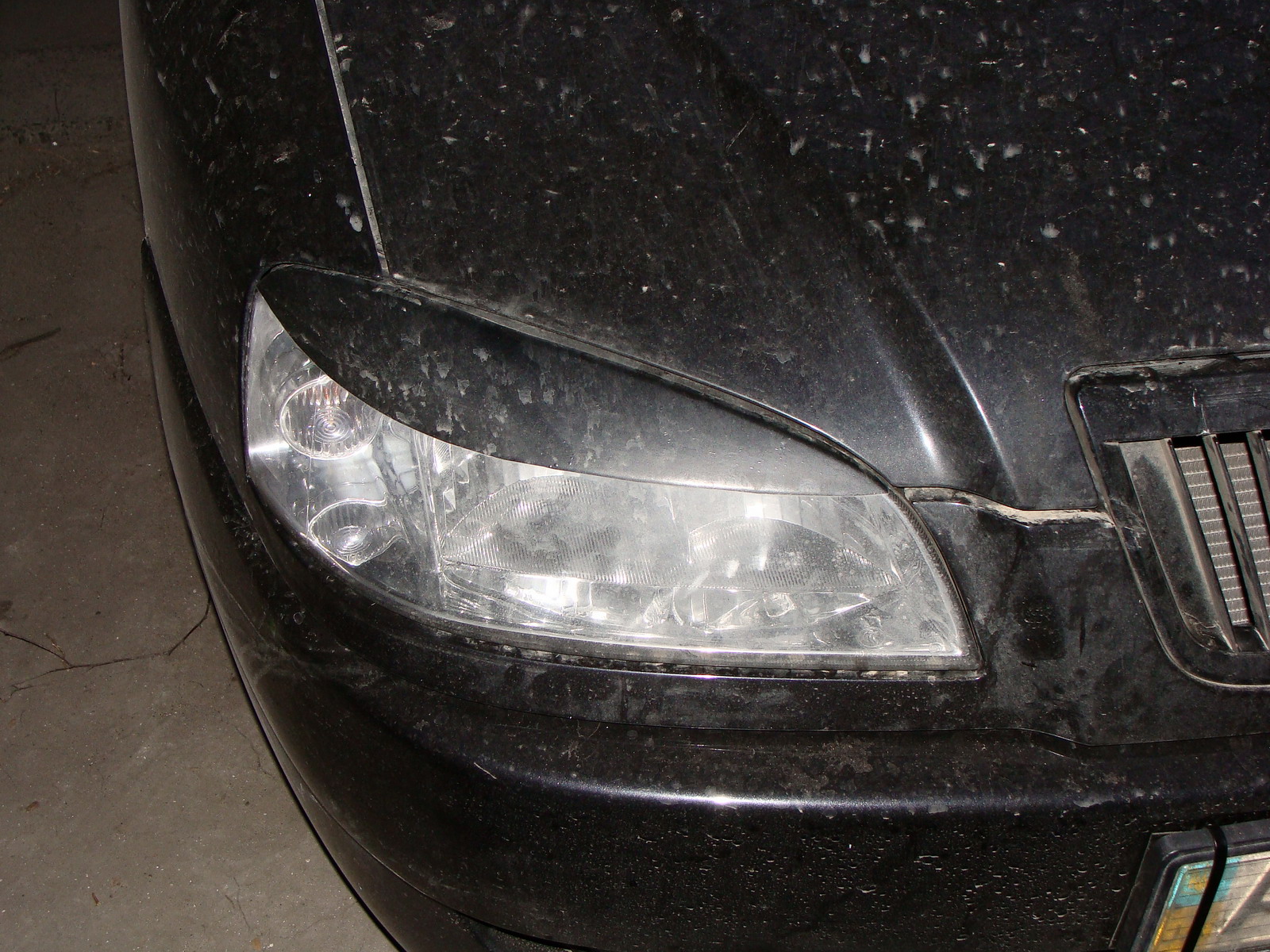

Кстати не только у нас, вот встретил машинку, правда, тоже китайчик...

Я был както ехал на Десенку на базы через село Троещину по дорогеиз бетонных плит (кто ездил тот знает) и там есть такая горка с плитами, которую все по грунтовку краями обходят, ну я первый раз по бетону решил ехать. В результате на съезде переднее колесо уходит в яму и я левой стороной бампера ложусь на грунт. Все саморезы из подкрылков повылетали и он согнулся так, что торчал сантиметра на 4-5 вбок. Самое интересное - не поломался и не треснул. Я уже на базе это дело увидел, рукой подогнул бампер - почти стал на место, потом прихватил дома саморезами к подкрылку и почти незаметно стало. Ну немножко видно место изгиба, будто ватман согнули а потом выпрямили.

Честно говоря я не понимаю, как можно этим бампером что-то сломать у других машин, особенно углами нашего бампера. Там пусто и нифига нету, есть только 5 мм пластика. Отбить боковины бампера очень легко, защелочки которыми крепится бампер к крылу отлетают на ура. Всем кто упал в люк и повис на бампере, на бетонке, уперся в стену и при этом получили только царапины, советую посмотреть под бампер, на его крепления.
Есть огромная вероятность, что крепления к лонжеронам уже отбиты, елочка которой бампер крепится к крылу сломана. А весь бампер висит на саморезах в подкрылках и крыльях. А спереди его поддерживает чайка с радиаторной решеткой, которая немного прогнувшись висит на своих болтах в центре, а по краям ложится на фары. :drag:
