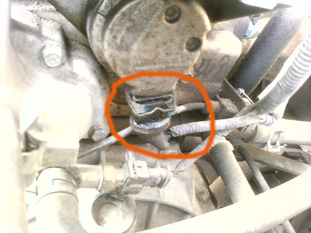

Повідомлення Re: Загорелась лампочка "чек эндж" (оранжевый контур двигателя)
Літом я їхав на своїй мулькі в Крим, та недоїхавши до Миколаєва почав підморгувати ЧЕК, а ще через сотню км зовсім загорівся і не погасав, але на роботі авто ніяк не відбивалось. Приїхавши до Києва, відразу звернувся в автосалон Колір-авто. Провели діагностику на комп'ютері, та почали стискати плечима тіпа ми не знаємо, що за помилка, приблизно щось з вихлопною системою зв'язано та ти можеш їздити. Мене ця відповідь здивувала, а хто пояснить, що за помилка. Приїхав в гараж, відкрив капот, та замітив що розйом, який виходить з датчика фаз в маслі. Зняв, відтер від мастила, в середині фішку вимив ВД-40. Завів мулю і через секунд 30 ЧЕК згас, і ось вже рік все ок. Але датчик фаз знову почав замаслюватись.
Пон квітня 20, 2009 21:04
Повідомлень: 1994
Автомобиль: Nissan X-Trail
MHS
Почисти систему вентиляции картерных газов.
Пон квітня 20, 2009 21:37 ICQ WWW
