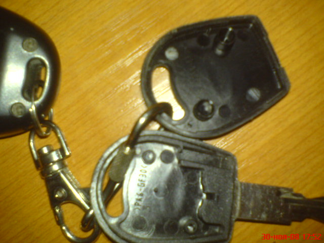

Очень интересно есть ли у Амулета иммобилайзер?
Во всех источниках он не указывается, вроде-бы как его нет. Но если нормально не выключить сигналку то мотор сначала глохнет через пару сек. и потом даже стартер не реагирует.
Что это - сигналка так работает, или все таки какое-то оборудование вроде иммобилайзера у нас есть.

Adapter написав:
Ну так ты же сам и ответил! Или ты думаешь, что китайцы решили писать не будем , денег брать за имобилайзер не будем, а вот поставить - поставим! На шару и к тому же втихаря, чтоб хохлы ничё не поняли!!!ГЫ!!!

Егорка на самом деле комплектация составляется местным дилером в нем может быть ошибка
а то что есть иммо или нет можно проверить только дубликатом ключа
а то что двигатель не заводится или глохнет с включённой сигналкой то это уже фичи сигналки (виртуальный иммо), разве в Амулете вообще есть штатная сигналка?

Дубликат ключа тебе не для этого ли нужен? И так видно , что чипа нет!

ну как вариант можно ключ вскрыть :)
просто не всех это убеждает, вон про Тигго спорили долго и периодически до сих пор спорят

иммобилайзера в Амулете нет!!! а насчёт того, как проверить, есть способ - завернуть головку ключа в плотную фольгу от шоколадки... Если иммобилайзер есть, то авто не заведется, если нет его, то заведётся без проблем. Кстати, неналичие иммобилайзера , насколько мне известно, облегчает установку сигналки с дистанционым запуском двигателя

Странно! Я уже и ключ разобрал, и фото выложил, а вы всё спорите есть в нём , что-то или нет! Может фото не открывается? Или не видна фотка с открытым ключом? :wizard:
