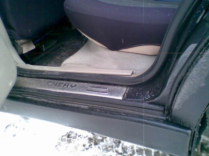

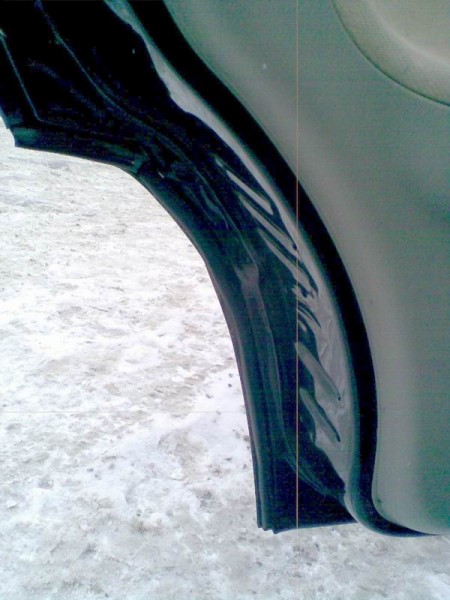

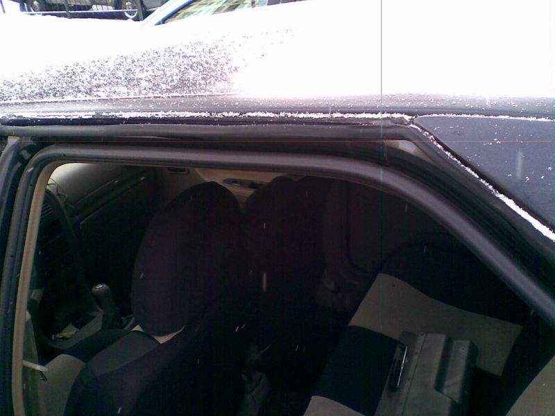

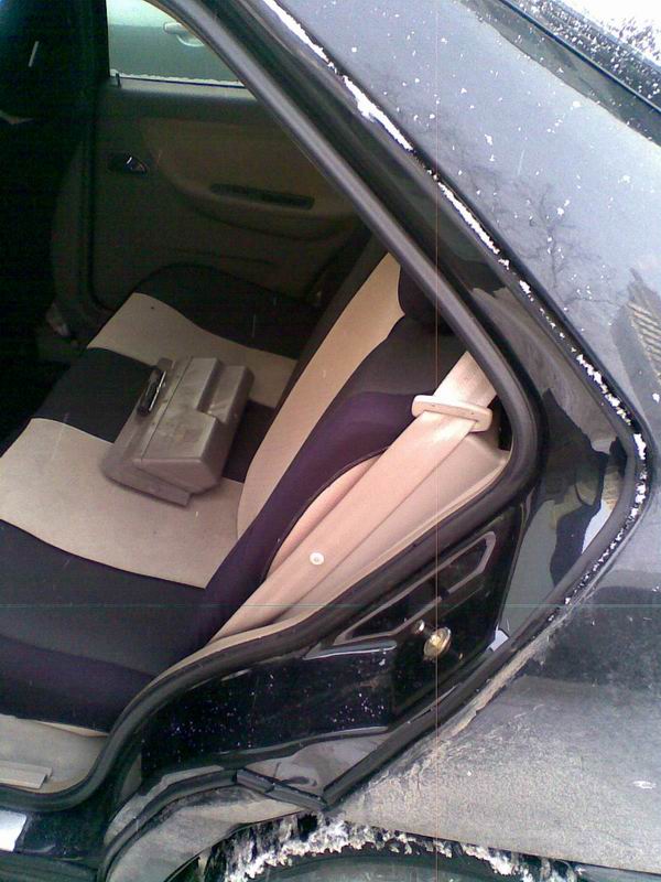

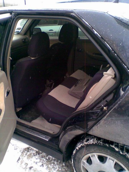

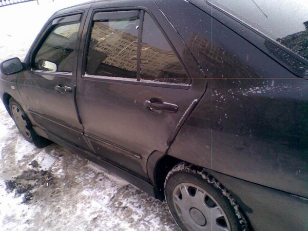

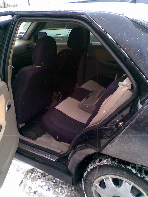

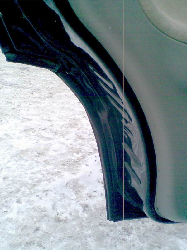

Итак, проклеил уплотнители, черные, дверные, точно не помню, буду в "Новой линии" гляну отпишу точные размеры, но помоему 10х12.
Не знаю что именно произошло по шумам, вроде ничего особенного, но чем остался очень доволен, так это тем, что теперь арки колес под дверями чистые. На арки уходило при помывке, мою сам, практически 15-20 мин. на вытереть или помыть. Теперь это время сэкономлено, потому как арки мою через 2-3 помывки авто.
Двери стали приятнее закрываться. Но поначалу туговато закрывались, теперь резинки немного примялись, стало легче. Шума после приминания не прибавилось.
Вердикт - стоит делать.
По фоткам. Машинку сфотал для показания, мыл последний раз недели 3 назад, вначале декабря, когда было еще тепло. Арки соответственно протирал тогда же. Как видно на снимках арки чистые.

А клеил чем? Родным клеем, который на них? У меня он не клеится :(
Вобще да. Но были в начале и в конце самих уплотнителей места, где защитная бумага была отклеена, соответственно туда попало немного пыли и грязи, проклеил моментом.

Я взял узковатые уплотнители, поэтому пришлось проклеивать и то и другое.
Но, сейчас взял уплотнители 10х20, еще не проклеены передние двери, и их недостаточно в некоторых местах если клеить что-то одно.
Видимо поэтому на Российском форуме клеили "Волговские" уплотнители дверей. Я не стал заморачиваться поиском "Волговксих", поэтому заехал в строительный и купил что было.
Если чесно, то там трудно опредилить сколько какого уплотнителя нужно, если 10х12 по верхней части двери было мало в один слой, то 10х20 думаю долэжно хватить. В нижней части двери будет мало и того и другого, полюбому клеить прийдется и на дверь и на кузов. Сбоку, у посадочного места должно хватить 10х20, а вот сбоку двери, у креплений к кузову, там мало будет 10х20 в два слоя. там сантиметров 7-10 пространство. Короче сложно опредилить.
Да, и еще, я брал уалотнитель первый 10х12 в количестве 15 метров. Хватило полностью на задние 2 двери и по кузову до капота, по верхней части. Поэтому надо брать метров 25-30, если в два слоя уплотнять.
