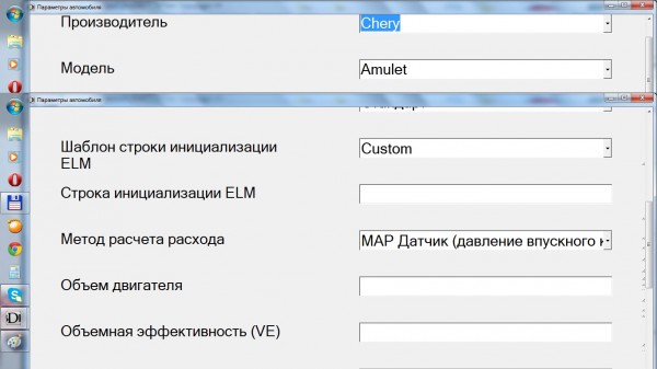

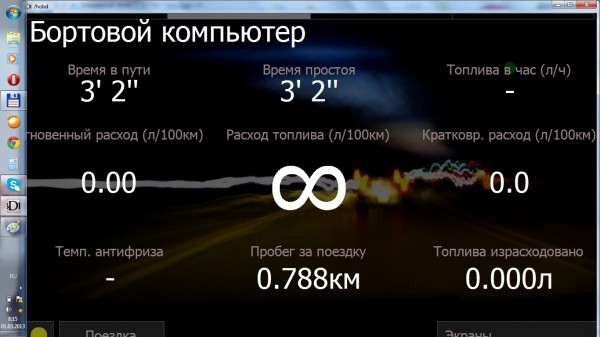

Дык при движении и смотрел: только на HobDrive, наверное, только на покупной програмулине показывает расход, а на фри стоит знак бесконечность в графе расхода (как не менял комбинации датчиков), а на сканмастере, что-то тоже не увидел, может не тот дисплей открывал: там, где окно бортового компа датчика расхода нет, в окне, где имеется четыре датчика, в поле которых можно выбирать разные показания, расхода не увидел. Или я чего-то не допонимаю и что-то делаю не правильно?
Чет лютого 28, 2013 12:36
З нами з: Вів квітня 26, 2011 9:59
Повідомлень: 67
Повідомлення Re: ELM327 v1.5 Mini Bluetooth OBD-II сканер на Амулет
У меня демоверсия HOBD, показывает все расходы. Правильно настрой профиль автомобиля.
Выбирай метод расчета по MAP датчику, другие для Амулета не подходят!!!

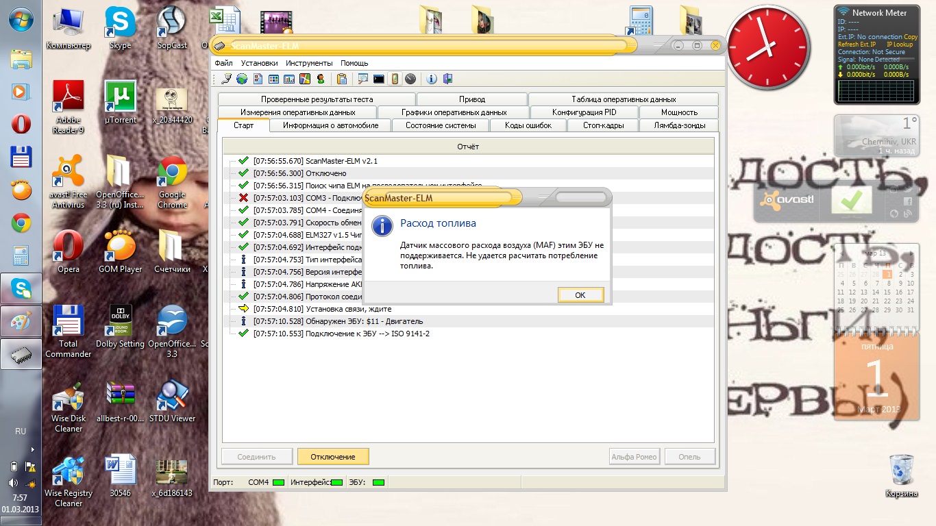

Утром ехал на работу и немного поигрался с ЕЛМ: сканмастер не показывает расход т.к. пишет, что датчик MAF не поддерживается

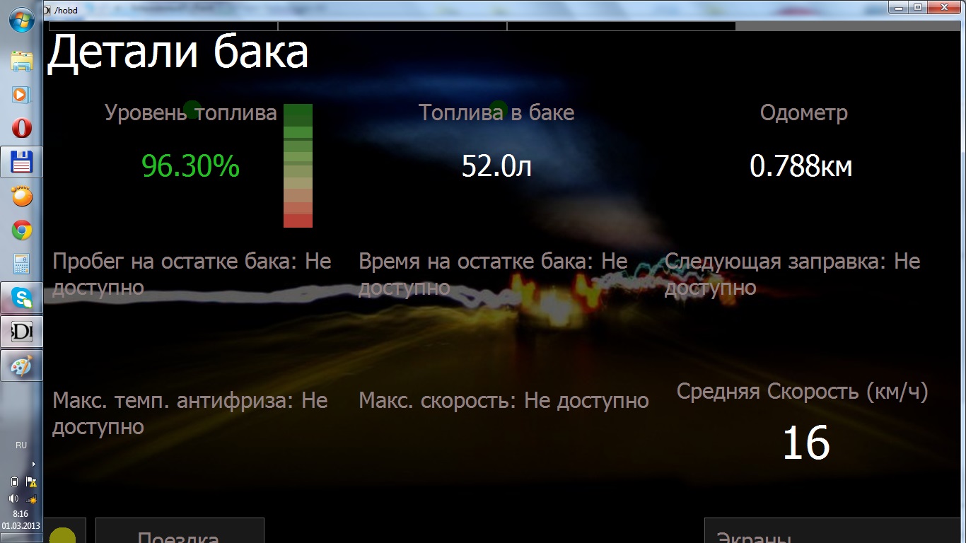

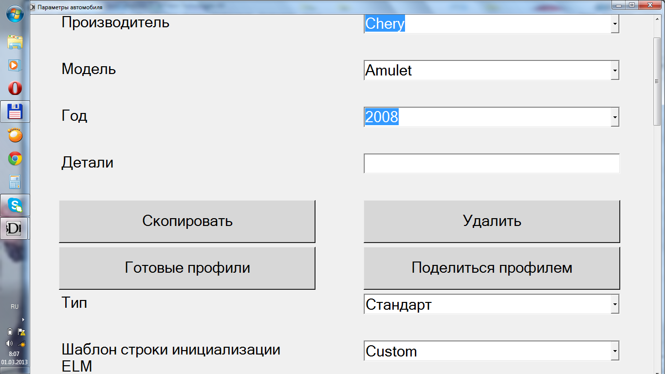

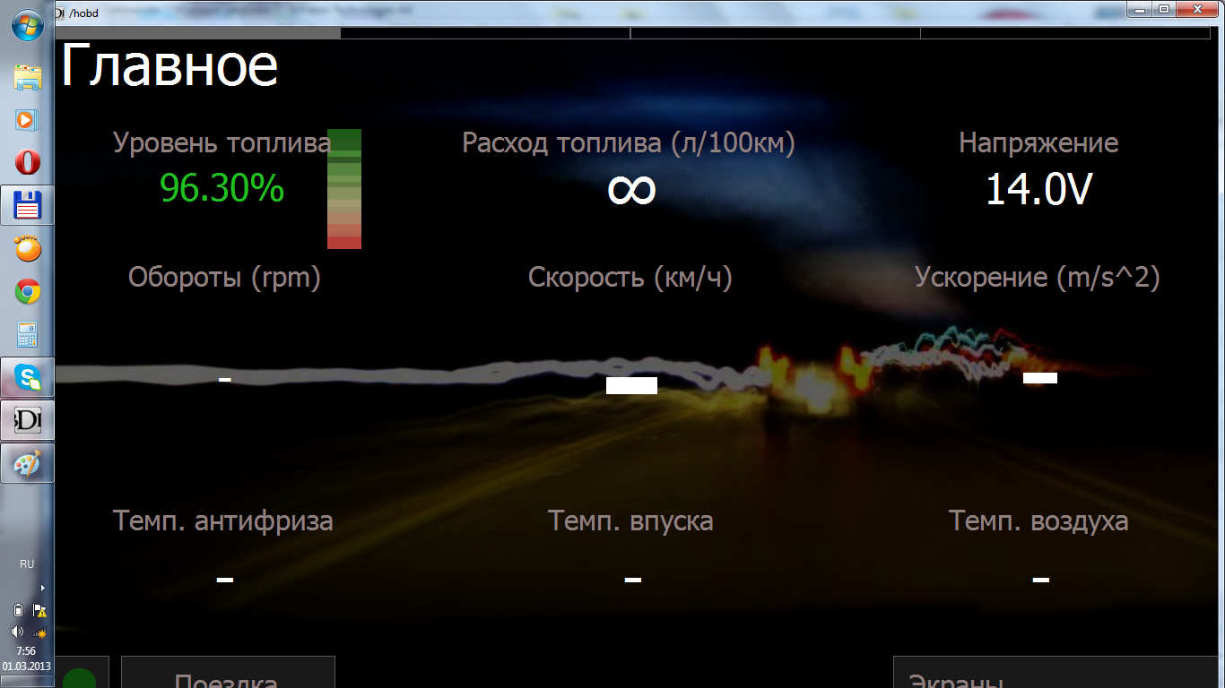

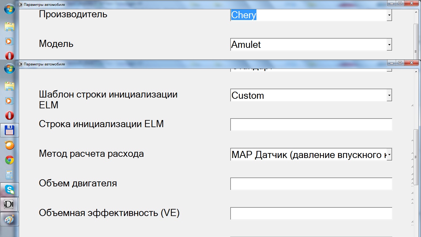

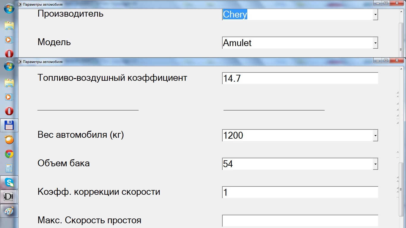

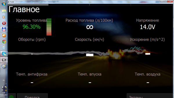

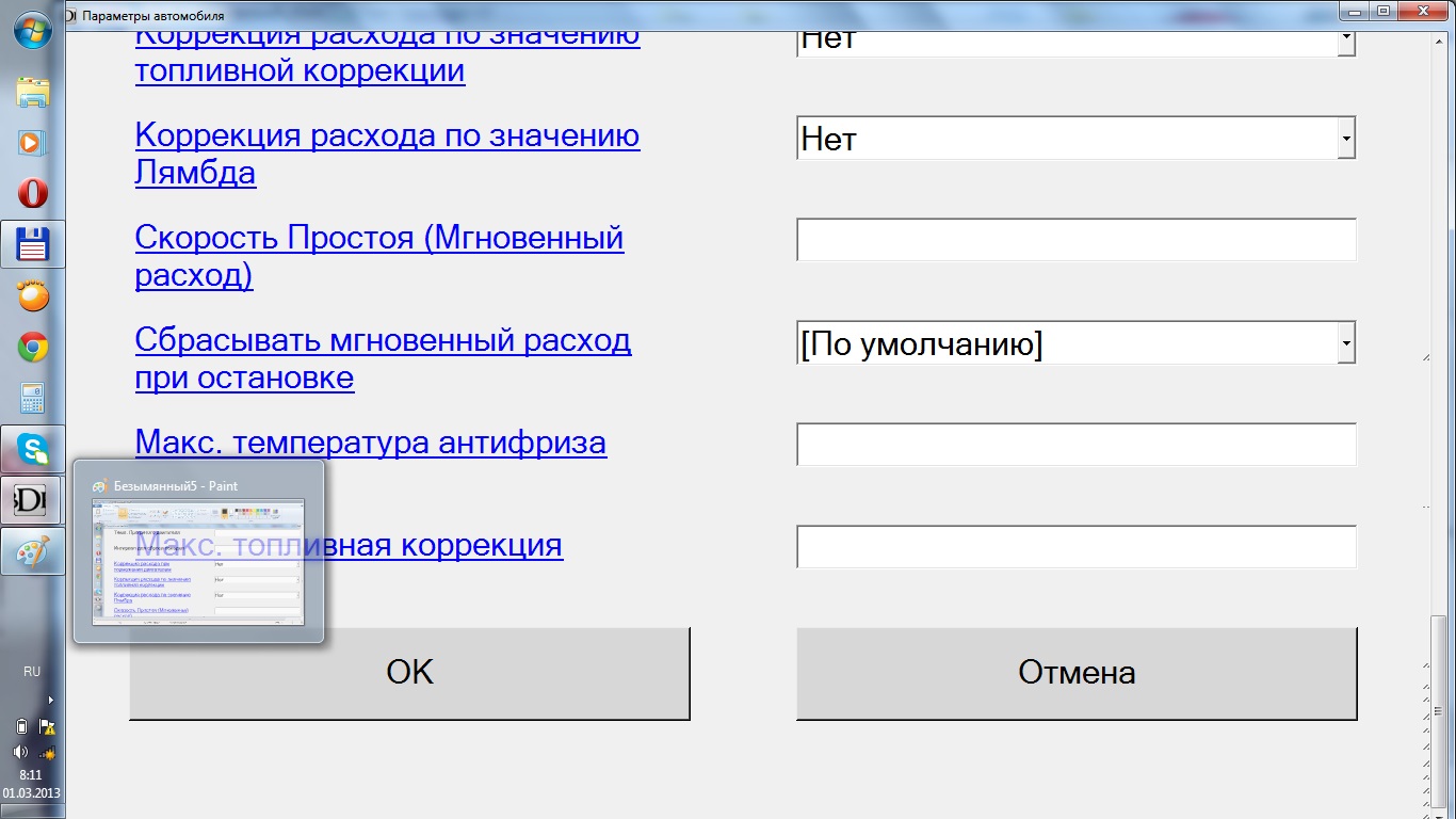

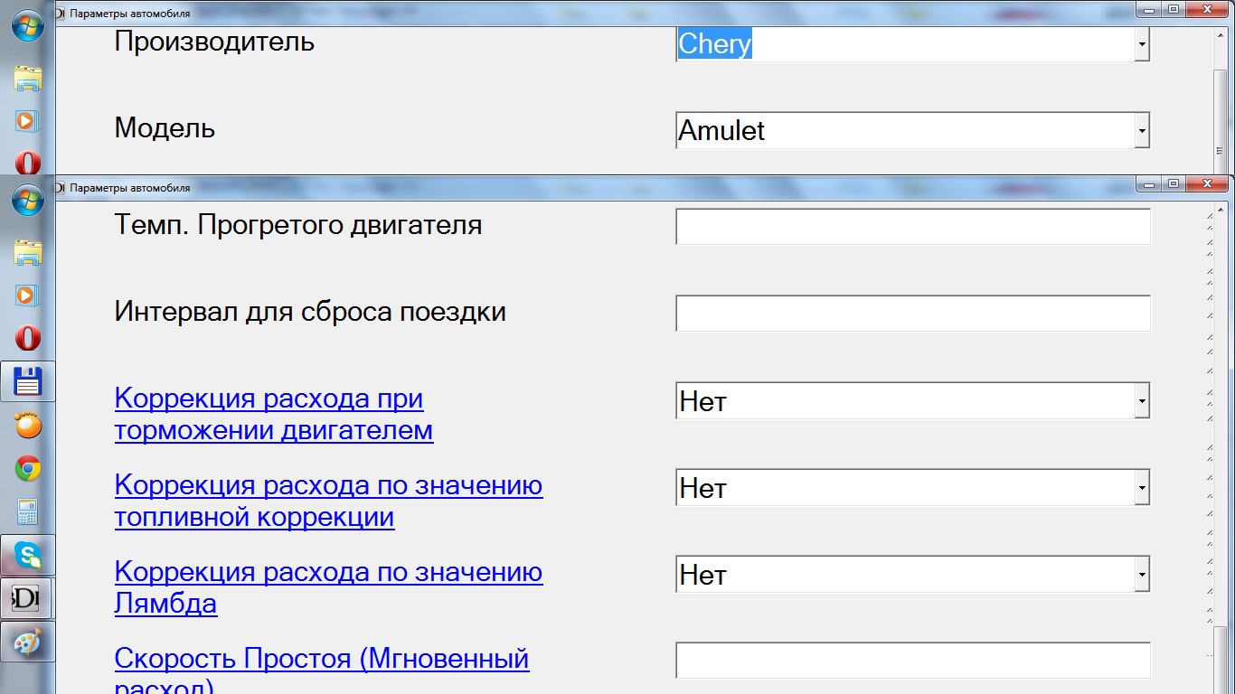

С програмулиной HobDrive тоже расход не выдает, хотя датчик установил MAF. Далее набросал скринов, посмотрите может у меня в настройках что-то не так.
