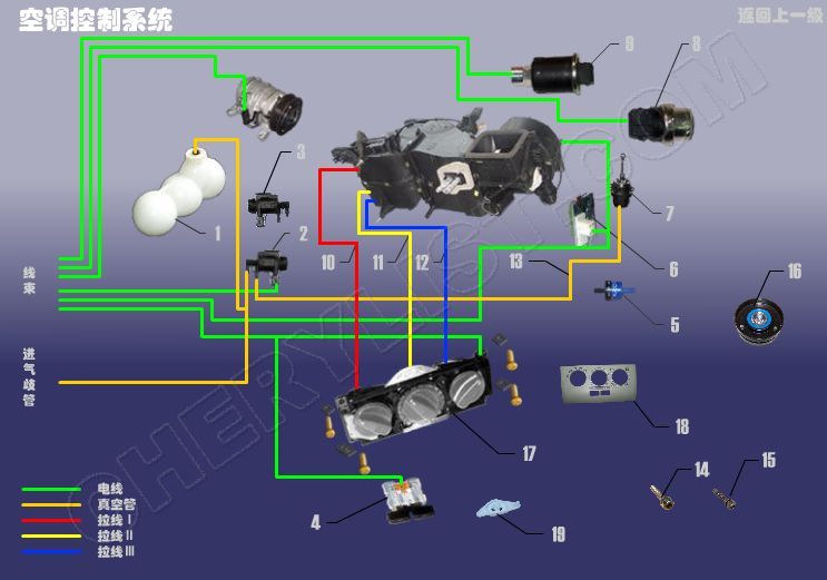

заслонка действительно зависла,которая сразу за фильтром, но она регулирует только откуда брать воздух с улицы или из салона, я сомневаюсь что она влияет на тепло( конечно если там еще одной нет внутри под торпедой)
что ее двигает ? какой то моторчик?
от кнопки "циркуляция " идет три провода куда ??? на схемах не нахожу, Подскажите?
да и кнопк должна гореть если вкл? или нет? уже и непомню как было.

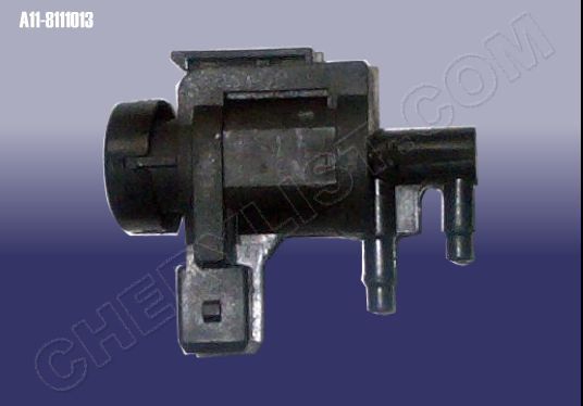

походу нашел! електромагнитный клапан режима рециркуляции только где он стоит? как к нему добратся, или как он выглядит нет его нигде

Клапан в моторном отсеке рядом с вакуумным усилителем тормозов.

;) буду очень благодарен еще если хоть кто покажет где под капотом он стоит, фотку его нашел, бачек возле кот. он нарисован висит под левым крылом, его невижу. ПОМОГИТЕ!!!!!!!!!!!! где он???????? :not_i:

нашел ответ у соседей, все популярно http://www.chery-club.ru/forum/viewtopic.php?p=319200
