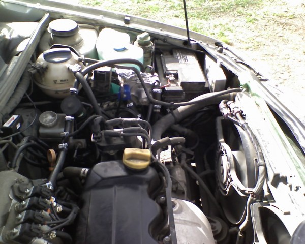

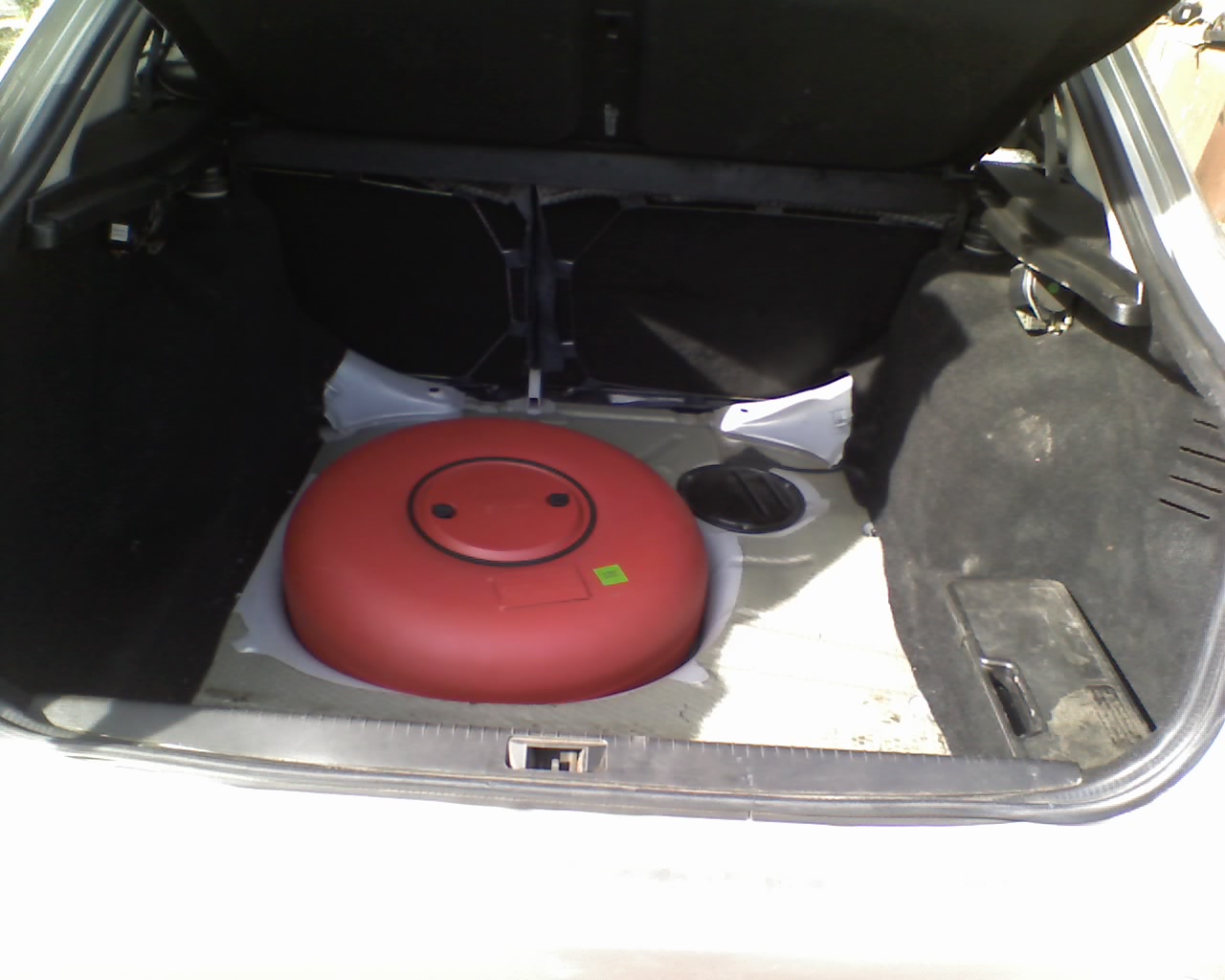

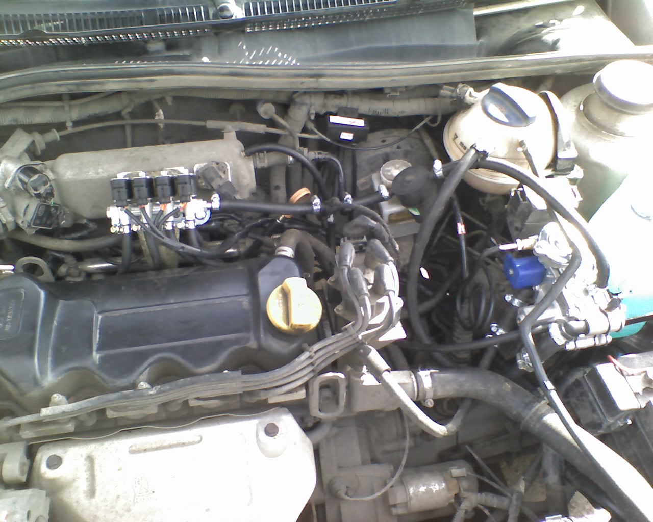

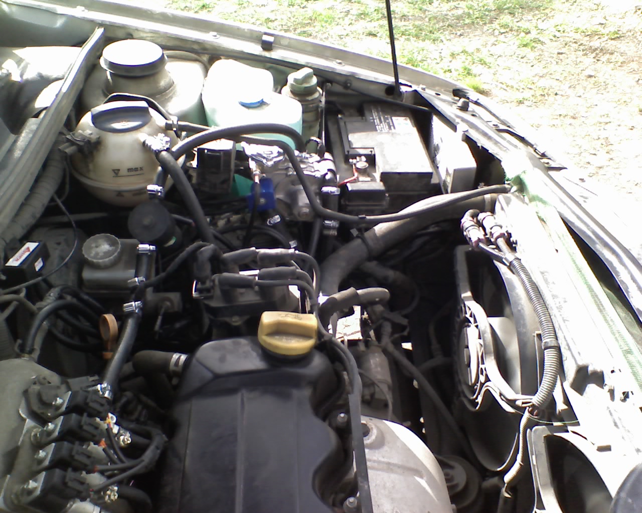

Сообщение Re: Газ пропан на Амулет
Поставил вчера на Амулет. Едет на газу так же как и на бензусе.
А куда вы потом запаску деваете? Если и буду ставить так только не на место запаски.
http://light-net.dn.ua/
Сб апр 10, 2010 2:17
Зарегистрирован: Ср апр 22, 2009 18:45
Сообщения: 163
Откуда: Херсонская обл. Берислав
Автомобиль: Амулетик ГБО
Запаска просто лежит в багажнике, сверху балона. Если мешает, при перевозке крупного груза, то ставлю в салон между передним и задним сидением. Можна купить докатку, щас тоже над этим думаю. :cars:
