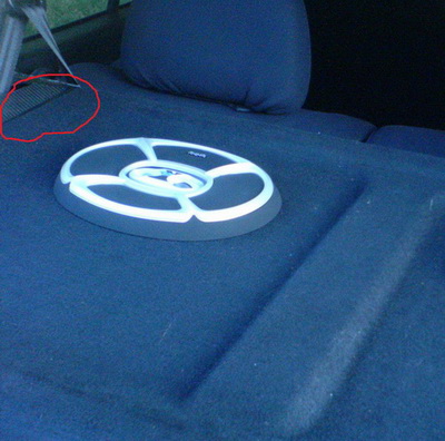

Сообщение Re: Задняя полка
А я просто проклеял те места, где полка ложится своими краями утеплителем резиновым самоклеящимся чёрного цвета..Покупал на рынке строй материалов, не дороже 2 грн/метр, точно не помню... Таким, каким двери входные в домах утепляют.. Утеплитель довольно толстый, плюс , аккустика установленная в полку весит немало, и как итог: полка плотно лежит и не издает никаких звуков.. Думаю, без аккустики эффект будет таким же...

еще можно на места прикосновения полки и крышки багажника приклеить силиконовые или резиновые накладки (вырезать из чего нибудь) эффект есть!

я себе проклеил все тем-же утеплителем резиновым самоклеящимся.
по-моему, мой вариант эстетичнее смотрится :D В общем, накупить уплотнителя, и заклеять всё!!!
