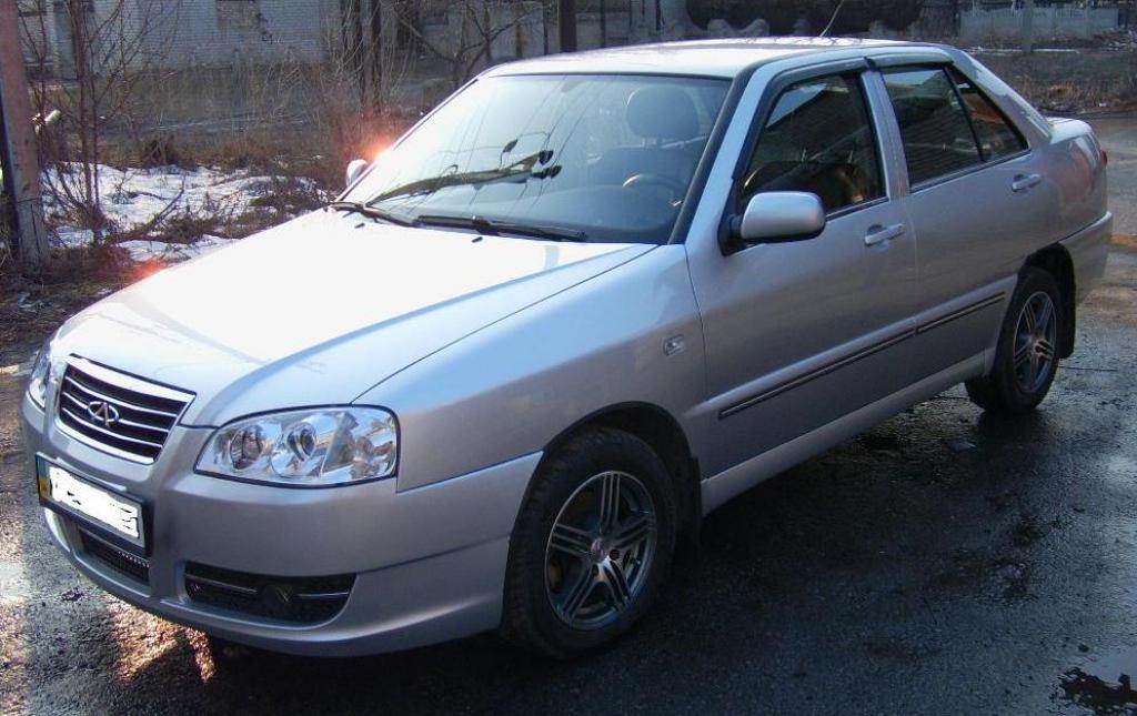

Короче вот моя красавица-страдалица

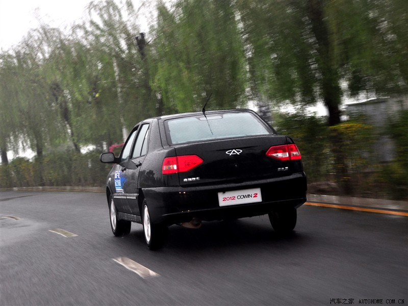

Всетаки у вас старого образца Муля, нового вот, найдите отличия !

по ходу так... фары,решетка
двигло походу такое же.Скорее всего панель поярче...
Таких в салонах еще не видел.

+ еще задок другой, там задняя дверь без пластиковой накладки и фонари другие!

такие видать китайцы для себя клепали :)
таких у нас нет пока. На нас блин сэкономили
