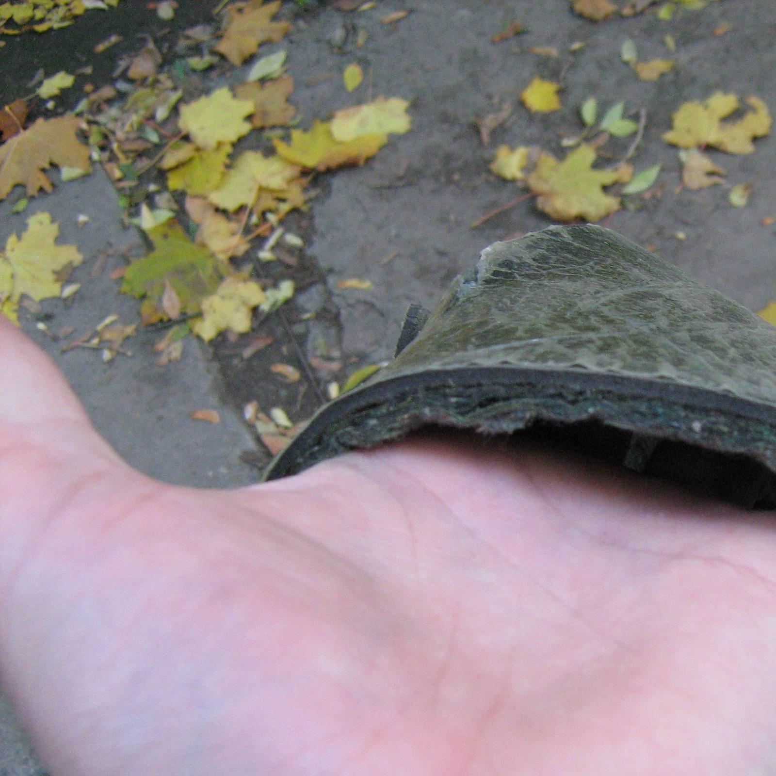

Вот это утеплитель-шумка.
Состоит из двух слоев. Резина и войлок. По идее резиной должен клеиться к металлу. Однако, во многих местах либо не приклеен, либо даже развернут резиной в салон. Воняет резина.

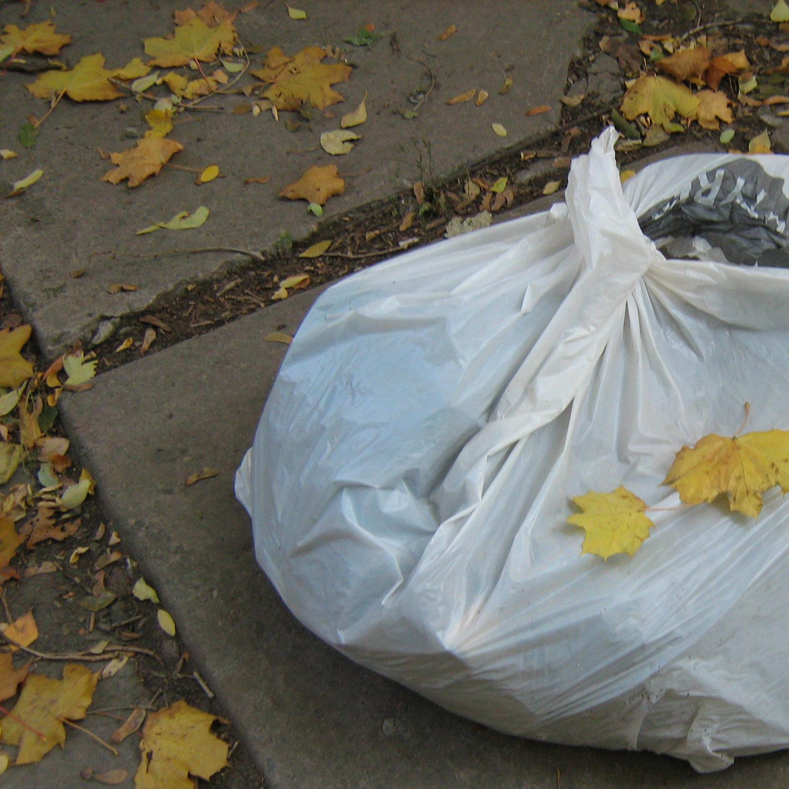

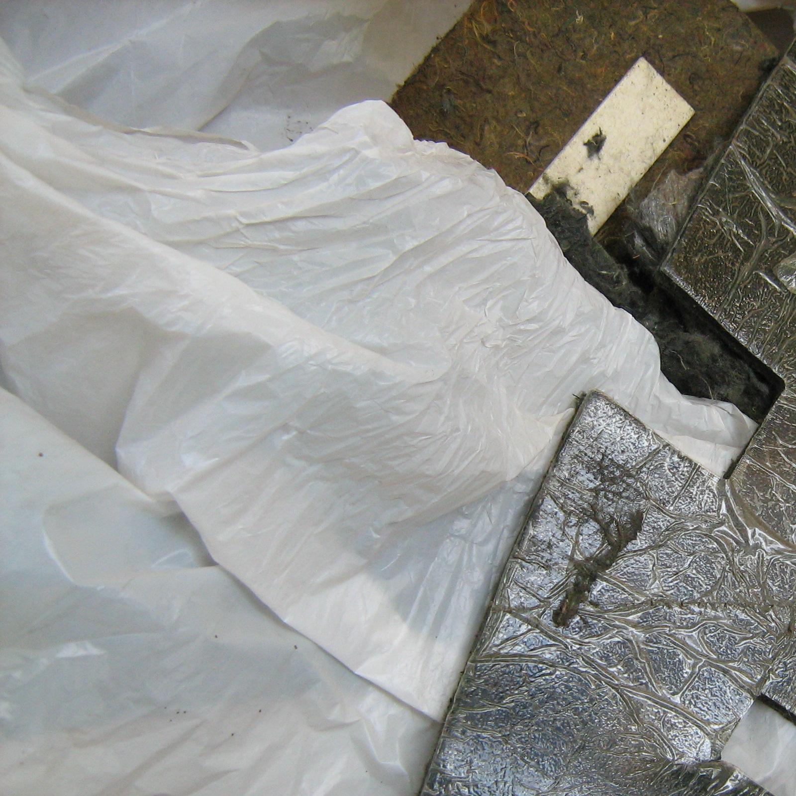

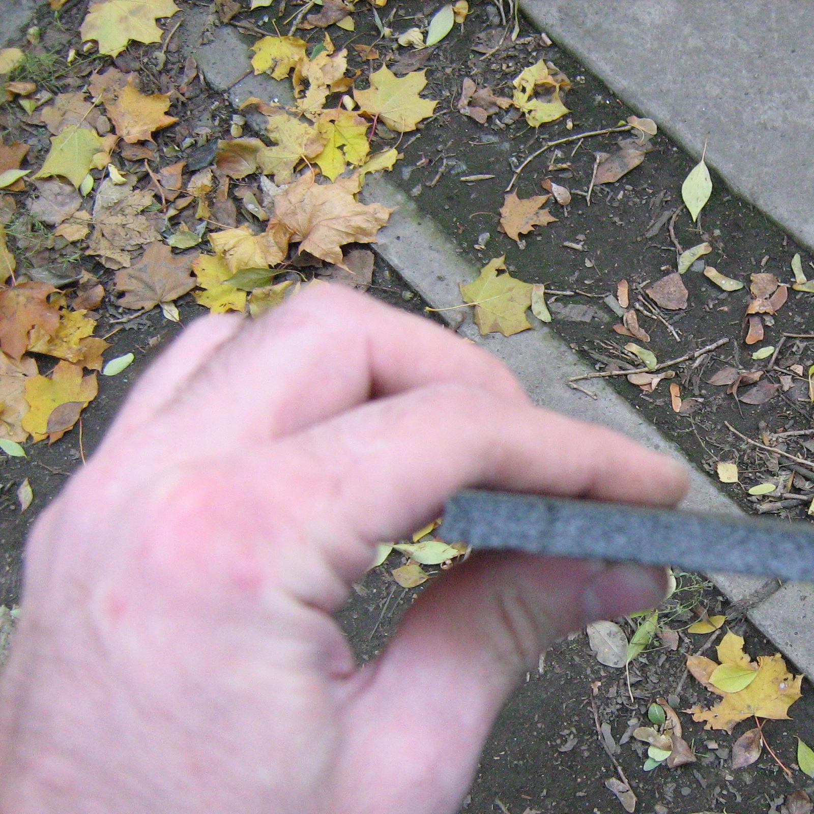

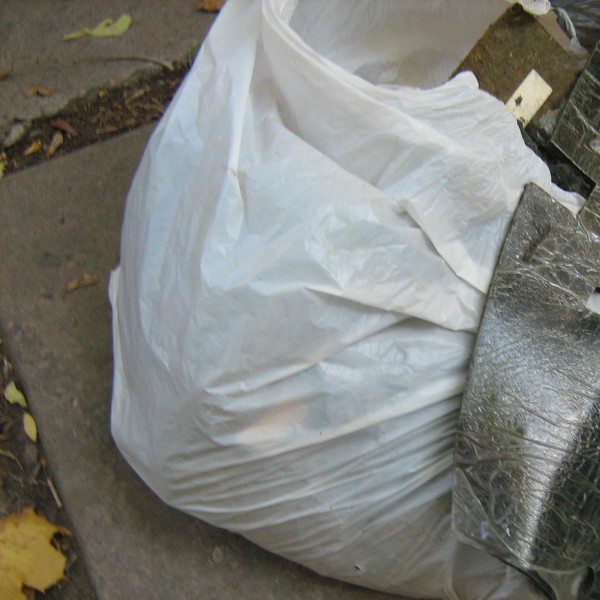

Вот на, что я его заменил. Это вспененный полиэтилен.
Запах резины ушел практически. Однако, я как два года назад бросивший курить, все равно ощущаю дискомфорт, так как посторонний запах (нового пластика) присутствует, когда включаешь вентиляцию. Возможно, лежит кусок какой-то ерунды в районе радиаторов печки или кондера. Туда я не долез,тк для этого нужно разобрать пол-машины. Итак намаялся со съемом-установкой торпеды.
Лично мое мнение. Надо быть совсем жадным и тупым, чтоб напихать в машину той вонючей ерунды,которую положили туда китайцы.Продам ее на хрен.
