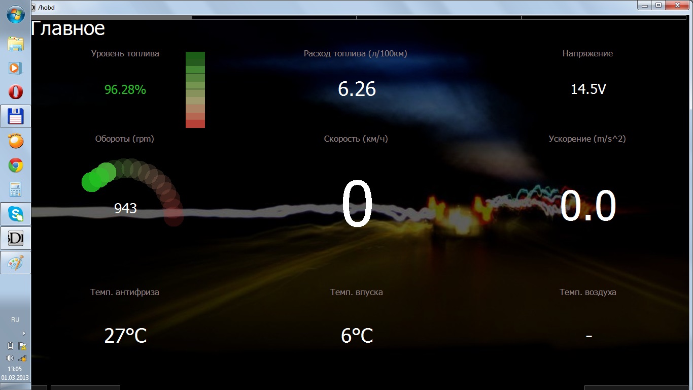

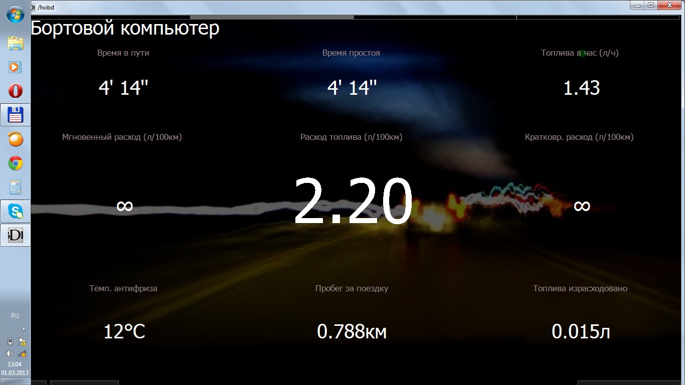

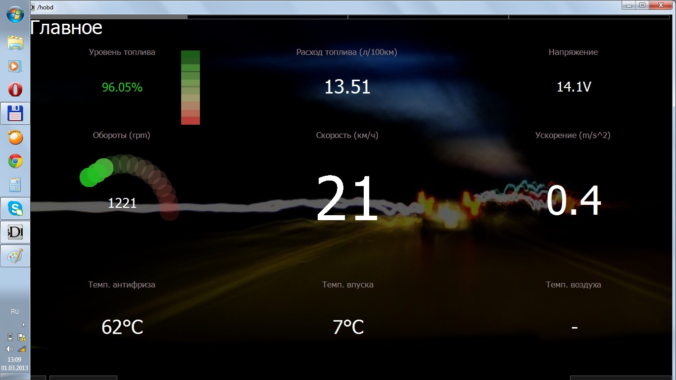

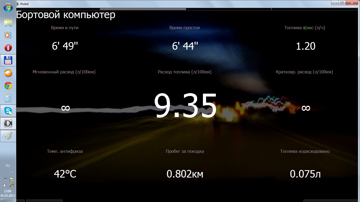

Сообщение Re: ELM327 v1.5 Mini Bluetooth OBD-II сканер на Амулет
Ну что-то версии 1.1.63 для винды я не нашел, но вот что выдает хобдрайв после внесения изменений в настройках
Безымянный13.jpg [ 133.57 КБ | Просмотров: 2953 ]
Безымянный12.jpg [ 145.79 КБ | Просмотров: 2953 ]
Безымянный11.jpg [ 133.5 КБ | Просмотров: 2953 ]
Безымянный10.jpg [ 142.71 КБ | Просмотров: 2953 ]
Пт мар 01, 2013 14:16
Зарегистрирован: Пт июн 19, 2009 13:02
Сообщения: 143
Откуда: Черниговская обл., г. Славутич
Автомобиль: AMULET Lux
Надо внести корректировки по расходу, а то что-то показывает многовато. Спасибо Сaesar за подсказки.
