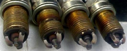

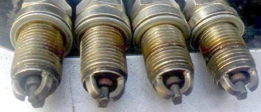

проехал на них 24000км. и по сегодняшний день работают отлично…
Пробег без малого 20 000. В баке 92ой с УкрНафты.
Сравниваю с картинками со странички - ничего непонятно: то ли вариант 2 (нагар на фланце), то ли 3 (белые электроды), то ли 4 (красная юбка) :?
Резьбовая часть в разводах перегрева - так и должно быть ??

Повідомлення Re: Свечи
Если такая картина то пора на замену, или эти можно в приобразователь ржавчины всунуть на сутки, затем смыть водой, высушить и металической счеткой почистить.....еще на какое-то время хватит, но сомневаюсь что стоит этим заниматся при таком пробеге.....пропусков должно быть уже много
Sanek555 написав:
Работа свечей - не троят, ни пропусков (ттт... )
Расход по трассе 7.5, по городу (скорее у меня смешанный цикл) 8.4.
Свечами заморочился - чисто теоретически...
Промыл. В растворителе. Нараг отошел.
После прочтения вышеуказанной ссылки задумался о причине таких свечей. Стиль езды ??
Практикую больше экономичный стиль (без резких ускорений).
Обороты до 1500-2000, то есть 4ую передачу на 40х включаю, 5ую на 50ти (это порог на 1600)..
Ессно без нагрузок на двигатель - чтобы нагрузки и детонации неощущалось.
Наверно поэтому и белые электроды - смесь-то обедненная (на 1500 боротах-то!).
Поэтому перегрев, и накал на резьбовой части.
При трогании со светофора (или обгоне) - оборотов 2500-3500 (смесь богатая - вот и сажный налет)
Красноватая юбка - понятное дело - бензин, присадки..
Это теоретически. Диагноз - это то что называется "душу" двигатель ? :(
А практически - срочно менять стиль езды ???
Переходить на повышение оборотов (пока клапана не спалил) чтобы работал в диапазоне 2000-3000 ??
(БК не стоит, вот и думал что ТАКОЙ стиль вождения разумный - пожалуй что заблуждался)
