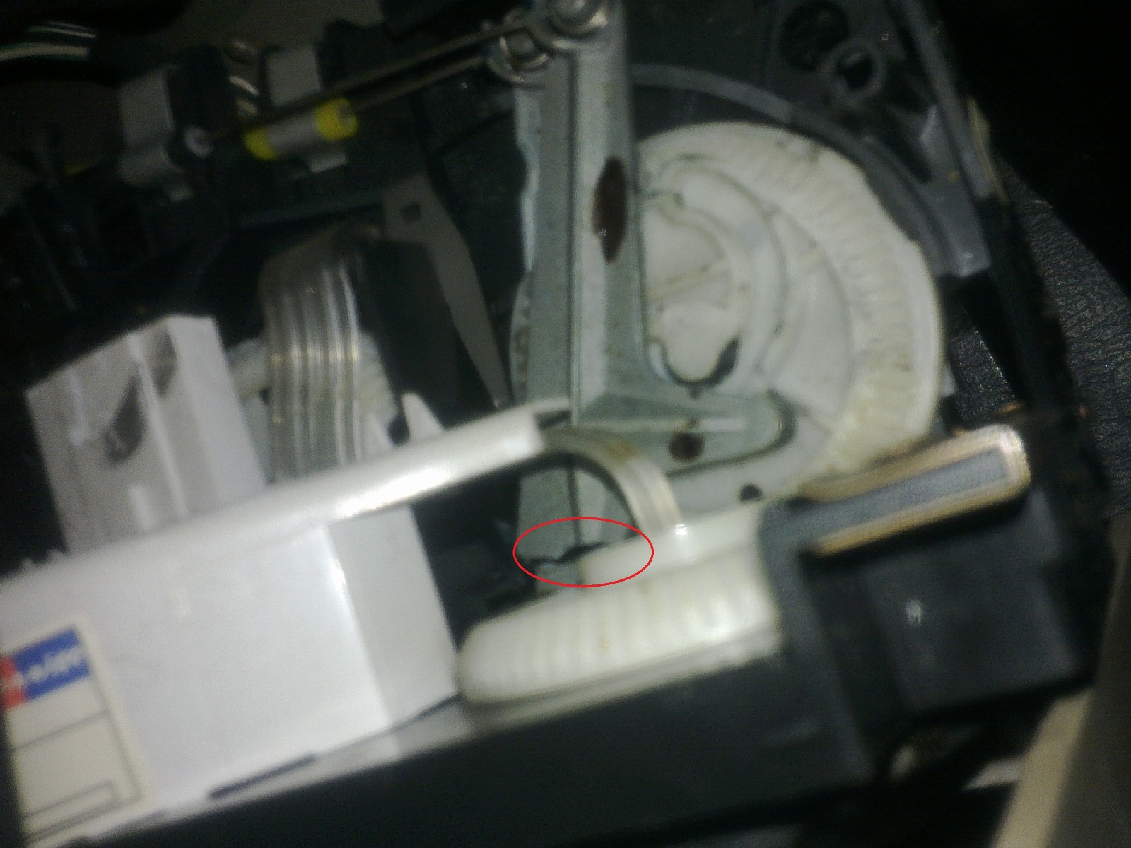

разобрал я своими кривыми руками эту консоль... вот что у меня сломалось...
Фото0039.jpg [ 422.15 КБ | Просмотров: 3853 ]

можна ли провернуть регулятор на другую позицию (напомню она у меня застряла в положении руки-ноги, а точнее между ними) а то ж зима морозы... лобовое не могу разогреть... а ехать надо и уже темнеет (со своими криворуками я в ночь не соберу все это обратно))) я бы щас провернул бы на обдув стекла... а потом бы сменил шо надо... дайте ответ кто может?!?!

сними конец тросика и самим тросиком уже регульни как тебе надо

надыбал под торпедой (как писали ранее, какой то "регулятор" тоже с тросиком... видеть его не видел... так нащупал пальцем... когда нажал на него то поток воздуха пошел уже сильнее на ноги и на стекло... быстрее разогрелось, правда в руку очень горячо было)...

какой тросик снять??? на моем фото видно два черный и желтый...

Генчик писал(а):
какой тросик снять?
Снимай оба, они в комбинации работают. Включи обдув и подергай тросики, сам поймеш какой куда.

Было дело - сломался пластмасовый штырь которым тросик перемещает заслонку "лобовое стекло-ноги" в низу под торпедо, возле педали газа. Сломал скорее всего при резком перключении на большой скорости, с забором воздуха из салона.
