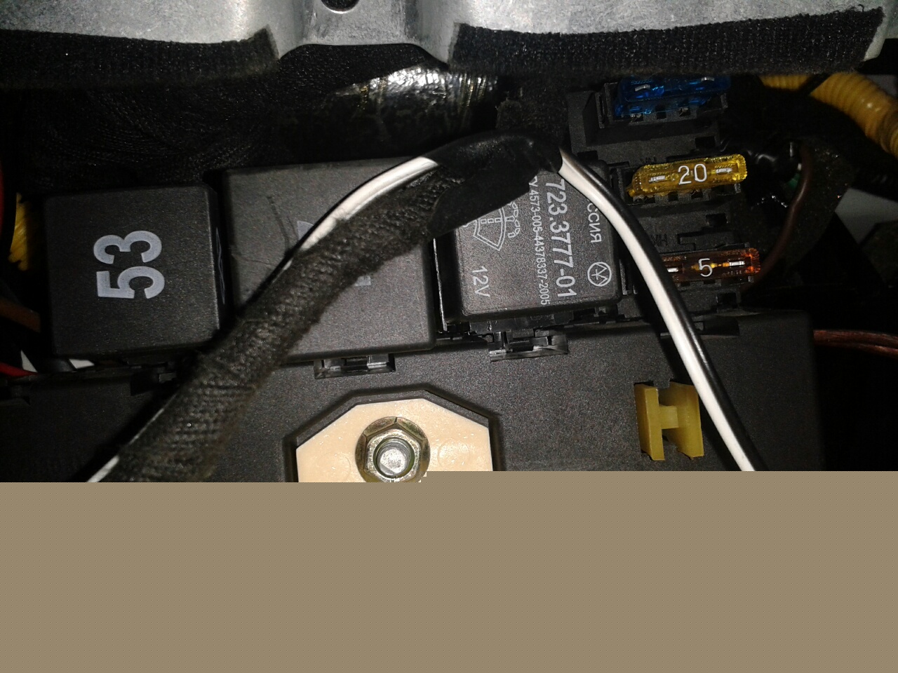

нашел такой прикол, в руководстве по эксплуатации указано, что предохранители АБС находятся в подрулевом пространстве справа от релюшек.
их там должно быть 2. посмотрел у себя - их там 3!
причем методом тыка определил, что средний из них - это предохранитель фонарей заднего хода.
как понять, остальные 2 -это АБС или че-то другое?
у кого такой же блок предохранителей?
