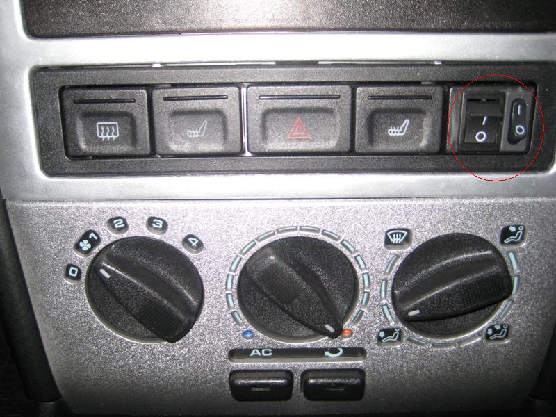

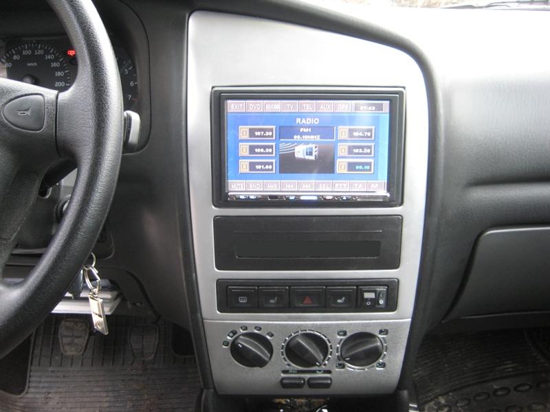

Поставил себе 2-DIN магнитолку+2 волшебные кнопки)))
1-я - кнопка переключения питания магнитолы, либо от замка зажигания, либо постоянная подача питания.
2-я - кнопка отключения усилителя саба.
Жду ваших отзывов и критики :oops:

А что критиковать, очень симпатично, одно но, теперь машину нельзя бросать где попало, а то будет как в песне: "выкраду(т) вместе с забором...."

долго фтыкал, почему подстаканники на месте а 2DIN всунулось :)
а не холодно без центральных дефлекторов то?

Повідомлення Re: 2-DIN в Амулете+...
Нет, не холодно.)) Они и так у меня все время закрыты были. Обдув включаю либо на лобовое, либо в ноги...
Зато на лобовое повеселее дуть стало :)

Супер вигляд!!!
Навіть не розглядав такий варіант, а вийшло високо і зручно.

Спасибо.
Примерял вариант на место штат. магнитолы, но очень низко и не удобно. Теперь и бортовик на место подстаканников станет)))

Класс! ;) Что еще потребовалось дорабатывать кроме обрезки передней панели? Да, и чем резал?

Если честно, доработок много и сексом пришлось вдоволь позаниматься)))
Все резал полотном по металу. В передней панеле, после обрезки, пришлось запаивать щель, т.к. отверстия под воздуховоды больше чем требуемое. Запаивал обрезками пластика с тех же воздуховодов, паяльником. Потом шлифовка и несколько слоев краски.
А вот с внутренностями самой торпеды проблем побольше. Вырезал центральные воздуховоды и, самое проблематичное, часть метал. профиля, который повторяет контуры шахты однодиновой магнитолы и мешает установке двухдиновой. Очень длительный и весьма неудобный процесс, т.к. профиль находится внутри торпеды и очень тяжело режется...
P.S. Отрезаные воздуховоды глушаться.
Кстати, кнопка переключения питания - очень удобная штука! Раньше магнитола работала мимо замка зажигания-все хорошо, только начало напрягать, что приходилось каждый раз включать/выключать магнитолу в ручную. Теперь, в одном положении, как и положено,работает через замок зажигания, а если где то приходится долго стоять в ожидании-включаем питание на прямую и все работает и зажигание выключено. :)

Да прикольно,так и сигнал вывел-бы так же в обход зажигания.иногда тоже полезно
