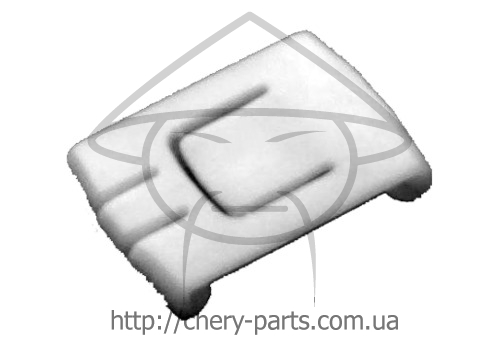

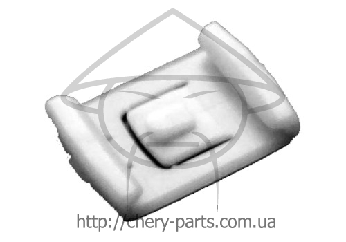

Повідомлення Опоры сидения
Народ спасайте) Роздолбались пластиковые хери в саласках сидения теперь гуляют и стучат! Может кто знает аналоги фольцовские к примеру. Нужен код!
Нед квітня 08, 2012 22:31
З нами з: Пон березня 02, 2009 22:14
Повідомлень: 15
Повідомлення Re: Опоры сидения
Дружище,а родные чем плохи? код родных A11-6800019 и A11-6800041
Нед квітня 08, 2012 23:44
З нами з: Суб серпня 30, 2008 12:10
Повідомлень: 40
Плохие тем что если в инете заказывать то с пересылкой их цена получается около 100 грн за 4 штуки а в магазинах я их найти не могу(
Пон квітня 09, 2012 8:24
