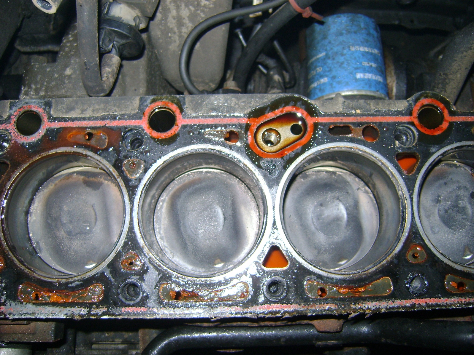

Рябята на оболони вернули в строй мою машинку. Поменял все ремни, помпу, 3- ролика, все клапана (за компанию). Погнуты (если так это можно назвать) были только впускные. Выпускные наверное у нас не достают до поршней.
Проблему мне 100 % не озвучили, но думаю что "встреча" состоялась 50 на 50 - качество ремня, клин помпы. Помпу я провернул рукой с небольшим усилием, далее она крутится нормально. Думаю если бы ремень был по крепче крутил бы он ее еще 20 тыс. как и должен был.

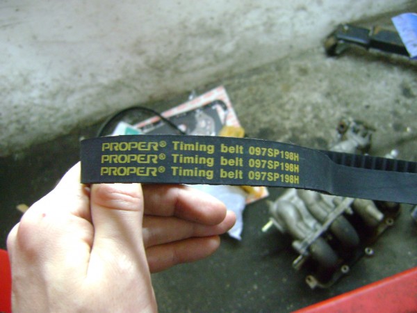

Стоял ремень Gates - СHERY, внешняя сторона отлично, внутри с одной стороны всех зубцов - трещины, можно пальцем подцепить и отрывать зубья. Поставили тот что на фото. Помпу поставили - на коробке не было надписей, на помпе ее код. Денег получилось 3350.

хлопци а у нас ремень разве шириной 19.8 а не 21.6?
П'ят лютого 04, 2011 13:49
Повідомлення Re: Заглох двигатель на Амулете
ну на самом деле и тот и тот, протсо 21-типа усиленный стоит с завода на мулике но тот что 19,8 тоже бегать будет и думаю большой разницы нет
