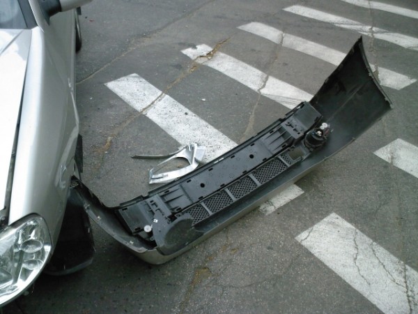

Ребята... Без особых подробностей. Была авария, удар был в правую фару. Бампер сорвало с креплений и он повис на защите. При этом от удара, одну опору бампера порвало, а вторую погнуло (опоры из металла)!
Теперь посмотрите на бампер... Если бы он был как в названии темы от него бы уже ничего не осталось! :buba:
Машина 2008 г.в.
ИМХО, машины последних выпусков выполнены более качественно. Возможно это касается только материалов.

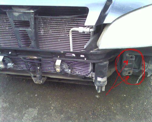

заметил , что передний бампер с водительской стороны как-то странно болтается вверх-вниз.. Такое чувство, что открутился.. Что это? пока времени небыло вникать в крепления.. Может у кого было? вроде никуда особо бампером не упирался..
только что был у кулибина в гараже по поводу болтающегося бампера... Так вот, спереди бампер крепится на 4-х болтах (по два с каждой стороны).. С водительской стороны болтов вообще не было !!!! ,а с пассажирской был один и тот открученый... На фото отметил эти крепления (фото не моё) .. Причина откручивания болтов неизвестна, может такие дороги, а может такая сборка...Да, забыл сказать, цена ремонта "аж" 20 гривен :D

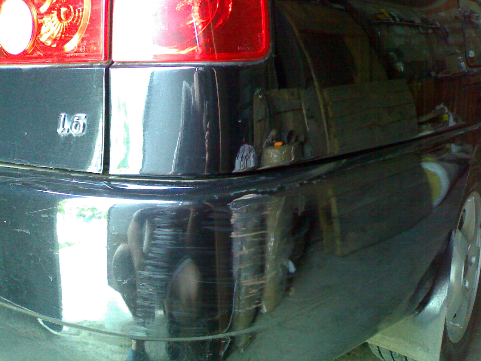

О чем спор? Они реально разные. Видно serjio007 не повезло, как и многим другим. Я тоже вижу множество покрошенных бамперов. Но у меня было конкретное касание по бетонной стене задним бампером, и на стертом кусочке четко стала видна сетка, так что он упрочненный, и трещин не было.
Нормальные бампера. А крепления паршивые, хотя это может и к лучшему (вместо того чтобы поломаться бампер отлетает).
У меня машина ноябрь 2007 г. в.

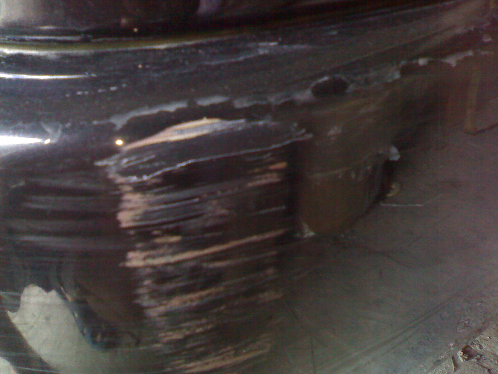

А вот фото. Правда резкость хромает все таки мобилка без макросъемки. Видно где первый раз ворота не в ту сторону открыл, вообще маленькие царапинки были.
Посоветуйте, как лучше самому заделать?

Adapter ты отделался легким испугом)попробуй отполировать ) шкурка 2000-я или 5000я + полироль)возможно нужна будет краска с балончика)
