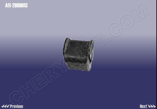

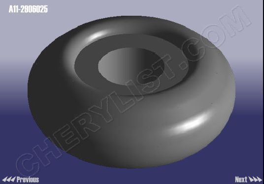

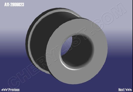

Повідомлення Re: тянет машину влево
Подходит с Фольца один в один. Центральные менять больше гемороя, нужно откручивать всю переднюю балку, менял на СТО. цена 6-8 грн. за штуку. работа 60.
