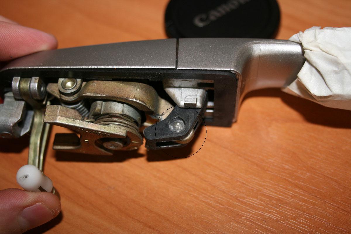

Я вот сфоткал ручку и не могу понять от чего она может болтатся. Разве что вылетела заклепка что соеденяет пласмасу с железным механизмом!
IMG_5886.jpg [ 116.66 КБ | Просмотров: 4074 ]

Привет коллеги! В ручке двери, как и в Любом другом механизме, есть свободный ход. Но и сдесь он должен быть номинальным,как и в любом другом механизме. Отсюда следует:
-Нужно отрегулировать механизм. ( Свободный ход ручки установить - 1.5-2.0 мм.) Для этого: не снимая ручку с двери,выкрутить капроновый наконечник (упор) который давит на сам отпирающий механизм.Свободный ход - это ход, до момента начала открывания двери.Нужно выкручивать капроновый наконечник и при этом пробовать свободный ход.Очень хорошо если установите ход около -1.5мм. но не больше 2.0мм. Двери начнут мягче открыватся и ручка перестанет смещатся вперёд, как ты писал. Совет: не нужно пытатся открыть дверь когда замок (центральный) закрыт.В результате Такого действия капроновый наконечник продавливается по резьбе и увеличивается ход ручки.В результате этого затрудняется открывание двери и ручка смещается. Удачи!
Да! На фото выше какраз и видно этот капроновый наконечник.
