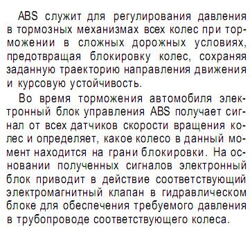

Может данная тема где-то уже и обсуждалась на форуме, но извините, нет времени искать... У меня с приятелем, кстати , тоже Амулетоводом, возник спор... Суть такова: распространяется ли работа ABS на все колёса или только на передние, или может только на задние.... Я всё время думал, что ABS работает и на передние и на задние колёса, а друг утверждает, что только на передние.. как оно есть на самом деле?
Суб січня 03, 2009 21:21
Повідомлення Re: ABS
На все колёса.
Суб січня 03, 2009 22:38 WWW
З нами з: Нед серпня 03, 2008 21:56
Повідомлень: 30
Звідки: Шахтерск Донецкой обл.
В книге есть описание работы ABS .
Суб січня 03, 2009 22:39 WWW
Повідомлень: 262
Клубная карта №: 114
на все четыре колеса :D
Переехал на клубный ресурс
Суб січня 03, 2009 22:47 WWW
Повідомлень: 506
Автомобиль: Ford Focus3
Клубная карта №: 109
Всё зависит от собственно самой системы, если вопрос об установленной на Амулет то на все, у меня, когда был Форд 90го года выпуска, на нем стояла система только на передние колеса.
