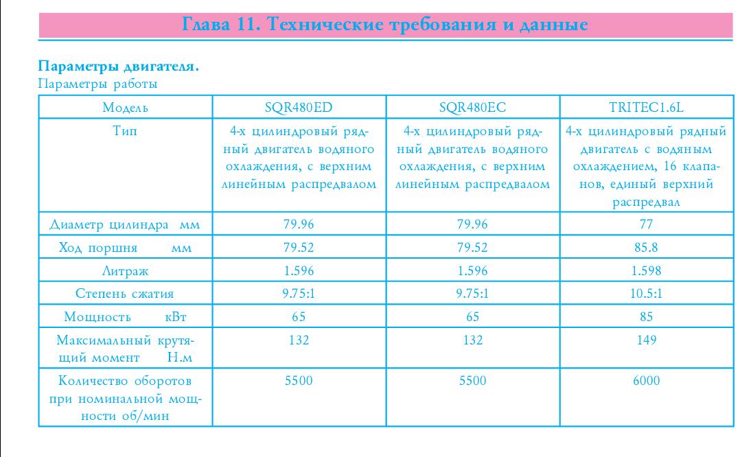

Повідомлення Re: Педаль газа и мощьность
Егорка написав:
JC написав:
А насчет разгона...это же не спорт-кар и под капотом даже не 100 лошадей,
А сколько??? Ах да! 94 это ж не совсем 100, верно?
Экономичный и неприхотливый двигатель объемом 1.6 л. мощностью 86 л.с., работающий на бензине АИ-92 позволит экономить на эксплуатационных расходах. :eek: :eek:
Так пишут маскали, а 94 лошадки, у 16-клапанных движков, которые ни в Россию ни в Украину не поставляют. :buba: :buba: :buba:
Вів березня 03, 2009 18:38 ICQ
Повідомлень: 465
Звідки: Киев. Воскресенка.
Автомобиль: Люксовый Амулет
Клубная карта №: 14
У меня на машине , да и в мануале написано 94! Но ты предлагаешь мне поверить москалям , а не тому , что я вижу!?У меня пишет производитель, а там москали. Почему верить нужно москалям? И мануал у меня и сама машина восьмиклапанная . так почему информация должна быть написана на 16 клапанную?
Одним словом чушь.
8 067 96 572 96
Вів березня 03, 2009 18:55 ICQ
Повідомлень: 465
Клубная карта №: 14
Похожая цитата:
Amulet - создан для людей, у которых практичность стоит во главе угла. Экономичный и неприхотливый двигатель объемом 1.6 л. мощностью 94 л.с., позволит экономить на эксплуатационных расходах.
8 067 96 572 96
Вів березня 03, 2009 18:58 ICQ
З нами з: Пон червня 16, 2008 18:14
Повідомлень: 12
Звідки: киев
Повідомлення Re: Педаль газа и мощность
ну если посмотреть в мануал, то 65к, что составляет около 88 лошадок... :?
