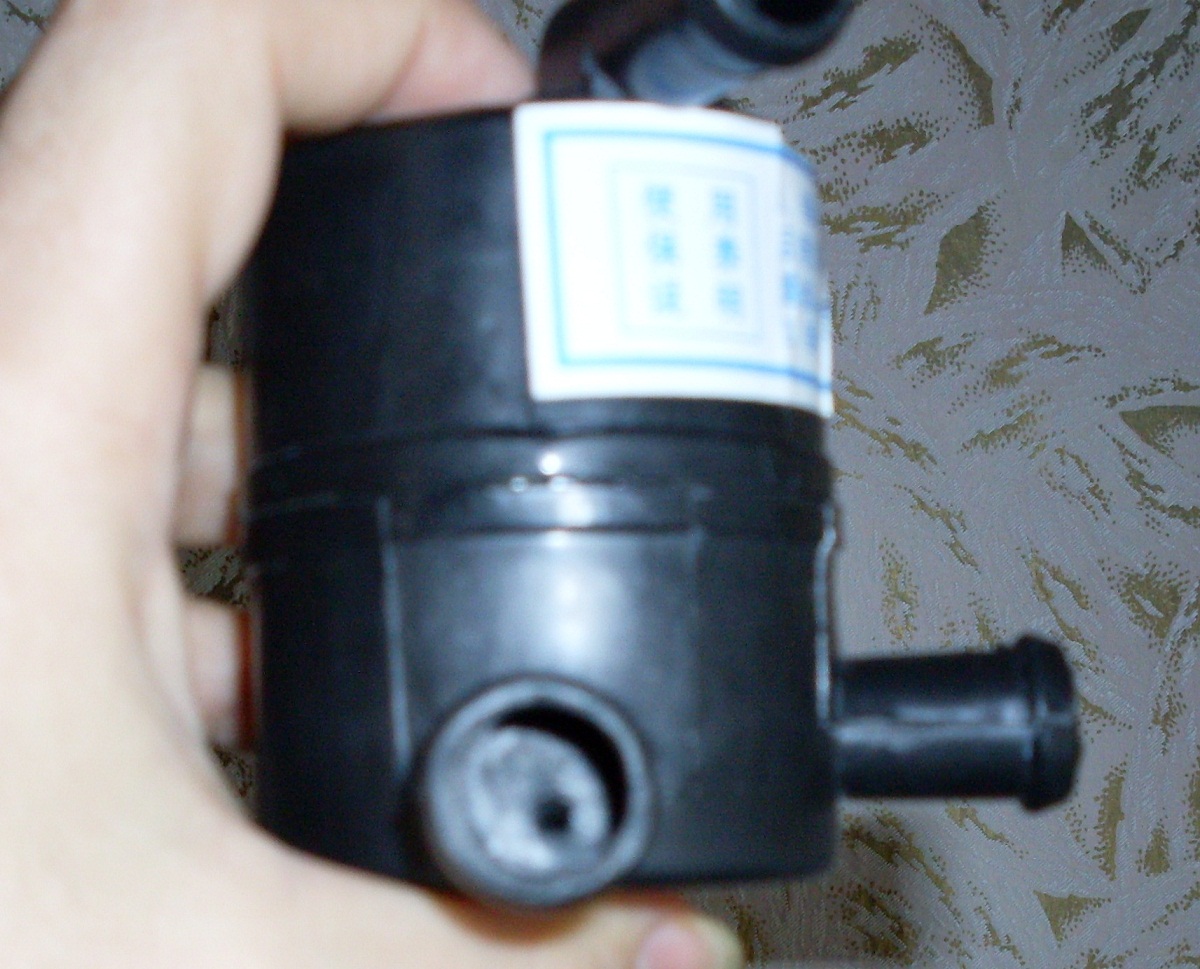

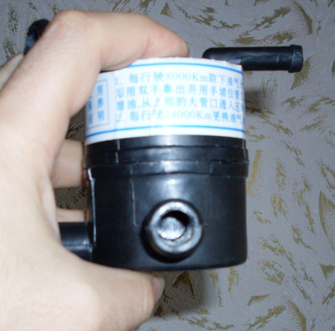

Повідомлення Сепаратор картерных газов
Если тема была поднята,извиняюсь,но ненашел.Дело вот в чем,когда отсоеденил сеперетор.увидел,что нижний правый штуцер не имеет отверстия внутрь сепаратора,ну я парень умный.отверстие там проковырял.Но.купил новый1 сеператор.а там такое дело,в нижнем левом штуцере отверстие еле проколото.хотя сам штуцер довольно таки по диамерту нехилый(самый большой на сепереторе).а в нижнем правом цтуцере отверстия никаого нет,как и в предыдущем сепараторе.Вопрос такой.должно ли там быть отверстие.если нет,то зачем туда подходит патрубок?

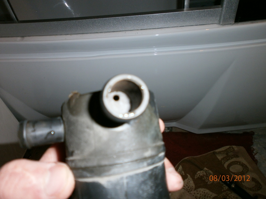

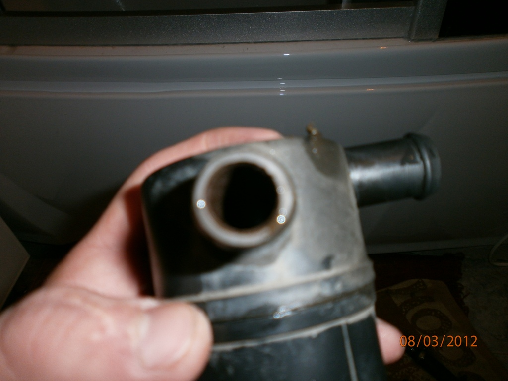

Вот обещанные фотки
1.Отверстие с левой стороны
2.Отверстие с правой стороны оно большое и упор во внутр. стенку

маленько непонял.в правом цтуцере отверстие внутрь сепаратора есть?.если да,то оно полноразмерное?
