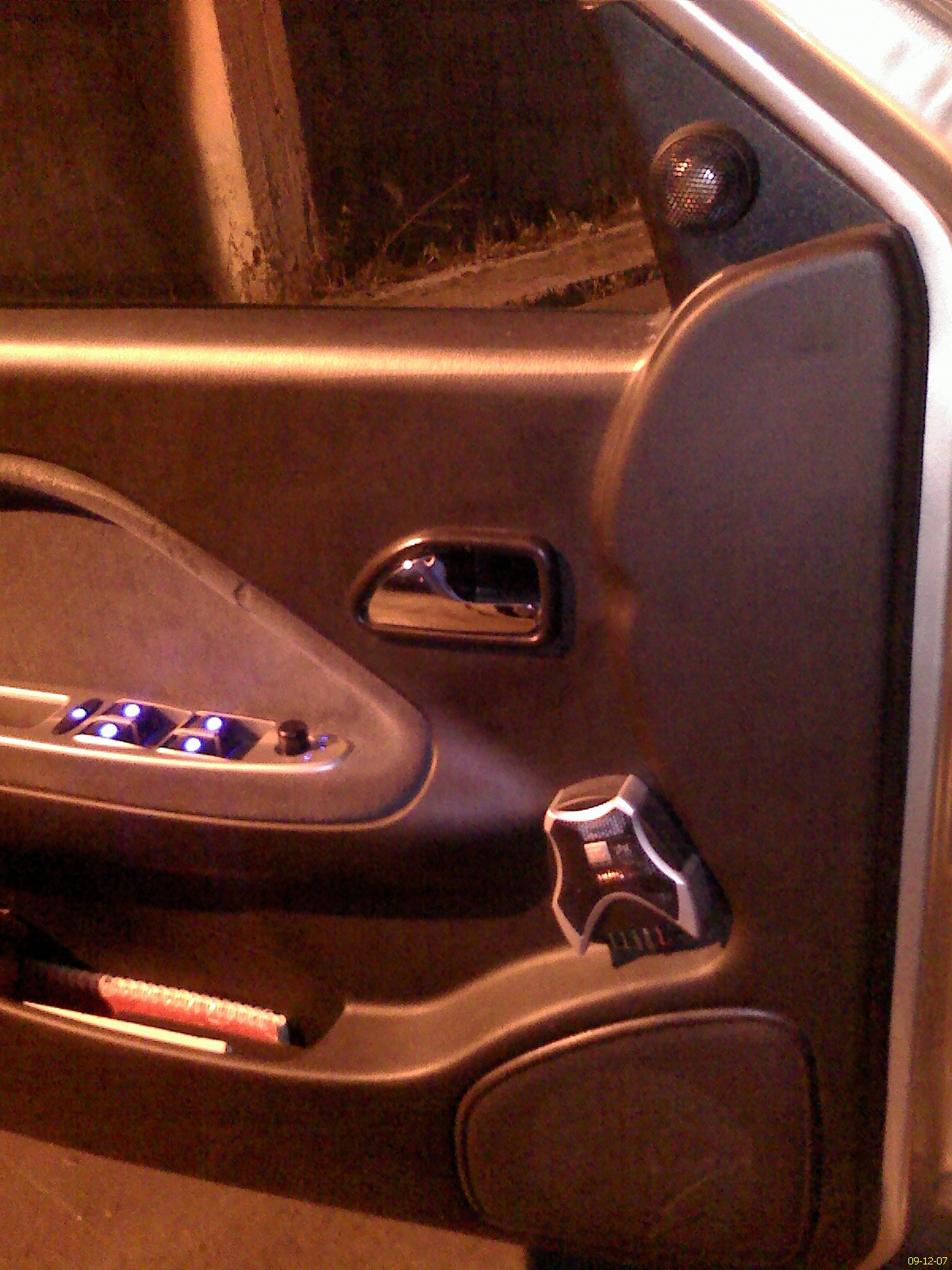

Ну, что скажу?
Если в детстве Вам на ухо медведь наступил - ставьте что хотите, хоть ИСАКОБу и монолитные кабеля 2х2,5 вы разницы не услышите. Зато через них такую мощу передать можно...

Александр написав:
Еще раз напишу.
Не ставьте вместо штатных пищалок другие пищалки просто меняя их.
Пищалки должны ставиться с кроссоверами. Иначе - деньги на ветер. А в штатной проводке кроссоверов нет, потому приходится делать отдельную проводку.
И еще.
Штатные звуковые провода ни в п...., ни в красную армию.
Пока не проложите новые нормальные, особого толку не будет. Вернее будет, но не полный.
Желательно, чтоб диффузор пищалок был повернут к лицу слушателя. Так же и миды.
Если не делать подиумы, то лучшее место - крышки зеркал бокового вида. ИМХО.
Завтра сфоткаю свои и выложу тут.
