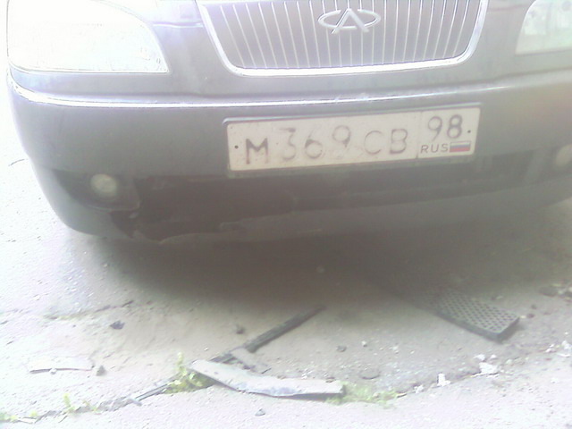

У тестя есть бампер ,тоже битый но в другом месте, Посоветуйте !!!!
Год назад, какая то собачка отгрызла мне часть бампера с правой стороны в районе противотуманки.
Мне подарили битый бампер но та часть которая у меня пострадала была целая. Я вырезал ломаный кусок на своем бампере а на втором вырезал точно такой же кусок. Потом паяльником проварил швы с двух сторон, с внутренней стороны проклеил эпоксидкой со стекллотканью. Держится все уже год с лишним. Где то выкладывал на Питерском форуме фотки, пока не найду.

Нашел фотку последствий. А где то были и подробности ремонта.

Емеля,большое спасибо за то что откликнулся ! :-P У меня тот же кусок ,токо с другой стороны. А есть фоты как получилось после ремонта ?

Я не шпаклевал и не красил. Когда чистый бампер, заметно, когда грязный вообще не заметно что ремонтировал. Фотки найду, выложу.
