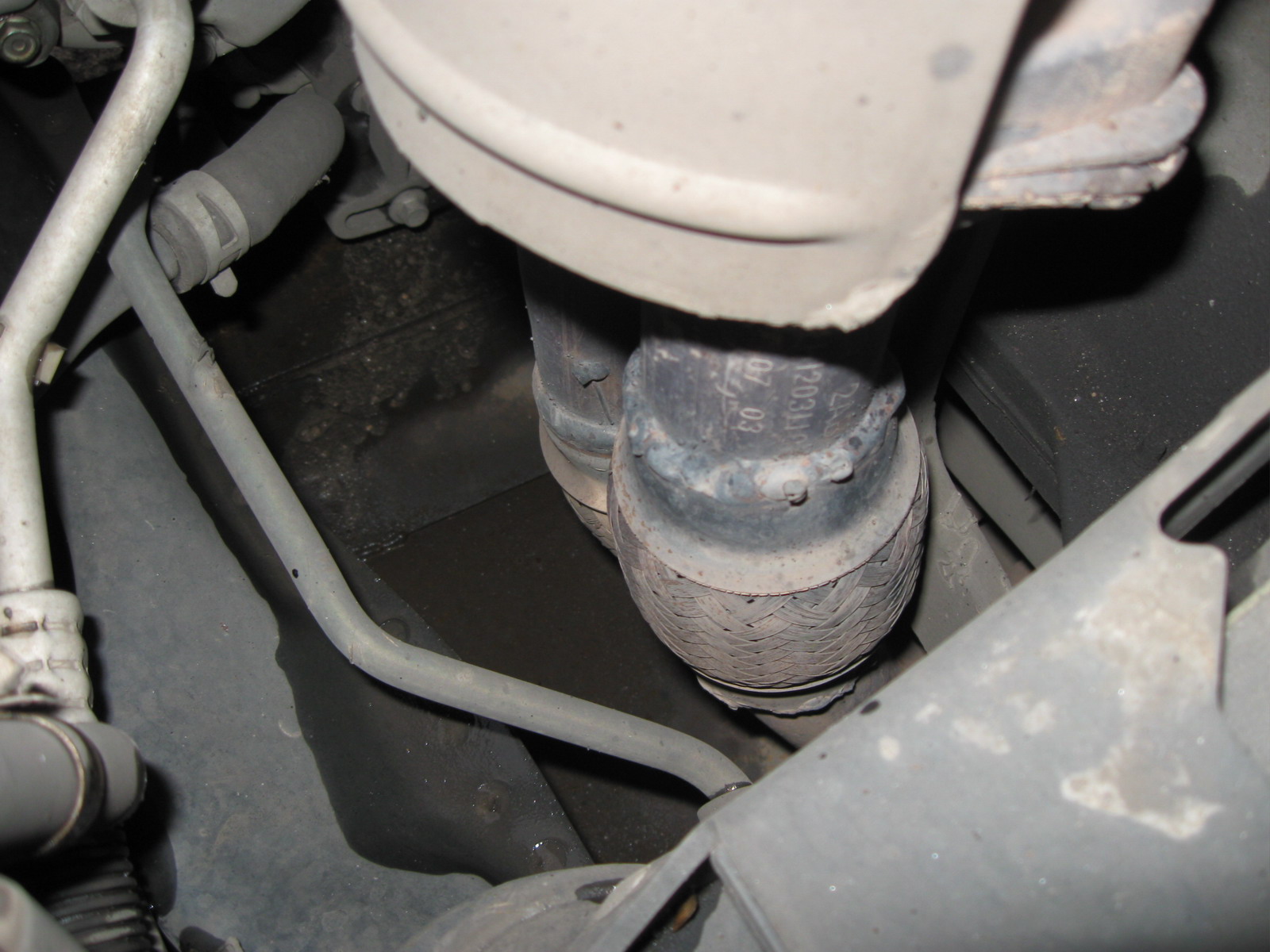

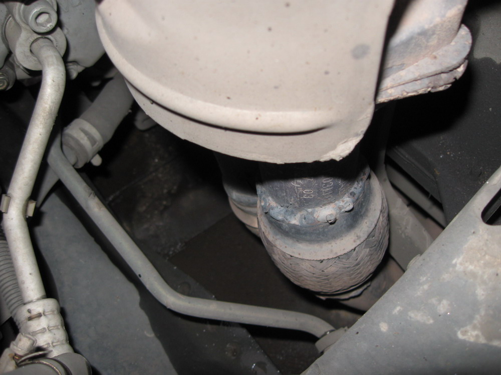

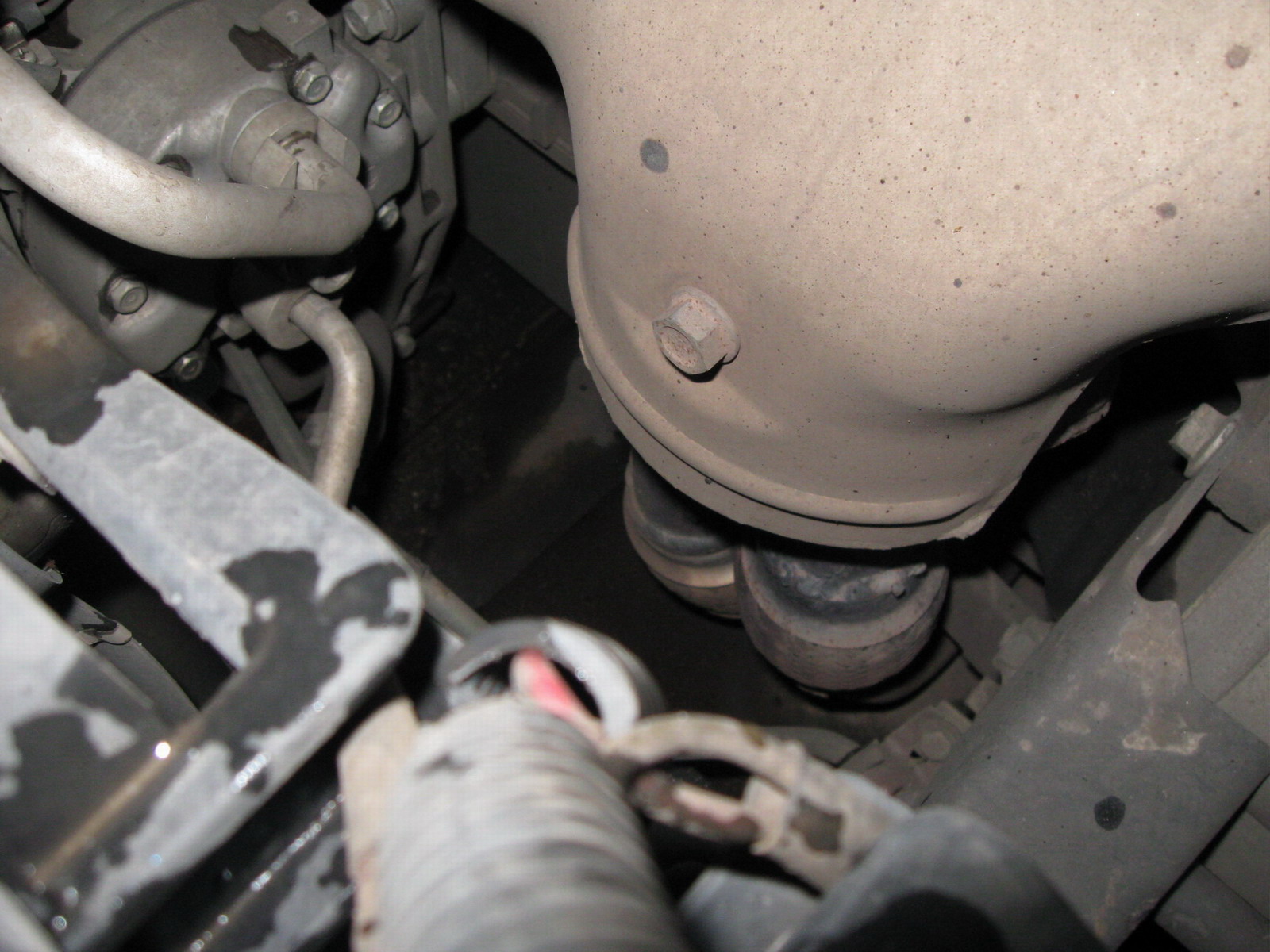

когда в машине 500-600 кг груза и необходимо здавать назад, на неровностях то глушитель ципяет дорогу
Как все запущено... А задние аморты небось до сих пор родные стоят? Тогда уж амортизаторы и пружины поменять, цеплять не будет, проверено, хотя я пружины не менял.
П'ят січня 01, 2010 20:49 ICQ WWW
Повідомлення Re: Победил гул на оборотах 2500-4500
Все давно поменяно. Заводская гофра гасит всего лишь вибрацию и имеет 60мм длины (для ориентира на лачетти 200 мм гофра) а для того, чтоб с амортизировать ударную нагрузку ее не хватает, т.е. движения глушителя на подвески гораздо больше чем на сильфоне (гофре) ну я не буду вдаваться в систему рычагов и какое усилие действует на выпускной коллектор но факт остается фактом. Хотел уберечь коллектор заодно и лишился неприятного гула на оборотах 3500-4100.

Всю эту конструкцию делал для того, чтоб не ломало выхлопной коллектор,
Что бы не ломало, следите за передней подушкой.
:censored: Так зачем так запускать??? Чтоб аж ломало :shock:
Ю.Ю. написав:
emelya написав:
Ю.Ю. написав:
Ломает не только от подушки, когда в машине 500-600 кг груза и необходимо здавать назад, на неровностях то глушитель ципяет дорогу, отсюда все вытекающие последствия. Но коллектор прекрасно мозжно заварить дуговой сваркой.
:shock: НЕ жалеете своего мула совсем!!!
ЕвгенКа написав:
всё равно не понятно, так гофру тоже можно поменять и убрать эту проблему. Всё же прикольно и дешево, но выглядить не очень эстетично! Согласитесь!
Нет у меня стоит 200 мм гофра вместо родной и все в полном порядке, но замена гофры не решила проблем гула.
Ю.Ю. написав:
ЕвгенКа написав:
Гофра родная остается, дополнительнов в штаны добовляются еще две гофры, сфотаю выложу фотагрыфии тогда все понятно будет.
Да тут не то что без фот, тут без пол литры не понять 8-)
emelya написав:
Ю.Ю. написав:
У меня стоят родные и за уже 70.000км пробега не потекли и даже работают, сам не знаю почему и как. Тьфу-тьфу-тфу, тук-тук-тук.

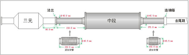

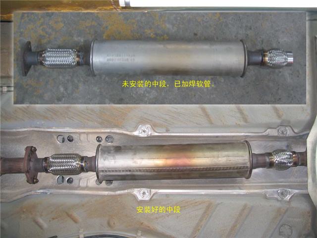

Вообще гул вызван резанацией. поэтому мы боремся с резонансом в выхлопном тракте автомобиля. повсей видемости резонатор(входной конус + объем+выходной конус) не спровлчется с своей функцией. Но здесь маленькое но, у амулета сильно тонкие трубы на штаных глушителя, это и способствует увеличению гула. Поэтому гофры в штанах служат дополнительными резанаторами.

Да побывал, и у меня сейчас к примеру стоит гофра 200х60, перед католитиком. Я гнул полностью новый выхлоп для друзей когда думал что все в нем. Использовал чермет трубу диаметр 55мм, толщина стенки 1.5мм - не помогло. Гул остался.
