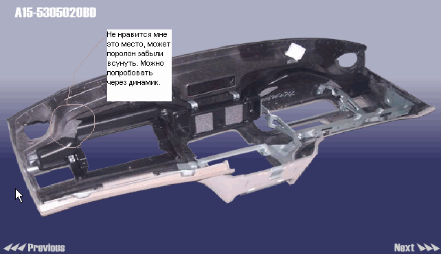

снимал бардачек, найти сверчка не могу....подлезть мешает подушка
Сер грудня 05, 2007 22:15
Попробуй просто пройтись ВД-40 вдоль нижнего края лобового. У многих просто трет торпедо по стеклу

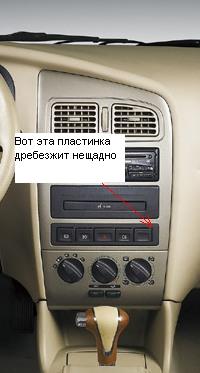

Где-то в панели (центральные сопла печки) что-то дребезжит еще из салона, я уже и то и сё никак не могу найти причину, а она меня уже достала. Может у кого-то было такое, как лечится? Я уже на подстаканники грешу и на магнитолу :eek:

Подушка вроде легко снимается:
Нед грудня 09, 2007 23:20
Повідомлень: 2656
угу...у меня не получилось :)

hulk написав:
А где вы эти картинки берете? Что за каталог?
http://www.chery-club.org/forums/viewtopic.php?t=1648
Скачивай какой-нибудь качалкой(я Reget-ом) картинки потом - Гиперснэпом снимал.

hulk написав:
Сегодня случайно сам нашел причину. Ткнул пальцем на обогрев заднего стекла и немножко промахнулся! В этот момент я понял что я нашел то, что так долго искал. Аккуратно подковырнув пластинку, снял ее и хорошенько все места касания с пластиком заклеил скотчем. О чудо, противное дребезжание на ямка исчезло!!! Заодно снял панель подстаканников и тоже немножко обклеил места защелок и касаний. Все!!!
